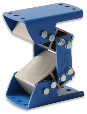

Виброопоры - хорошая тема для короткоходной подвески.
 Заголовок сообщения: Re: Альтернатива амортизаторам
Номер сообщения:#5  Непрочитанное сообщениеДобавлено: Ср июл 31 2013 12:15
flur73, покажи, плз, что получается. (Полупрозрачные промышленные занавески из него сделаны?)
jovanni, супер находка!

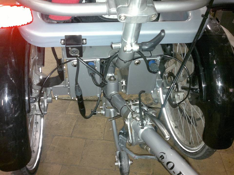

Я разглядел в инварикше подвеску. Именно такие блоки с двух сторон в балке стоят. К ним двумя болтами крепятся продольные рычаги коротенькие. Очень компактно!
Также их можно использовать в подвеске сиденья, я думаю.
Вопрос- где взять!
Номер сообщения:#6  Непрочитанное сообщениеДобавлено: Ср июл 31 2013 13:34
Вопрос- где взять!
Так самому сделать, в первый раз что-ли?
Две квадратные трубы, вставленные одна в другую по диагонали и четыре куска резины.

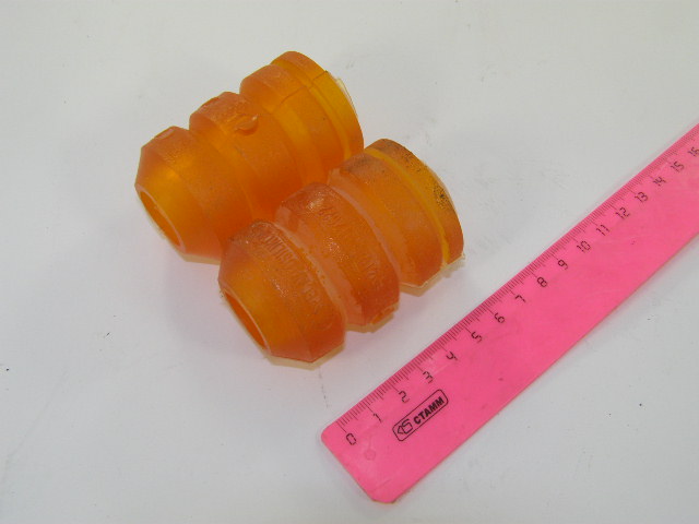

Флюр, как мне кажется, твоа конструкция будет работать не на сжатие, а на изгиб...как следствие - быстрый износ отверстий крепления и деформирование самого упругого элемента.
Можно попробовать другой вариант, испытанный уже многократно - использование отбойника от Жигулей.
Концы зафиксировать в металические чашки с ушами для крепления - очень хорошо для этого подходят корпуса от пистолетов для силикона.
Как я понимаю, это будет что-то типа торсиона?
Номер сообщения:#12  Непрочитанное сообщениеДобавлено: Ср июл 31 2013 19:33
jovanni писал(а):
истины ради - Вы знаете наверняка или -- теоретически?
Частоту - прочитал в описании. А амплитуду - она у всех виброопор очень небольшая. Но здесь это можно обойти, увеличив длину рычага.
jovanni писал(а):
готовые РТИ в виде клиновых ремней тоже не как родные встают
Ремни слишком жесткие, а вырезать кусок нужного размера из любого эластичного материала по-моему совсем не проблема. Сложнее их потом запрессовать, но и это решаемо.
Да. Вот еще картинка.
Проблема в том, что она практически во всех направлениях не жесткая, для виброопор это нормально, а для амортизаторов наверное плохо.
