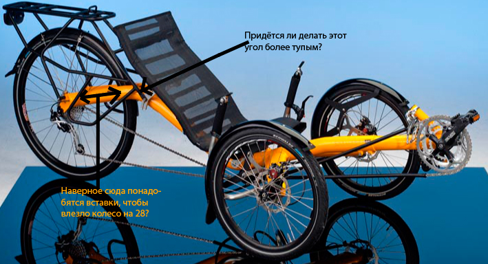

Что касается меня, то я серьёзно заинтересовался AZUB-ом - http://www.azub.eu/CZ/azub-eco-trike-orange-used-trike/ Смущает маленький диаметр колёс... Хотелось бы нечто не меньше 26 дюймов. На 20 я в своё время наездился. Я думаю, они не будут заморачиваться с этой опцией.Хотелось бы почитать мнения наших AZUB-овцев. Solo, Дима, коментните?!Ещё одна интересная моделька - http://www.kmxus.com/models/tornado - но опять-таки с 20й. Эх, мне бы аппарат Дашевского, на котором он выиграл гонки в Прибалтике!.. Так его поди и нет уже(аппарата). А если и есть, кто этот аппарат мне убогому продаст... А жаль!
IVIichael писал(а):
[quote=Yes_this_my_trike писал(а)]:Смущает маленький диаметр колёс...
Обрати внимание, вот, на этот аппарат.http://www.challenge-ligfietsen.nl/alize24_detail.phpВроде бы у него передние колеса на 24 дюйма.[/quote]
Yes_this_my_trike писал(а):
РАЗМЕР ШИН (F / R) 20 "/ 24" (ЕТОПОК 406/507)Думаю можно поставить на перёд 24 а на зад 28Все наклоны и пропорции сохранятся?
Вот же http://www.challenge-ligfietsen.nl/chal ... detail.php
IVIichael писал(а):
Да, я ошибся, это только одно заднее колесо на 24 дюйма. Я сомневаюсь, что в эту конкретную модель назад войдет колесо даже на 26 дюймов. Надо попробовать поискать, может есть модели с передними колесами на 24 дюйма.
серьёзно заинтересовался AZUB-ом - http://www.azub.eu/CZ/azub-eco-trike-orange-used-trike/Смущает маленький диаметр колёс...
Хотелось бы нечто не меньше 26 дюймов у мя давно бродят такие мысли))) не устраивают те же параметры и еще кое-что.
У 1-ого мне кажется рулевое управление для нас неудобное (но м.б. можно приспособиться, не знаю), не поняла, сколько тормозов и скоростей;
по 2-му - только три скорости - скорее всего планетарка... Нос как-то сам воротиться...
Про сохранение геометрии при 24х28 надо сесть и нормально высчитать - на 26х29 я пошла бы...
Но не на 20...
IVIichael писал(а):
С передними колесами на 26 дюймов будет очень большй радиус поворота.
Не могу ничего сказать. Всю жизнь (кроме детства) езжу на 26 колесах. Увы
Ну если идти на компромиссы, то 24х28 вполне и для бордюров и для длительного удержания высокой скорости. Хотя я могу ошибаться...
Возникало-нет желание пойти на 29?
Я меньше месяца узнал что такие есть Нет желания перейти. Зачем? Мне и на 26 хорошо ездится))
Не совсем корректное сравнение - трайк на 24 и лигерад на 28 - но и велосипед на 28 катится быстрее и ямы меньше замечает...
Еще раз внимательно посмотрел azub. Если на него вешать большие колёса, то много мороки выходит.Тогда как с голландцем возможно удастся обойтись двумя вставками в раму. Или же сварить свой задок под 28-29.Я думаю, придётся менять указанный на рисунке угол, ибо 20” / 26” не равно 24/29.Поэтому наверно лучше сварить новый задок.Но можно оставить и на 26! Тоже тянуть будет дай Бог!Мне нравится голландец!
я серьёзено думаю над этим
Может буду не права, но попробую высказать мнение... На мой взгляд, чтобы получить желаемое, есть возможные варианты:
1. 2п1з: при этом привод приходится на два передних колеса, между ними мост с диффом и с жесткой кареткой, как у трипода. Минимальная длина цепи. Тогда рулевым будет заднее колесо. Мое мнение - аппарат должен быть довольно-таки вертким на поворотах.
2. 2п1з: каретка жесткая, как у трипода, рулевые передние, а привод за счет заднего. Мне как-то не очень...
3. 1п2з: каретка жесткая за счет расположения на раме (как на 2-хколесных азубах). рулевое переднее тоже позаимствовать у лигерадов азуба. Под сидением рама расходится в треугольник, в который вставляется мост с диффом, обеспечивая привод на оба задних колеса. Тут будет максимальная длина цепи...
4. отмела за технесостоятельностью :mrgreen:
Вот по геометрии это точно не ко мне))) сама с удовольствием прислушаюсь.
Критикуйте, може чего другое предложите...

Если руки работают хорошо то 2. 2п1з
А для каких целей трайк?
Прости, ни чё не понял!
1. 2п1з - два передних колеса и 1 заднее;
2. 2п1з - два передних колеса и 1 заднее;
3. 1п2з - одно переднее и 2 задних колеса.
Теперь должно быть более понятным - читай еще раз.
И, я бы присмотрелась еще к "Скоприону", но не знаю, где его описание(((
Добавлено через 6 минут 38 секунд:
В этом мире все относительно :wink: Может так сделать и проще, но я вот на подобном Аксолотле пробовала - как-то не очень...
для каких целей
естессно ездить - не любоваться же и не выставлять на показ - думаю, рабоче-туристическая коняшка :lol:
но Виктор подправит, если не права)))
Шоссейный скоростной лежак.
Отсюда и загруз с диаметром колёс. На 20ках быстро не поездишь.
Боюсь у него меньше КПД чем у двуприводного,но пока я нашёл только этот заводской вариант.
По уставу Ю-СИ-АЙ
Хоть ложись и помирай.
Просто писаю в штаны,
Как они там все равны!
 Заголовок сообщения: Re: Рикамбент-трайк на больших колёсах. Размышления
Номер сообщения:#18  Непрочитанное сообщениеДобавлено: Пн июл 22 2013 17:50
Сообщения: 1965
Откуда: г.Киров
Благодарил (а): 209 раз.
Поблагодарили: 84 раз.
Имя: Михаил Обатнин
El Coyote писал(а):
На твоем, на Греевском - все не удачно((( Нужна жесткая каретка.
Вот! На других еще хуже! ;-)
Добавлено через 3 минуты 20 секунд:
Не меньше.
Номер сообщения:#19  Непрочитанное сообщениеДобавлено: Пн июл 22 2013 17:56
Вот сразу все и ясно. 3 колеса по 28. С минимальным весом, скорее всего. Посему удобства и комфорт минимальные. О подвеске и речи быть не может.
КПД меньше? почему? куда энергия в одноприводном теряется?
Скорее наоборот, т.к. меньше подшипников и шестеренок.
