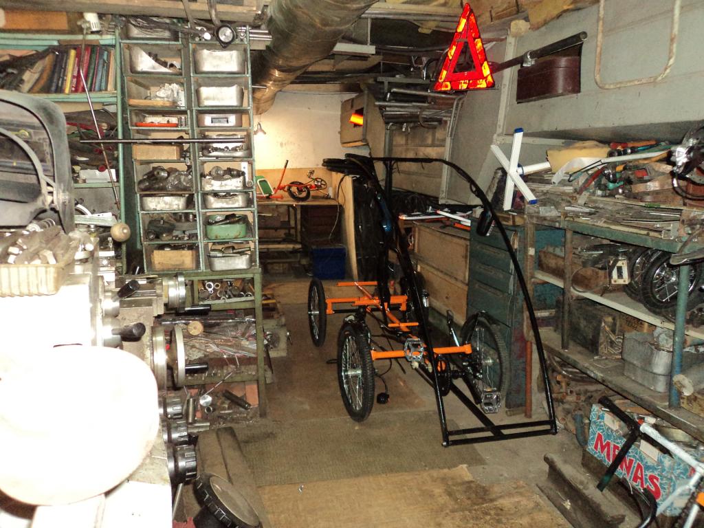

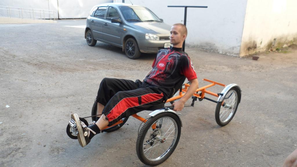

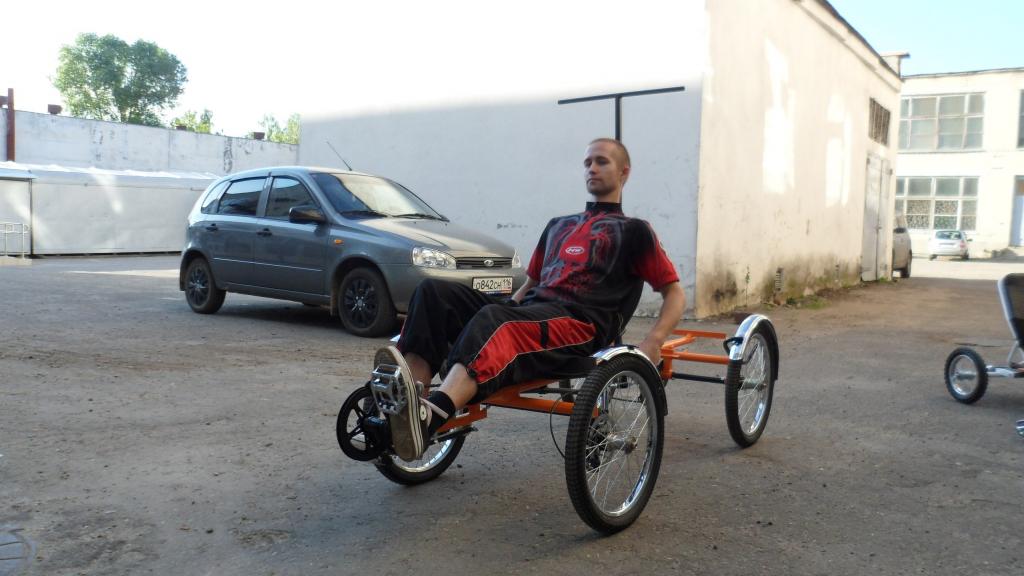

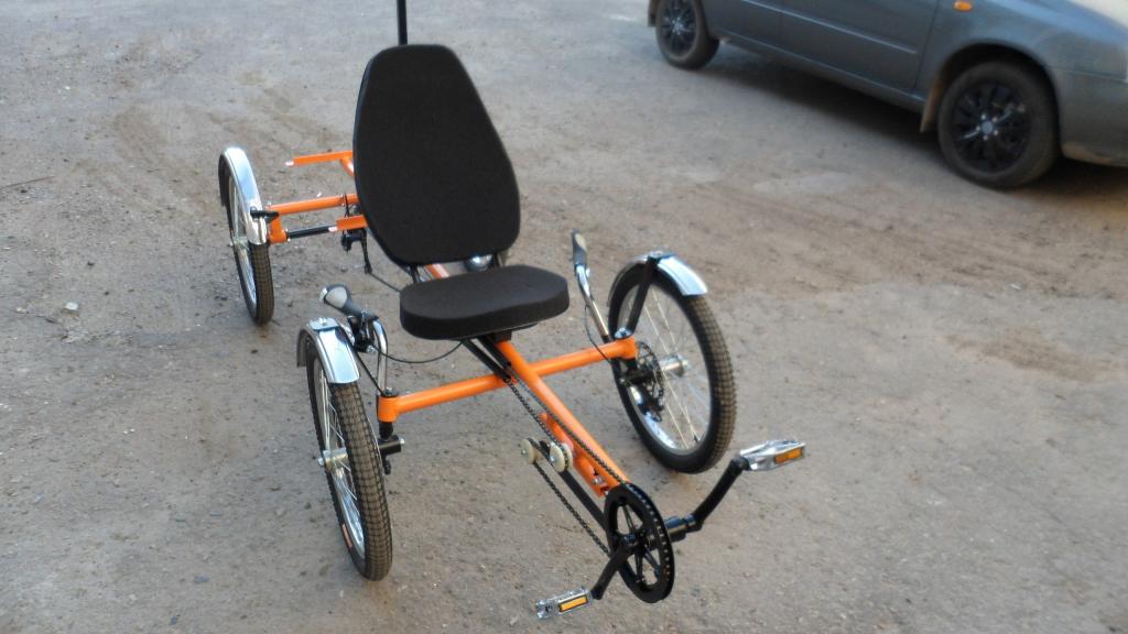

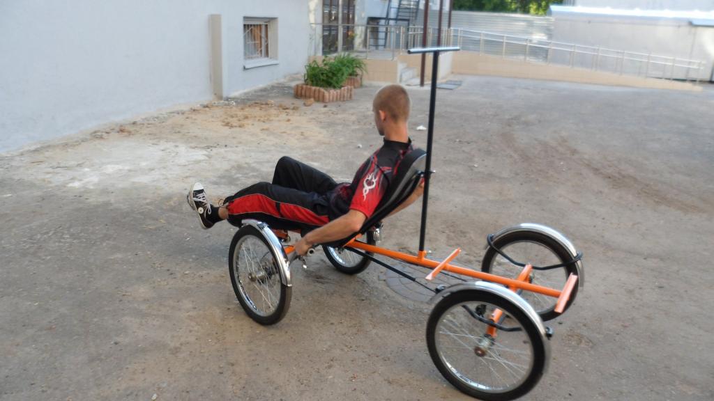

Разработано было год назад, построено 20 экземпляров за год. Для чего оно предназначалось, говорить пока не буду, возможно, многие догадаются :-)
Основные технические характеристики:
Автор: Компания "DENEDi"
Категория: Четырехколесный
Название имя конструкции: "Уни-шасси"
Год создания: 2012
Основное назначение: Может быть применен для Целей перевозки грузов, людей (как рикша) и т.п., на базе этого ВМ возможно построение тандема
Подвеска: без подвески
Размер колес: 20"
Типа рамы: Хребтовая
Материал рамы: Сталь
Сидение: Каркасное со складной спинкой, наполнитель - ретикулированный ППУ, чехол из ткани "Air-mesh"
Рулевое управление: Руль "Аватар", связанный тягой с левым повортным кулаком
Тип трансмиссии и наличие передач: Цепная 3х6 или 3х7 (МТБ стандарт)
Привод: на оба задних колеса через обгонные муфты
Тормозная система: дисковые механические тормоза на передних колесах
Масса: 43 кг (50 кг с обтекателем)
Размеры:
Длина - 2100 мм,
Колея колес - 780 мм
База колесная - 1200 мм
Особенности:
Колеса могут быть быстро сняты или заменены, при этом регулировка тормозных механизмов не требуется, поскольку машинки и роторы остаются на раме.
При регулировке каретки под разнорослых ездоков не требуется укорочение или удлинение цепи, поскольку применен механиз автокомпенсации длины цепи.

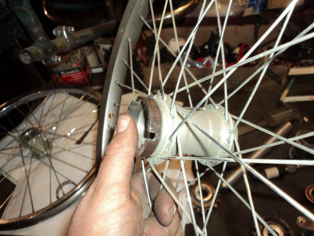

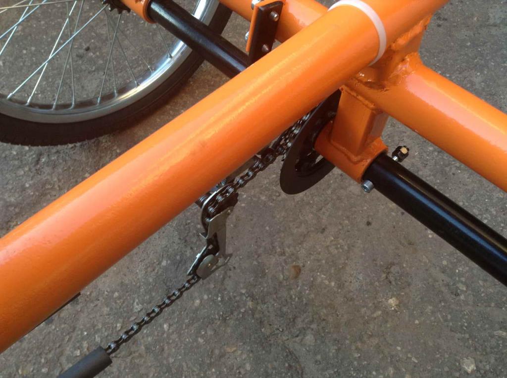

Непраздный вопрос, Денис- как работают задние переклюки? Надежное переключение на всех машинках?
И где находятся трещотки задних колес?
А вид, действительно, "Универсиадный"!
 Заголовок сообщения: Re: Универсальное четырехколесное вело-шасси
Номер сообщения:#9  Непрочитанное сообщениеДобавлено: Пн июл 08 2013 14:03
Немного оффтоп, но что стало с ихним проектом велопробега? Вроде все заглохло?
Руководитель проекта так и не получил от чиновников/спонсоров финансирование проекта, поэтому дальше ходового макета дело не пошло. Хотя мы испытали на нем различные типы приводов: раздельный, синхронизированный (как на классических тандемах), синхронизированный с соотношением, отличным от 1 (когда частота вращения педалей у одного седока всегда отличается на постоянную величину от частоты вращения другого), ручной привод, совмещенный с управлением машиной. Насколько я знаю, инициатор путешествия не оставил свою идею и еще вернется к этому проекту в будущем.

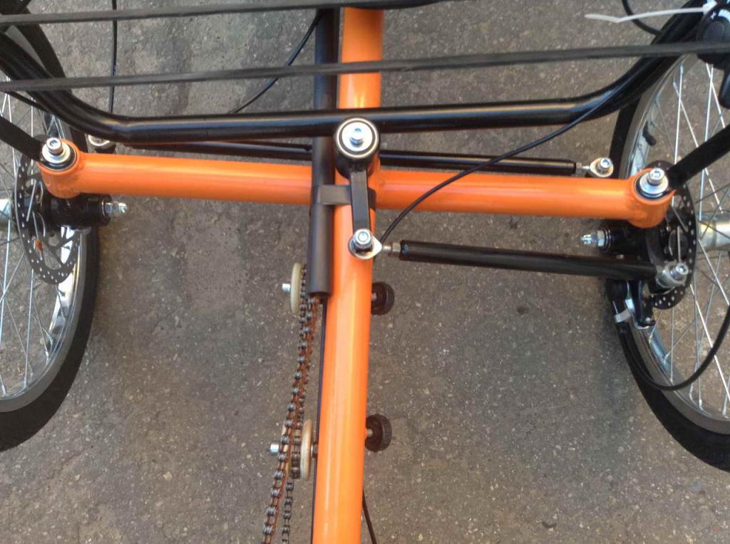

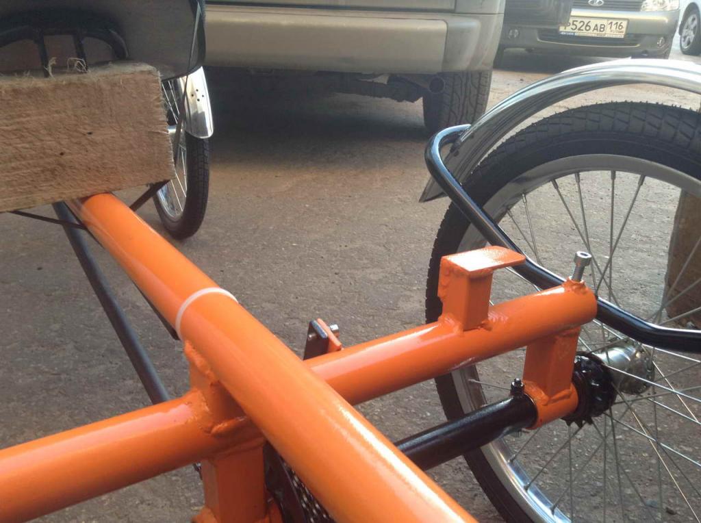

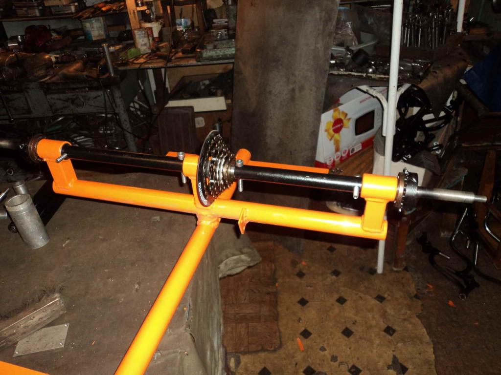

Скажем так: когда после настройки все работает хорошо, тому способствует, несмотря на довольно значительное нерасчетное удаление переклюка от трещотки, то, что трещотка все-таки фирменная, шимановская, хоть и дешевая, равно как и переклюки.
Они перед колесами. Это обычные односкоростные фривилы, оснащенные специальными фланцами, ответная часть фланца, приварена к ступицам колес. Причем колеса покупаются уже заспицованными на ступицы (ступицы - корпуса втулок "торпедо"). Таким образом ступицы вращаются относительно валов на собственных подшипниках (№ 203) в режиме свободного хода, а момент передает фривил.

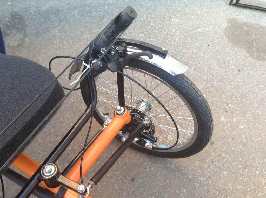

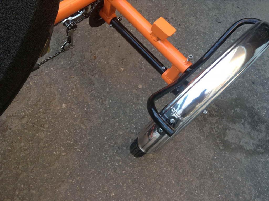

Спасибо! В создании кронштейнов передних крыльев на последних экземплярах (которые были построены уже в этом году) участвовал Ильяка, кстати.
За это сообщение автора Denis Silantiev поблагодарили: 2 alex (Вт янв 10 2017 22:41), Mazur4ak (Пт фев 07 2014 07:22)
Номер сообщения:#10  Непрочитанное сообщениеДобавлено: Пн июл 08 2013 14:25
На крылья простится третья "нога" - опыт эксплуатации показал ее необходимость, так как крылья постоянно сворачиваются набок. А, не, это пофиксили, как я только что разглядел. :)

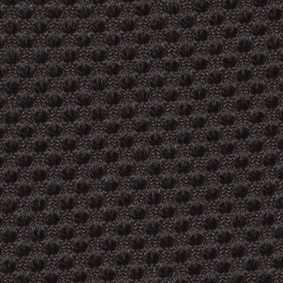

Denis Silantiev, а где вы покупаете этот Air-mesh?

Номер сообщения:#12  Непрочитанное сообщениеДобавлено: Пн июл 08 2013 17:23
Соосность подшипников заднего моста достигалась засчет закреплени свариваемых деталий перед сваркой в шаблон?
Или три втулки фрезировались после сварки?
И как соосность в итоге? Не идеальная но приемлимая?

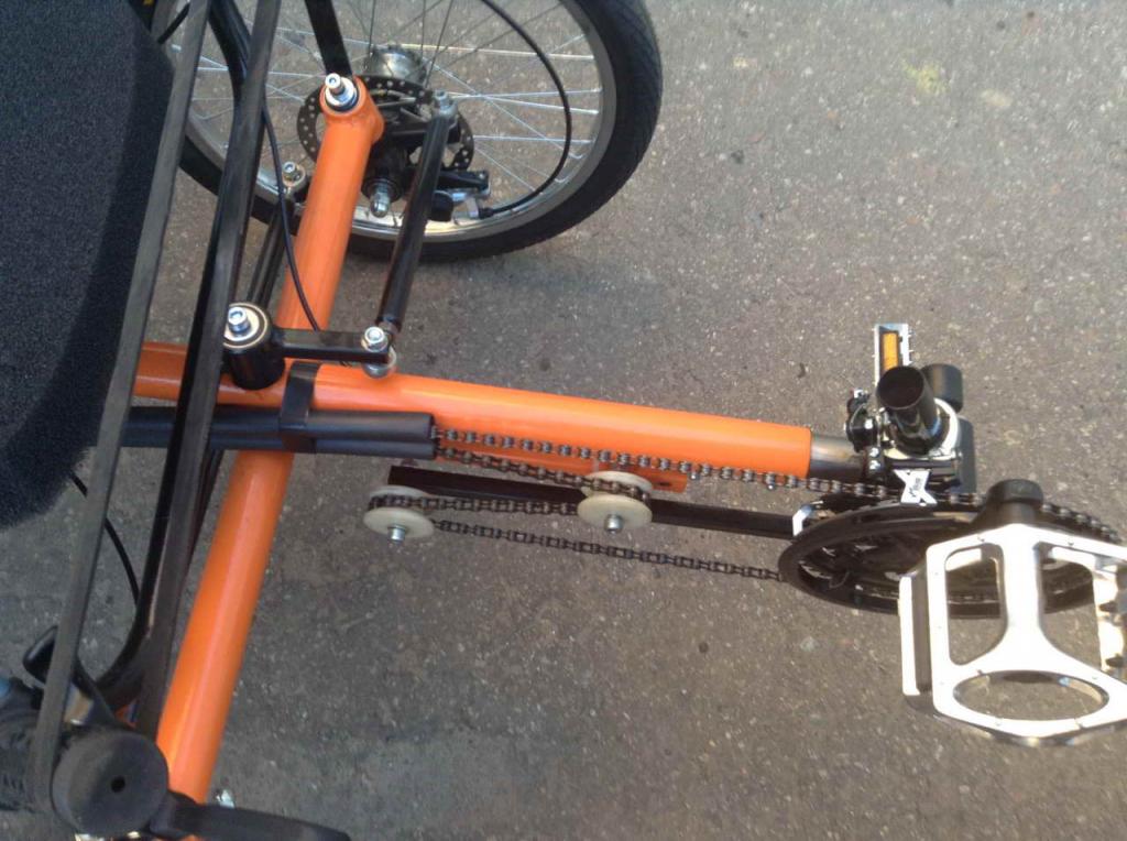

Что это за чёрная трубка, в качестве защиты цепи?
Где её брать, как называется, сколько стоит?
Чем она лучше шлангов и металлопластика?
Заинтересовался как сделано что ротор остаётся на раме, но по фото не понял.
По первой же ссылке в гугле:
http://balt-tex.ru/catalog/211/1272/
На самом деле я знать не знал как называется эта ткань, и нашел, то что искал не сразу. Естественно, продают только рулонами и только за безнал, но она не очень дорогая, а по безналу покупать мне гораздо проще, чем за налик. Это та самая ткань, котораяиспользуется в спотивно-туристическом снаряжении, она трехмерного плетения и действительно дышит.
Кроме того, наполнителем сидушек служит ретикулированный пенополиуретан (на всех фото сидушки с голым наполнителем, без чехлов), точно такой же использует Азуб как наполнитель своих сидушек. Кстати, задница на нем не потеет, а вот спина потеет еще как. И демпфирующие свойства у него довольно посредственные, хочется использовать его в два слоя (для спины или на лежаке, вроде, хватает одного) и он довольно дорогой.
Алексей, если тебе нужна ткань Air-mesh, то могу продать любое количество (отправлю по почте). С ретикулированным ППУ тоже могу помочь.
Они зажимались в довоьно простое приспособление, гарантирующее некую соосность. Но способ передачи крутящго момента от главного вала с трещоткой к боковым, позволяет избежать заклиниваний, вызванных нарушением соосности. Вращение передается трубками, связанными с валами болтами. Там проблема есть более серьезная: поскольку сварочный шов расположен в непосредственной близости от проточки под подшипник в стакане, все деформации, которые неизбежно возникают в этом месте (как правило, это отклонение от круглости) приводят к деформации пошипника и, как следствие, тугому ходу, тем более, что подшипник здесь 1000804, а он довольно нежный.
Это полиэтиленовая трубка. Взята из комплекта садового парника, купленного в OBI. В этом же комплекте есть довольно удобные кронштейны для закрепления трубок на раме.

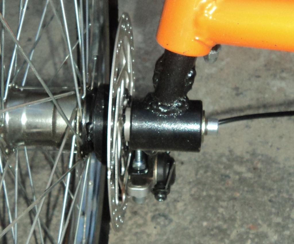

Покажу фоточуть позже. Просто ротор сидит на фланце, который приварен к валу, а ответная часть фланца приварена к сиупице колеса. Причем передние и задние колеса полностью взаимозаменяемы, передние тоже сидят на 203 подшипниках, но они на них не вращаются: подшипники здесь простоо служат статичными втулками, можно считать, что в передних колесах всегда находятся запасные подшипники для задних колес или можно в передних колесах использовать убитые б/у подшипники. Вообще, в этой машине достигалась максимальная унификация деталей с целью уменьшения номенклатуры и увеличения серийности, но, все-равно, разнотипных деталей под 100 штук. Рекорд по скорости изговления - 5 машин с учетом покраски и сборки. Причем, это вдвоем.
Вот так выглядит фланец, который приваривается к ступице:
И в сборе:
Вращается колесо вместе с ротором в подшипниках, установленных в поворотном кулаке.

Ширина рулона, насколько я помню - 1,5 метра.
А толшина ткани какая?

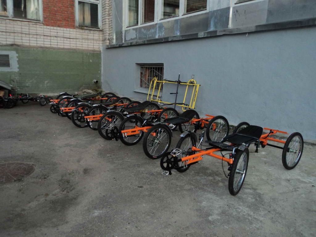

И все 20 машин куплены? Если не секрет, для каких целей они в основном покупались? Или это был прямой заказ?
Просто довольно специфический класс, даже для веломобилей.
Номер сообщения:#19  Непрочитанное сообщениеДобавлено: Вт июл 09 2013 12:23
А толщина ткани какая?
5 мм вроде, померяю сегодня.
Да, все куплены. Это прямой заказ. Для каких целей пока не скажу.
