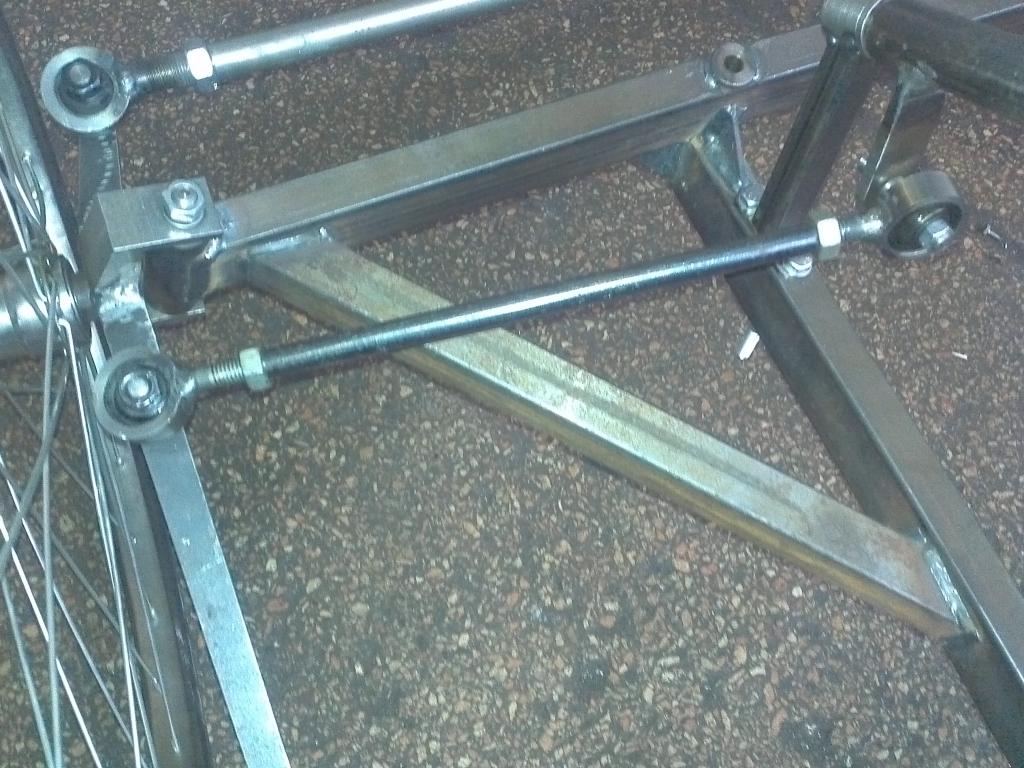

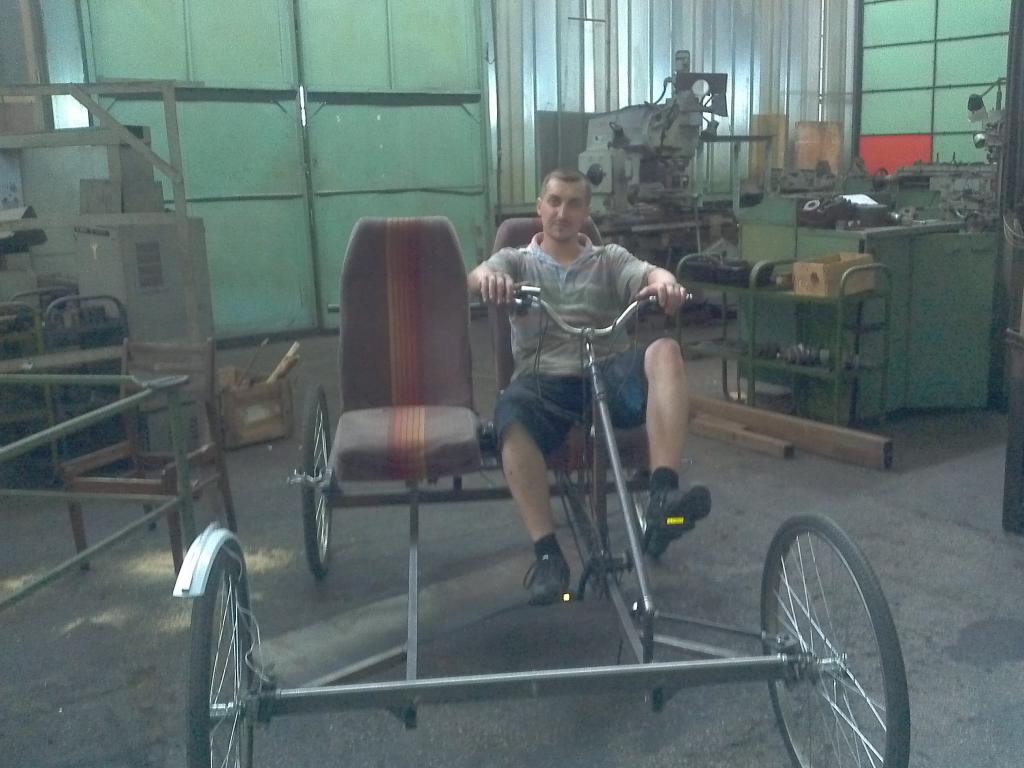

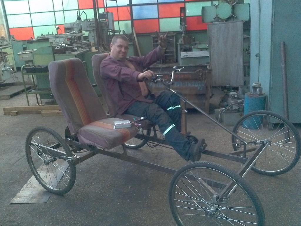

Всем привет. Вот мой велокар! Программа минимум: колёса 28 дюймов (украина),двухместный, амортизаторы на креслах, 1кв. мотор, вес с аккумами 60кг.
Добавлено через 5 минут 14 секунд:
Жду вопросов критики и предложений, сейчас мобиль находится на стадии финиша. Через 2-3 недели выедет!
Комментарий к файлу: Мой друг на велокаре!

Зачем? какие цели преследовались? какова мотивация?

Краткость(лаконичность) - сестра таланта?
Вот только пассажиру - при отсутствии педалей, нужен какой-то полик, куда ноги поставить...

Первая и самая Главная цель - тяга к творчеству. А вообще передвижение на короткие расстояния(до 25 км в день) используя электро тягу. Скорость получилась приличная - около 35 км/час с оганичителем.
Вот только пассажиру - при отсутствии педалей, нужен какой-то полик, куда ноги поставить...[/quote]
Так будет - проэкт на стадии 90%

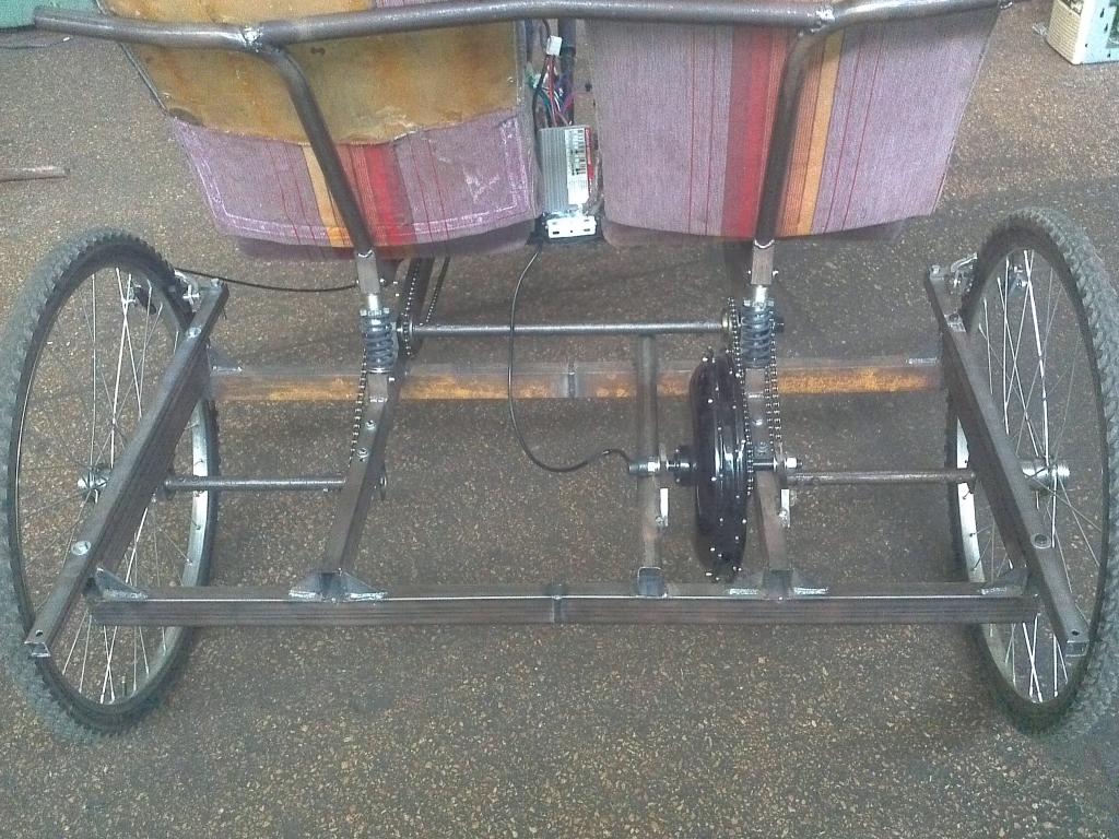

Хотелось бы еще задний мост увидеть...

У меня 4-х колёсный вм очень похож на ваш. Мне кажеться что большие колёса будут прогибаться в поворотах. Второй недостаток--отсутсвие подвески. При наличии доп мотора она на мой взгляд необходима. Так же хочеться посмотреть на конструкцию заднего моста и поворотных кулаков.

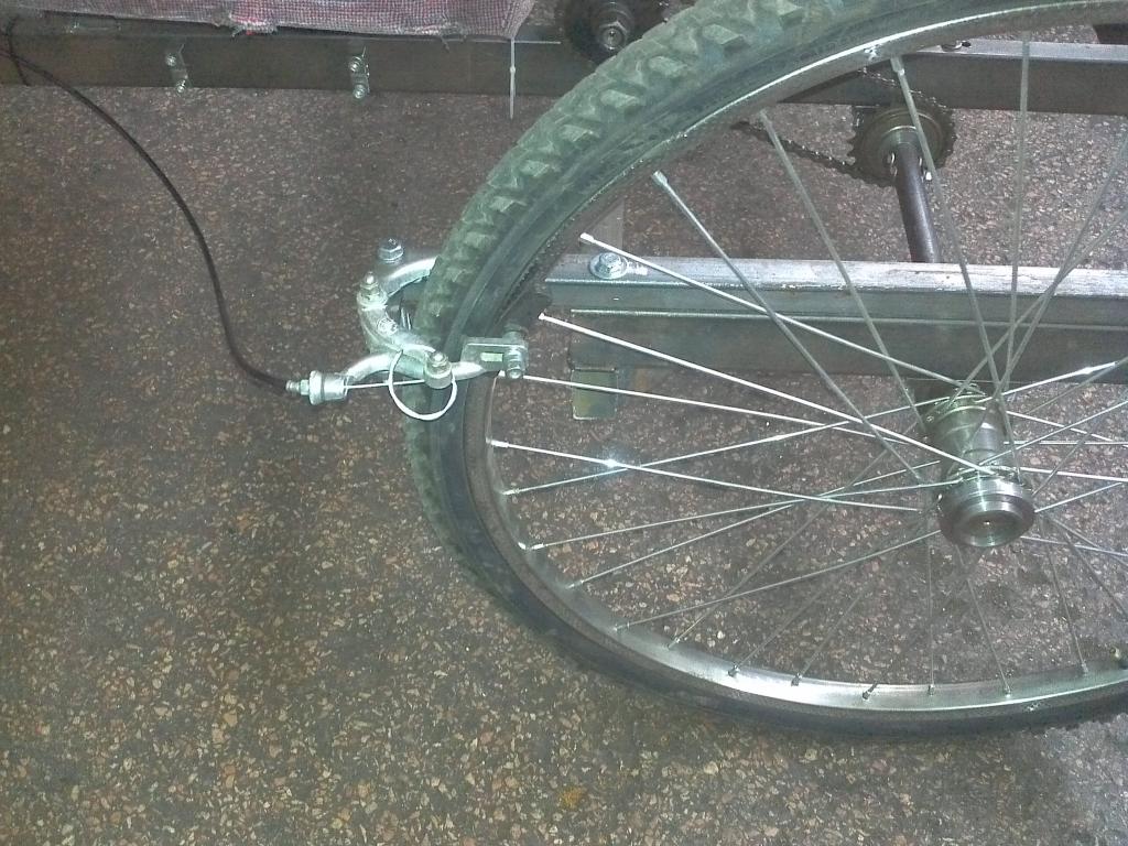

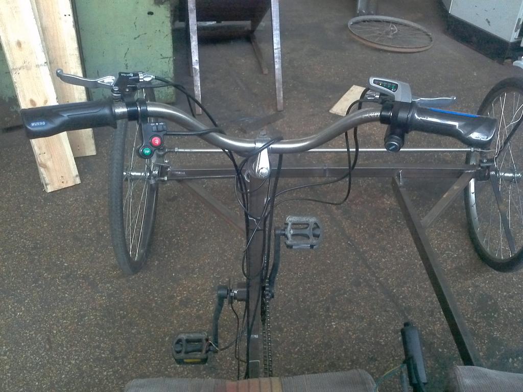

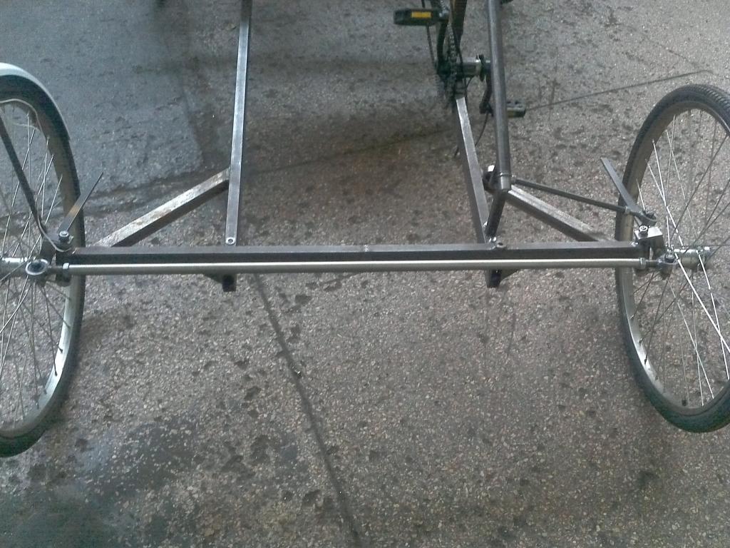

Привет всем! ФОТЫ!
Добавлено через 5 минут 38 секунд:
По подвеске - как видите аммо стоят только на сиденьях.
Проект начал год назад. За это время до многого додумался и многое переделал.
По окончанию велокара начинаю новый проект - электро-велогибрид с четырьмя подвесками и дисковыми тормозами.
Добавлено через 4 минуты 50 секунд:
Еще фоты
Добавлено через 8 минут 2 секунды:
По вопросу по колесам - усиленные спицы и обода. Разгонял по своим калдо.....нам до 45 кмч. В повороты входил резко. После всего проверял колеса на баланс и восьмерку - все в порядке! Более длительные испытания покажут ИСТИНУ!

Всем привет! Щас обьясню насчет педаль - эл.двигатель не вспомогательный, а основной. С пассажиром трогается легко, и при разгоне ускорение дается тоже легко(по ощущениям - почти в холостую. Поэтому валы перетачивать на вторые педали не вижу целесообразно.
Хотя если продумывать ВМ для дальних поездок - то я с вами согласен, вторые педали нужны.
