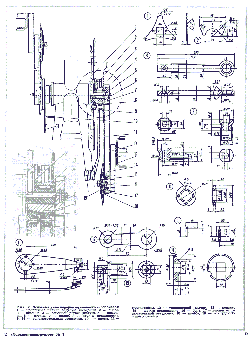

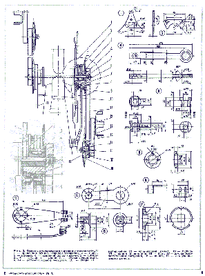

В 85м году в журнале МК мне встретилась интересная схема переделки шатунов с добавочными рычагами. Кто нибуть видел воплощение такой идеи и действительно может дать какие то преимущества скажем поставленная на веломобиль?

Воплощения данной идеи я не видел ни разу.
Конструкция внушает опасения в своей прочности. Если даже обычные кондовые шатуны горных велосипедов при встрече с препятствием гнутся, и то и ломаются, то этот "суповой набор" при первой же "погнутости" полетит в помойку в полном составе. Любое усложнение конструкции всегда ведет к увеличению деталей и уменьшению надежности и ресурса.
Но, я сниму шляпу перед тем, кто сумеет повторить конструкцию, и сделает ее достаточно надежной.

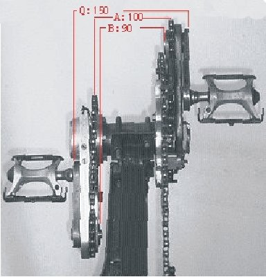

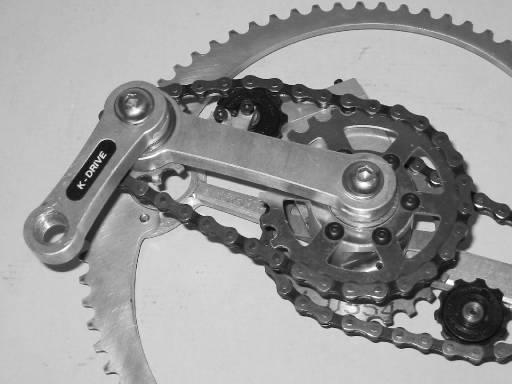

Один англичанин с..а это скопировал и в 1994 году получил на это патент.
Так что ребята изготовить можно, а вот серийно изготавливать, увы и ах.
Вот картинки с его сайта ...
Такую конструкцию так же использовал Андрей Кудрявцев на Крохе.
Когда мы с ним общались, он рассказывал об этом приводе, но в итоге он перешел на короткие шатуны т.к. регулярно рвал цепь.

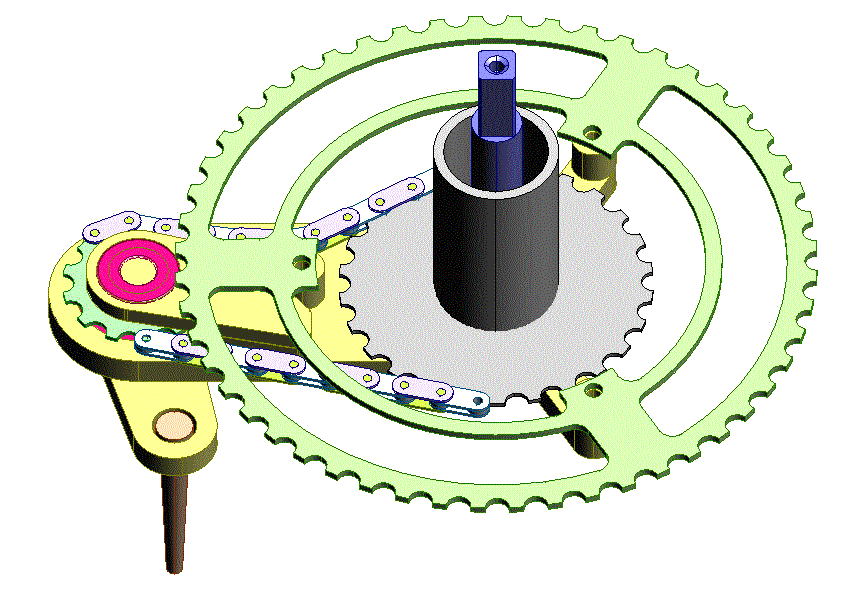

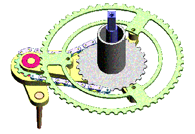

Перечитывая форум, размышлял над длиной шатунов.
Общий смысл - чем длиннее шатун, тем легче ехать в гору.
Рассмотрел конструкцию из этой темы.
Прикинув, по размерам получается - максимальная длинна шатуна 232 :shock:
Конструкцию можно упростить, как на фотографиях ниже.
По информации из соседних тем, максимальная длина шатуна 180(BMX).
Вот я и подумал, что получится, если такую конструкцию совместить с эллипсной звездой.
Я не любитель быстро крутить педали и похоже, мне этот вариант конструкции подходит.
Надо будет уточнить информацию о Крохе Андрея Кудрявцева.
Если развить мысль дальше, можно подпружинить вращение внутренних звёзд и при увеличении нагрузки - шатун будет автоматически удлиняться. Можно будет использовать меньшее количество передач.
