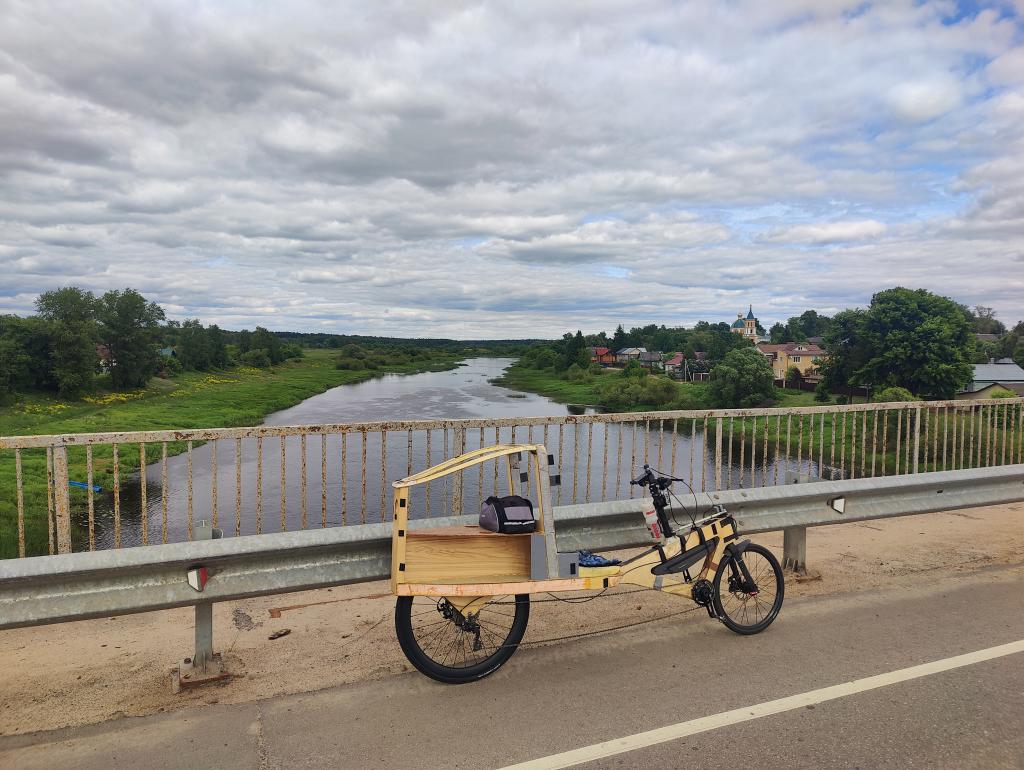

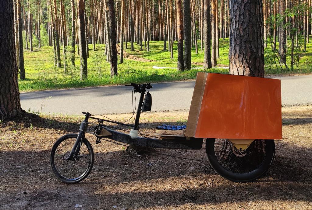

Новым выше, вот старый.
Оба фото с поездок на треках, я даже боковины ставить не заморочился, с ними побыстрее где-то на 1кмч (не средней правда, крейсерской)

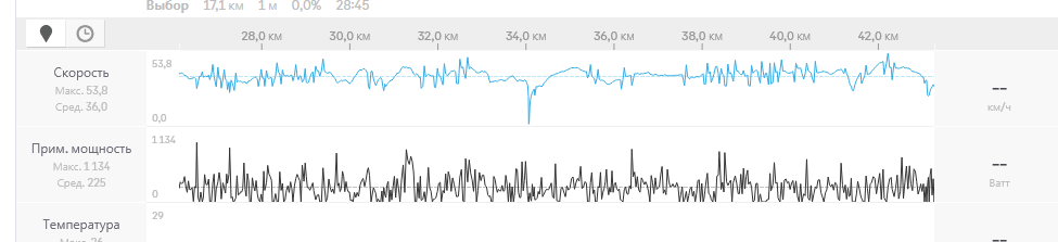

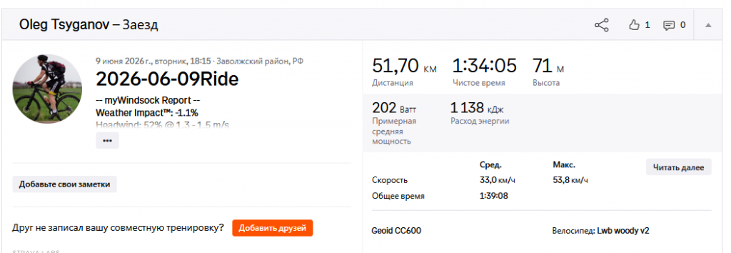

А так извините, вот седня получил среднюю на тренировочном выезде в 33 с учётом светофоров, за городом при этом средняя ~36, а крейсерская - 36-38. И это с мощностью в районе, наверно, 230, от силы 250 на этих 38кмч (мощемер на другом байке). Если мне приставить "пистолет в голове", то я на 105% FTP проеду то же Садовое... ну, врядли 39, но 37 - вполне возможно :)
Если у тебя будет такое же FTP - что, вообще-то, нифига не сложно - наверно и ты будешь "в 40 упираться", хех.

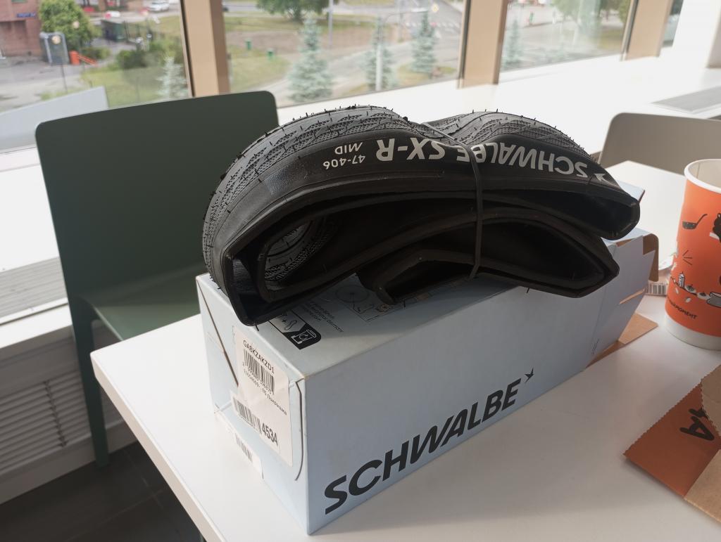

Судя по описанию, эта покрыХа - просто Вау!!! :scared-eek: :scared-shocked:
Хочу!
Добавлено через 7 часов 52 минуты 8 секунд:
Взял две таких шины с эпической скидкой в Спортмастере (за три тыщи с копейками)
На второй степпер.
Катить должны просто бомбически, давление до 5,5 атм.
По толщине ощущаются даже тоньше Спидкингов, от того
опасаюсь по части протекции от пунктур.
Одно понятно: это самые катучие шины на 20" в мире...
Да, причем по тестам.
У меня такие стоят в 451 30мм, потоньше и но и чуть побольше диаметром.
И хотя я уже порядочно на них поездил, пока не одного прокола вроде... но по ощущения да, они мега-нежные.

Вообще, если у тебя сложно менять заднюю покру, я бы лучше оставил весьма катучие, но гораздо более защищенные Urban'ы сзади, а покру заменил только спереди. Иначе потом задолбаешься ремонтировать камеру "в поле".

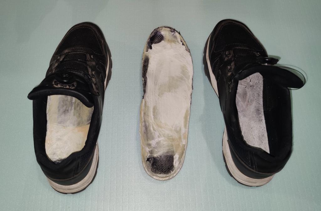

Наконец-то сделал то, что хотел давно, и это оказалось довольно серьёзным приростом производительности... Кастомные карбоновые стельки, лол.
Конечно, не полностью из карбона — взял две обычные стельки, зажал между листами углеткани и склеил полиуретановым клеем как композитной матрицей, чтобы процесс был не таким мучительно медленным.
Люблю обувь с нормальной "ходибельной" подошвой, и МТБ-туфли (особенно некоторые) позволяют расположить шип ниже без всяких доработок, но жёсткость оставляет желать лучшего, из-за чего мои и без того не слишком здоровые ноги болят ещё сильнее при высоких нагрузках.
Ну так вот, 5 баксов на материалы — и у меня производительность как у кастомных карбоновых туфель (которые стоят сотни баксов), и, похоже, эта доработка добавила мне 1, а то и 2 кмч.
Конечно, дело не в байках про «передачу мощности», а просто в том, что ноги болят гораздо меньше, так что не бесплатно, но всё равно приятно.
Вообще удивлён, что эффект получен на лигераде, где работаешь на малой нагрузке при высоком
каденсе, а не всем весом с огромным моментом, как на горбатом или SUB.
К слову, сам на степпере гоняю в хороших дорогих ортопедических стельках с поддержкой свода,и
в них реально не устают стопы, хоть нагрузка больше, чем при ходьбе. При том, что у меня плоскостопие второй степени в детстве было.
Без стелек стопы переодически утомлялись и мощность шагов была меньше.
У меня ступни проблемные, мне пешком-то больше часа больно ходить.

Кстати, а вот интересные покрышки увидел, норм или хрень? https://aliexpress.ru/item/1005009860071641.html
а я тоже нашел на 20 колесо, узкие, правда это кенда https://www.ozon.ru/product/pokryshka-v ... 807561246/
 Заголовок сообщения: Re: Аэродинамический длиннобазник с рессорной подвеской
Номер сообщения:#59  Непрочитанное сообщениеДобавлено: Ср июн 17 2026 19:01
Сообщения: 14097
Благодарил (а): 155 раз.
Поблагодарили: 845 раз.
Vladislav писал(а):
правда это кенда
Она дубовая и не катит в сравнении со шваблей.
Номер сообщения:#60  Непрочитанное сообщениеДобавлено: Ср июн 17 2026 19:05
Зарегистрирован: Вс авг 10 2025 20:06
Сообщения: 189
Благодарил (а): 9 раз.
Поблагодарили: 5 раз.
Моя велотехника: тру фан крузбайка
Имя: Влад
Vladislav писал(а):
правда это кенда
а ну впринципе 1.5 швальбе есть https://www.ozon.ru/product/pokryshka-2 ... NEgsMpom5P
и даже такая https://www.ozon.ru/product/pokryshka-2 ... 6m8sLPVxLR
