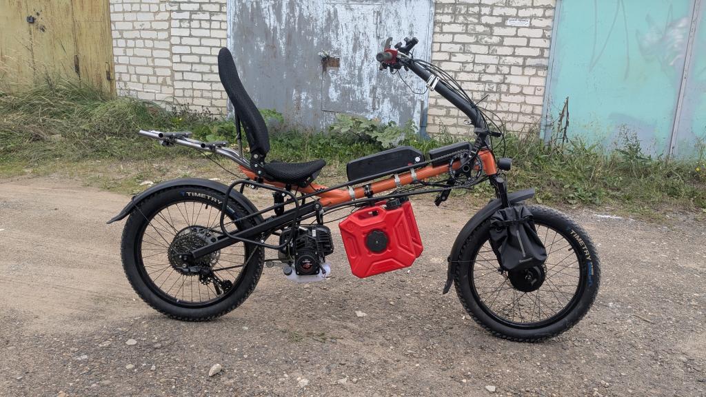

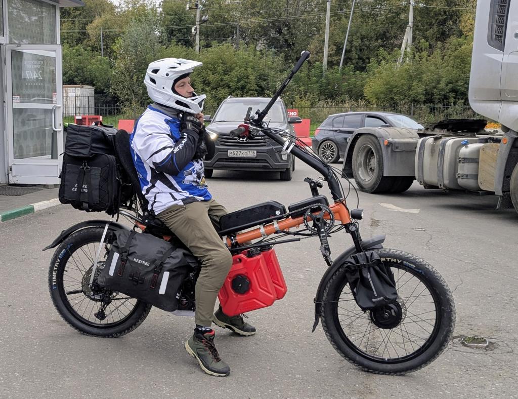

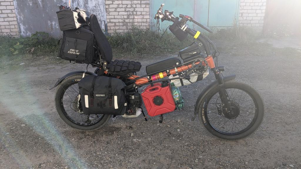

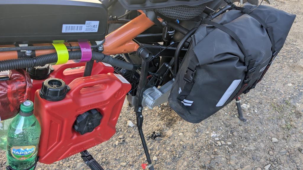

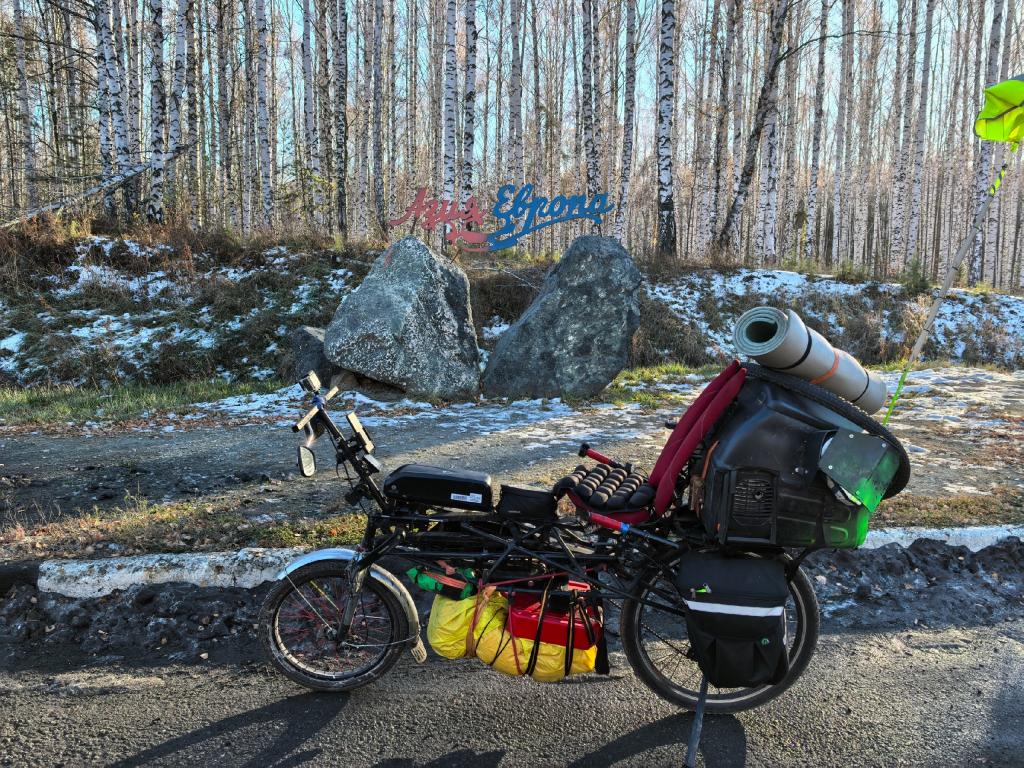

Построен гибридный Пифагор с электрическим (500 Вт) и бензиновым (4т, 1,3 куб см) двигателями.
Поедет в кругосветку. Отвечая на вопросы типа "нах*я" - потому что мотоцикл нельзя перевезти на другой континент самолетом, а к этому велику точно такой же двс можно купить в хозмаге по прилету. АКБ тоже нельзя самолетом, видимо, там придется обойтись без электро. Ну и заказчик так захотел, а у него уже был опыт путешествий на модернизированном Ринцлере с мотор-колесом и генератором.
В остальном такая энерговооруженность позволяет заезжать в очень крутые горки с общим весом велика с грузом в 60 кг и весом ездока в 75, а еще держать высокую среднюю по трассе не сильно проседая на затяжных подъемах (порядка 40 км/ч только ДВС позволяет ехать, а если еще электромотором помочь и педалями, то и 50). В данный момент он едет своим ходом на этом лигераде из Казани в Иркутск.

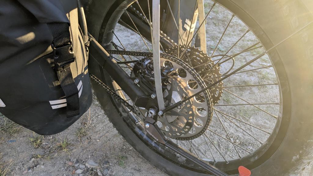

- колеса 24"х3,0, задняя втулка фэтовская 197х12 сквозная ось, перед с МК на гайках 100 мм ширины, стоит в вилке Suntour Epixon 27,5 (сначала поставили жесткую, но быстро поняли, что полная подвеска рулит)
- тормоза гидравлика Shimano XT, роторы ZTTO толщиной 2,3 мм (зад - 180, перед - 203)
- трансмиссия Shimano CUES U6000 11 ск, кассета 11-50, система Prowheel Claw 170х100, звезда 38
- крылья поставлены от фэтбайка шириной 110 мм, других не нашли под такие колеса
Канал Ивана в ВК https://vk.com/club193609532

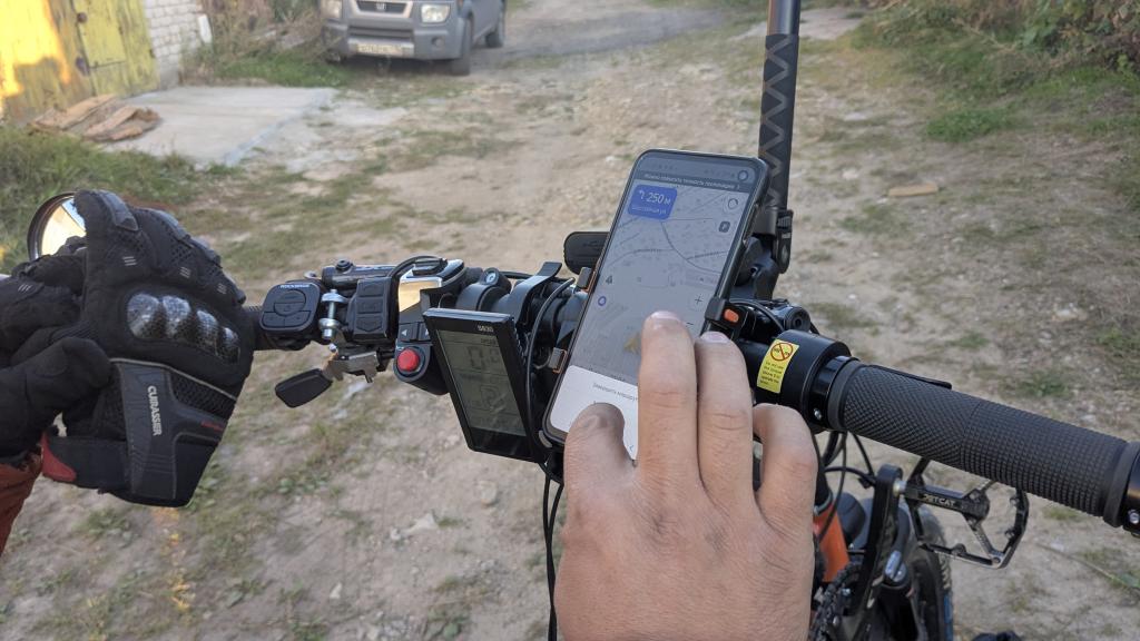

Кстати, "кокпит" слева направо:
пульт заднего фонаря, ручка акселератора ДВС, пульт контроллера мотор-колеса, пульт фары и глушилка двигателя, дисплей контроллера, держатель для смартфона-навигатор, ручка акселератора МК. Естественно, два рычага гидравлики Shimano XT и манетка Shimano CUES 11 ск. Слева еще зеркало

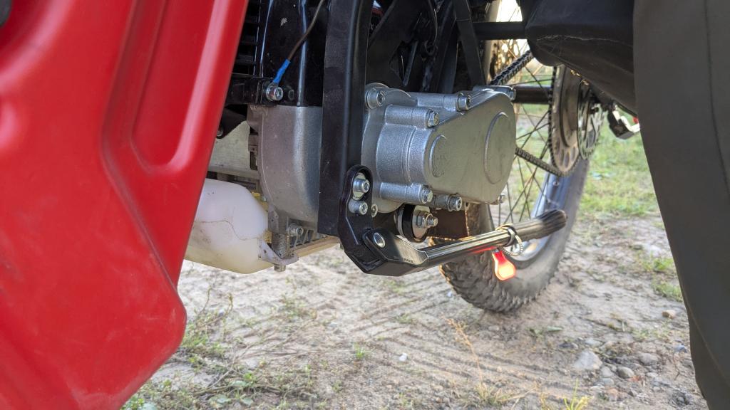

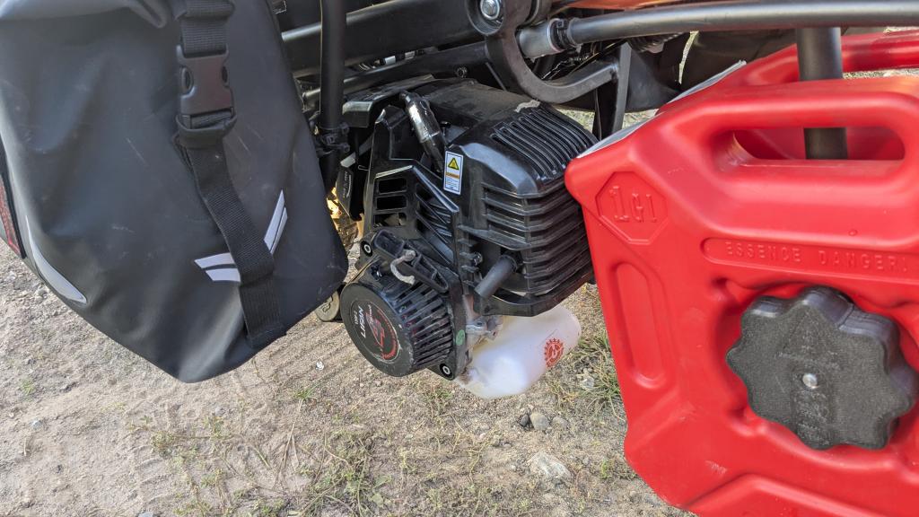

Идея хорошая, но зачем ему педали? и просто распедалить чтобы мотор завести.
Там думается центробежное сцепление на ДВС стоит, его педалями, и с толкача не завести.
 Заголовок сообщения: Re: Пифагор (серийный)
Номер сообщения:#226  Непрочитанное сообщениеДобавлено: Вт сен 16 2025 22:11
Верно. Заводится ручным стартером, на фото видно, что дергалка торчит вверх и доступна прямо с сиденья на ходу.
