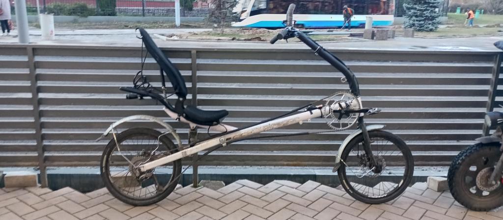

Это я к фото переднеприводника Ярослава с большими колёсами.
Ксиати на горбатом шоссере полные крылья до самого низа так и не спасли носки и ботинки.
Опасаюсь, что на низком 20-20, разбитая крыльями мелкодисперсная водная пыль так и продолжит лететь на кресло под булки. :roll:
Тогда придётся развести шурикенство в виде автомобильного брызговика и прощайте те + Х км/ч от компоновки всей этой схемы. :(

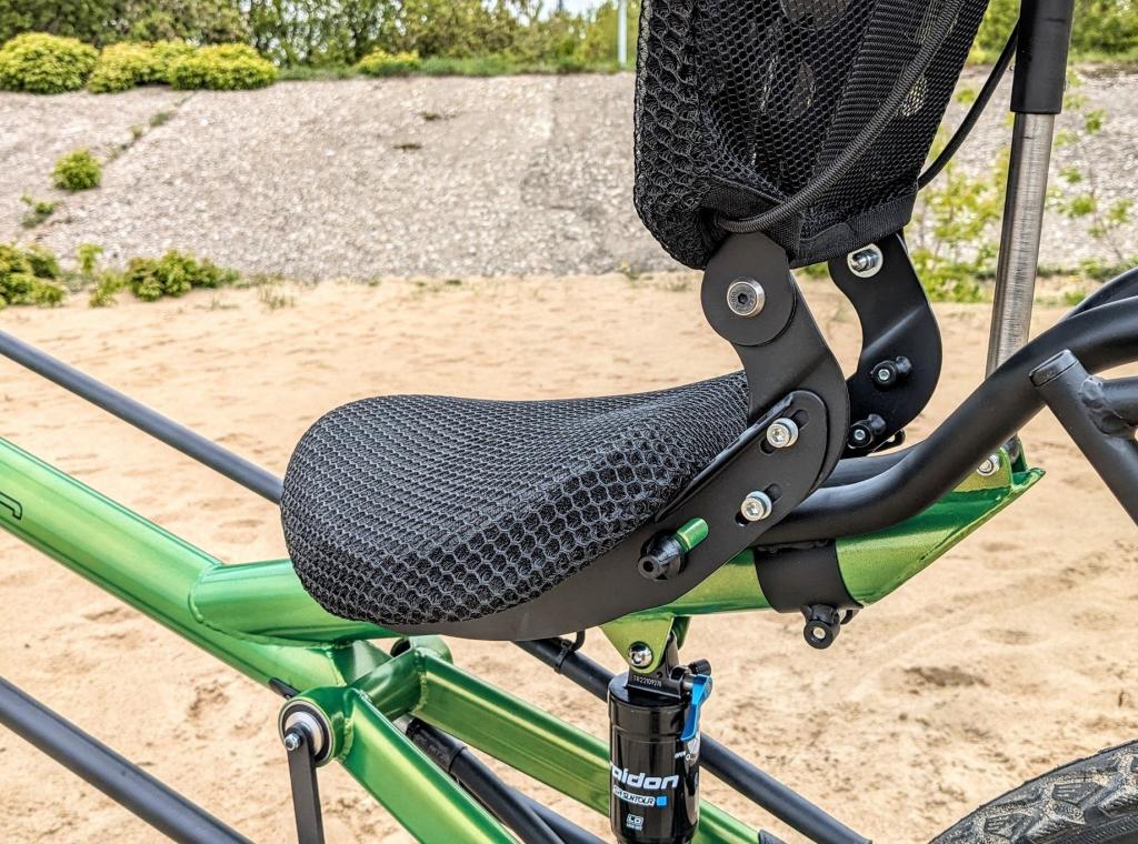

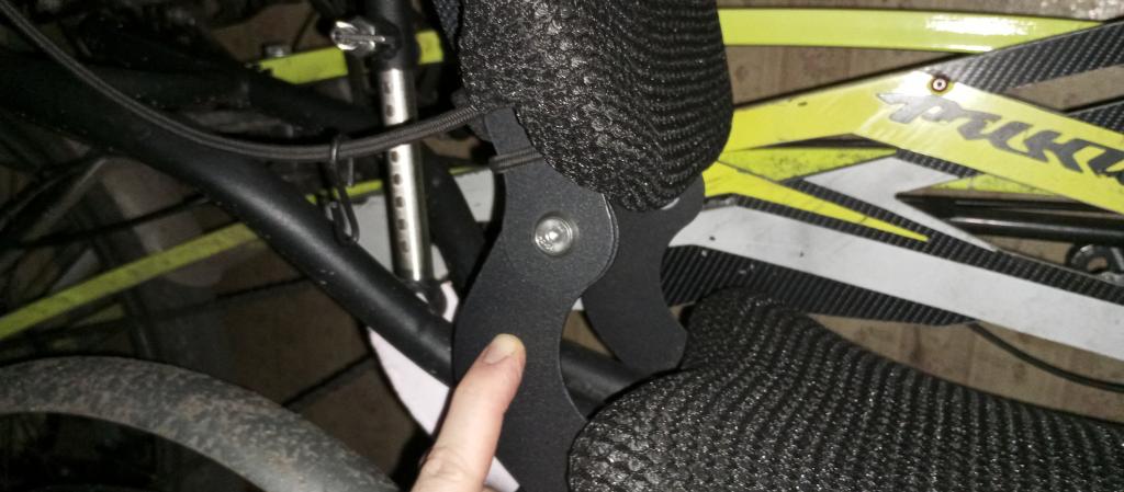

Предложение по доработке основания спинки кресла.
Чтобы копчик не болел после силового упора в край разрыва под спинкой.
Если просверлить отверстия на 3,5 см ниже (примерно где мой палец) то спинку можно будет опустить и край разрыва перестанет врезаться между позвонками, попадя в мёртвую зону радиуса ягодиц.
А если ещё и отступить чуть назад, то можно будет сесть глубже в кресле и уменьшить/предотвратить сползание при активном педалировании.
Позвоночник будет ложиться на сплошную часть спинки.
И заработает прогиб в полосе спинки по назначению: как понимаю, цель была разместить в нём как раз копчик. В случае с моей спиной этого сейчас не происходит: копчик ниже, на краю спинки, а на против прогиба - поясничный изгиб, образующий там воздух, вместо повторения контура спины.
Возможно, будь я полный, как сейчас модно, кресло пришлось бы в самый раз. А так, требуется доработка.
Разумеется, на демонстрационном лигераде дотерплю уж как есть (думаю, ничего страншного за несколько дней с копчиком не случится) но под постоянную езду на собственном лигераде кресло нужно будет переделать.
Возможно, после этого пострадает функция складывания, но мне она совершенно не нужна и если что выверну два винта и сниму спинку вообще. Дел на четыре минуты.
Сейчас уже есть такая регулировка
Добавлено через 59 секунд:
Что за прогиб имеешь ввиду - покажи, пожалуйста.
Свободы добавит, разрыв не уберёт.
Кстати, от сильного упора/вибраций не уезжает?

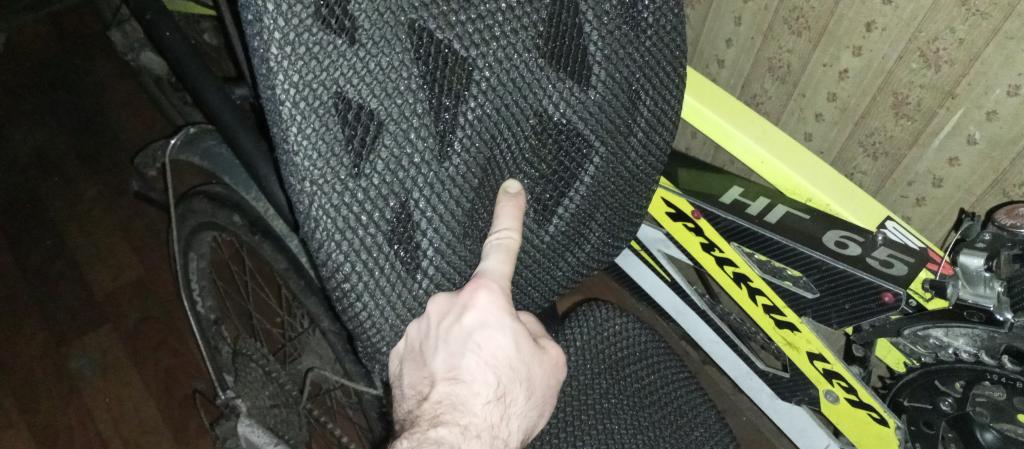

Вот этот:
:arrow:
Когда оторвал ягодицы от сидушки и попал в него копчиком - педалировать стало очень удобно и интересно!
Если сдвинуть вниз спинку на 3,5 см, как я прошу, этот режим будет доступен просто сидя в обычной позиции.
А верхнюю часть сиденья на уровне плеч вперёд градусов на 30 подайте пожалуйста.
Или возможность регулировки предусмотреть?
Он для позвоночника в районе поясницы, как раз там где поясничный выступ у кресла, иначе крайне неудобно спине. Опустить можно попробовать, но это кресло портить нельзя, конечно, просто подложи что-нибудь.
Не уезжает, там 4 винта М6. Кстати, как можно заметить по моему фото, подвижная часть - это промежуточный элемент, чтобы опустить спинку можно сделать этот элемент другим, с отверстием шарнира ниже, возможно регулировку по высоте шарнира тоже добавлю.

Begun, тут заслуга не только звезды, работает всё в комплексе.
Это и:
- эргономичная посадка на Пифагоре с хорошей аэродинамикой.
- накатистые обтекаемые и экономичные шины.
- лёгкие колёса малого диаметра, с заниженным положением лигерадиста в базе.
- использование трековой системы с узким Q-фактором. По последнему пункту, надеюсь на своём Пифагоре попросить заузить верх вилки, чтобы установить каретку с осью 103мм (да, такие бывают!) и хорошо ужать квадрат. Лигерад ещё мощнее и эффективней пойдёт!
Ну и амортизатор с удалённой блокировкой на руле может очень серьёзно расТТХашить лигер на горках и на столе по хорошему асфальту.
Я реально удивлён, что Пифагор может столь эффективно ездить даже с раскачкой.
Азуб был тупой, как валенок. Несмотря на лёгкую алюминиевую раму. Модель Ibex. Но тот был совершенно другой лигерад.
Добавлено через 6 минут 17 секунд:
P.S.: Да, забыл: переднее колесо Пифагора в данной заниженной версии на крутых горках не отрывается вообще! :!: :!: :!:
