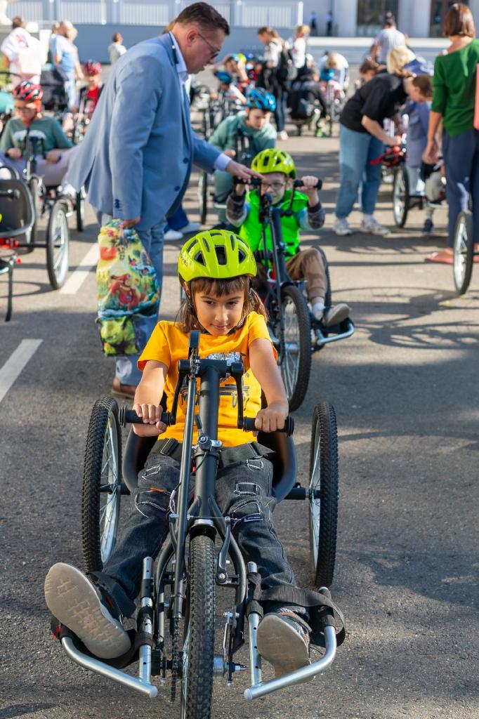

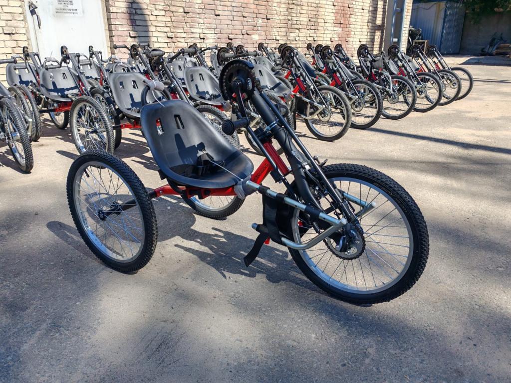

Это лето было потрачено на разработку и постройку детских хендбайков в количестве 40 шт. Само изготовление заняло ровно месяц без выходных, разработка с постройкой и испытанием различных прототипов заняли несколько месяцев, а первый прототип был построен и испытан еще в прошлом году. Хендбайки изготовлены для социального проекта "Доступное движение для самых маленьких" реализуемый Фондом помощи и социальной адаптации инвалидов "Качество жизни" в рамках Президентского гранта. Двигает эту тему как и в 2019 году Алексей Савлуков - настоящий локомотив хендбайка в России.
Вкратце о технических параметрах:
В серии было две версии: односкоростная втулка со встроенным тормозом и планетарка Шимано трешка со встроенным тормозом. Есть дополнительный тормозной механизм в виде вибрейков, приводимых фиксируемой "манеткой" - используется как стояночный тормоз.
Вес - 15 кг
Колеса 20"
Рама - стальная, задняя часть - из трубы 45х1,2
Мост укороченный - 500 мм (на наших взрослых хендбайках - 600 мм), крепится к раме двумя болтами, что позволяет в отсутствие возможности быстрой разборки рамы на две части уменьшить габариты упаковки, когда в будущем такие хендбайки будут продаваться конечному пользователю.
Большая часть деталей использована от серийных наших изделий, что сократило время разработки и повысило степень унификации.
Кресло - китайское литое из полипропилена, установлено фиксировано без какой-либо регулировки, регулировки нет и по высоте привода - выбрано такое положение, которой более-менее удобно пользователям с сильно различающимися параметрами: например, на этом велике могу ехать я (рост 172) и моя дочь (рост 120). Регулируются только подножки.
Передаточное отношение - 1:1, ведущая звезда - 32 зуба, ведомая - самодельная, вырезана лазером из 3 мм оцинковки с последующей проточкой профиля зуба на токарном.
Шатуны длиной 127 мм, ручки привода из 22 алюминиевой трубы, на которые одеты стандартные грипсы.
Задние колеса, естественно, съемные.
Защита системы - это защитный кожух от болгарки 150 мм.
Велики находятся в активном прокате в различнвх парках Москвы, участвуют в разных массовых детских мероприятиях, показали себя надежными и достаточно удобными для неподготовленных пользователей.

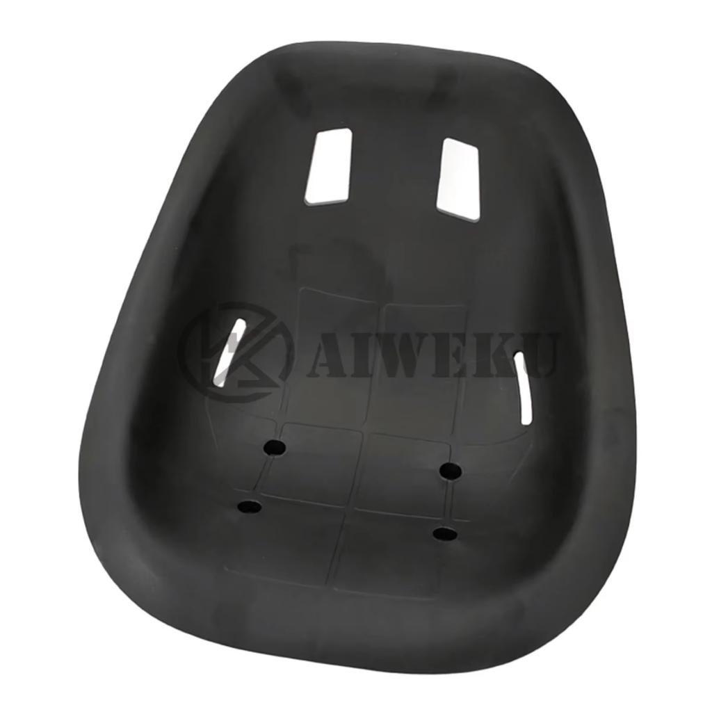

Выглядит фабрично! Где сиденья покупал, на али?
За это сообщение автора Shuriken поблагодарил: Denis Silantiev (Вс окт 13 2024 22:27)
 Заголовок сообщения: Re: Серия детский хендбайков "Victorious Kids" от DENEDi
Номер сообщения:#3  Непрочитанное сообщениеДобавлено: Вс окт 13 2024 22:26
Да. Сиденью пришлось сзади опору делать (дуга из трубы - это не для вида, а для дела), у него недостаточная жесткость.

Ссылку дай плз.
Номер сообщения:#5  Непрочитанное сообщениеДобавлено: Пн окт 14 2024 08:52
Ссылку дай плз.
https://sl.aliexpress.ru/p?key=JntPruD
