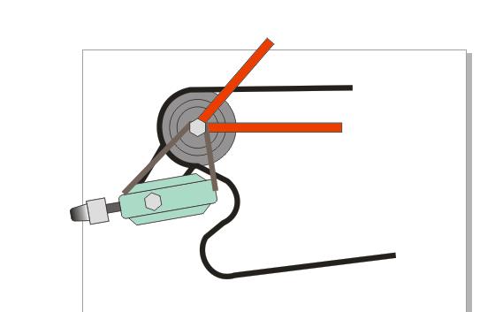

Обалдеть, как несложно.
Да тебе-то, с твоими руками - раз плюнуть. Дрель у тебя уже есть.
Не благодари:
 Заголовок сообщения: Re: Катамаран-лигерад Valsor
Номер сообщения:#24  Непрочитанное сообщениеДобавлено: Вс авг 25 2024 13:15
Не благодари:
Интересная картинка.
Только... В реальности всё гораздо сложнее.
Для нормальной переделки, в дополнение к рукам нужна мастерская с парком станков да ещё и сварка.
Ну и время.
Второе... Как быстро дрель закиснет в водной среде?
У неё КПД низкий, хуже, чем у дешёвой планетарки, а я тут собрался какую-то эффективность получать, шоссейник на воде делать. :roll:
