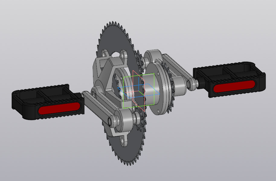

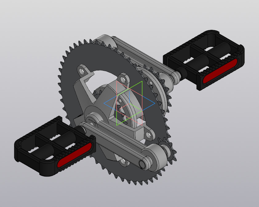

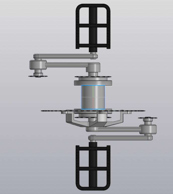

Найдëтся ли время дорисовать недостающее?
Прошу всех меня простить - я решил, что тема больше никому не интересна и не следил за развитием событий.
В предложенном приводе, собственно, дорисовывать нечего, кроме двух коротких цепочек, которые вместе с двумя большими и неподвижными звездочками, прикрепленными к втулке каретки, и двумя малыми звездочками, установленными на оси шатунов, образуют планетарную цепную передачу,
описанную в википедии как механизм "пара Туси" (Tusi couple) https://en.wikipedia.org/wiki/Tusi_couple , только там в примерах использованы обычные шестерни.
На рисунках я показал ведущую звездочку паука, которая, кстати, может быть и овальной, так любимой многими. Как я уже говорил, при равенстве длины части шатуна, что с педалью и длины части части, установленной на ось каретки, движение педалей будет по прямой линии. При уменьшении длины части шатуна, что с педалью, движение педали будет по эллипсу, все более округлому, при нулевой длине получим движение по окружности, т.е. классический круговой привод. Изменение наклона оси эллипса может легко выполняться переустановкой цепочек на другой зуб неподвижных звездочек.
Ку-фактор, да, получается немного больше, чем в обычном приводе, потому, что одна из звездочек помещена внутрь паука.
Если кому-то нужна 3D модель, напишите, поделюсь.
Согласен, что такая схема может не дать никаких преимуществ, в сравнении с обычной.
Всем большое спасибо за внимание и критические замечания.

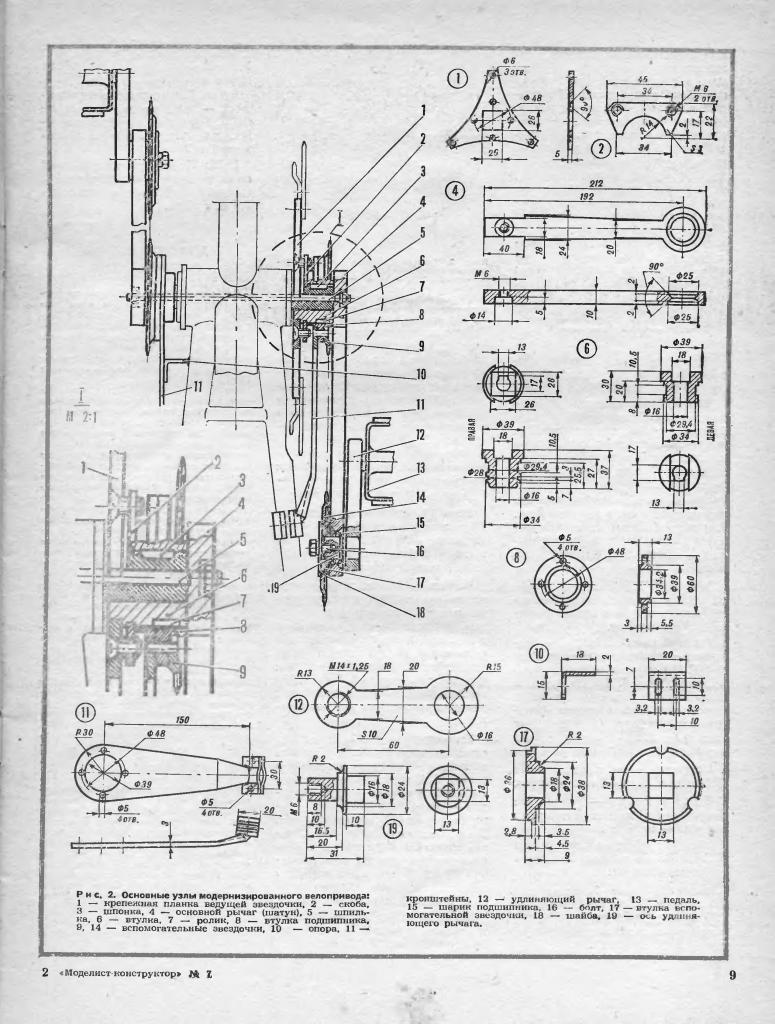

Моделист-Конструктор, год так 1985-1986...
Спасибо, нашел этот журнал, № 7 за 1985 год, стр. 8-10.
Очень похожая по схеме реализации и интересная конструкция,
назначение которой - удлинение шатуна на прямом ходе педали (вниз)
и укорачивание на обратном ходе (вверх).
Отличается от предложенной мной схемы на базе механизма Туси только тем,
что неподвижные и подвижные звездочки имеют одинаковое число зубьев,
а в схеме механизма Туси неподвижные звездочки должны иметь в два раза больше
число зубьев, чтобы продолжение шатуна совершало ровно один оборот за оборот педалей,
причем в ту же сторону. А в этой схеме продолжение шатуна тоже совершает один оборот,
только в противоположную вращению педалей сторону, оставаясь таким образом
всегда параллельным земле!
