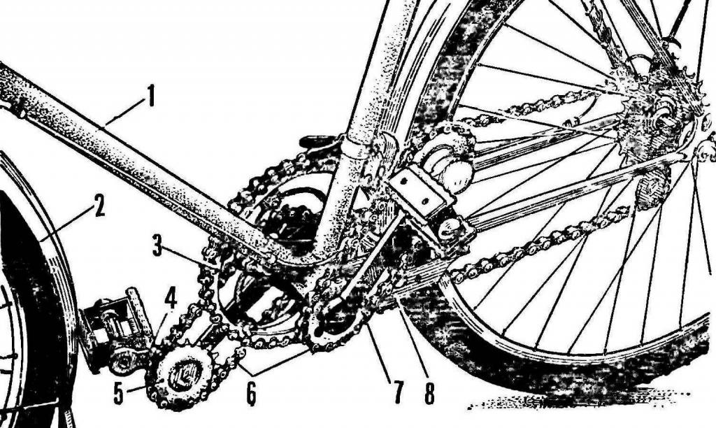

Только опять... По статичным картинкам я так и не могу полностью разобрать кинематику. Как работают звёздочки с цепями? :?:
Цепь передает вращение с одной звездочки на другую. Причем объединяет достоинства как шестеренчатой передачи, так и ременной. Можно удалить две звездочки на значительное расстояние как в ременной передачи, и при этом исключите проскальзывание, как в шестеренчатой.
Что стоит, что вращается? Как фазируются шатуны?

В фазе 15:00 - 19:00 шатун пусть будет длинный, даже длиннее обычного, допустим 180мм, а при проходе фаз 19:01 - 14:59 пусть плавно сокращается допустим до 140 мм, в самом неоптимальном месте, и потом растëт до своего максимума.
Ну так сделай телескопический шатун и задай ему длинну движением по шине.
Добавлено через 4 часа 38 минут 40 секунд:
Ничего не вращается. Насколько я понимаю, цепью обеспечивается правильное положение второй части коленчатого шатуна. Чтобы он не болтался свободно туда-сюда.

Там "ноу-хау" в коробочках, которое руководит распрямлением и сложением шатунов в соответствующих фазах. И до завершения процедуры патентования создатели не хотели это обнародовать.
Как понимаю, вместо цепей там планетарные редукторы...
 Заголовок сообщения: Re: Траектория педали - эллипс
Номер сообщения:#133  Непрочитанное сообщениеДобавлено: Вт мар 19 2024 16:31
И как ты себе это представляешь? В планетарке валы соосны и в линию, а тут должны быть разнесены на длину шатуна.
Когда-нибудь видел, как обеспечивается положение корзины с людьми в вышке МШТС? Звездочка, цепь и два троса. И как стрелу не крути, люлька будет горизонтальна.

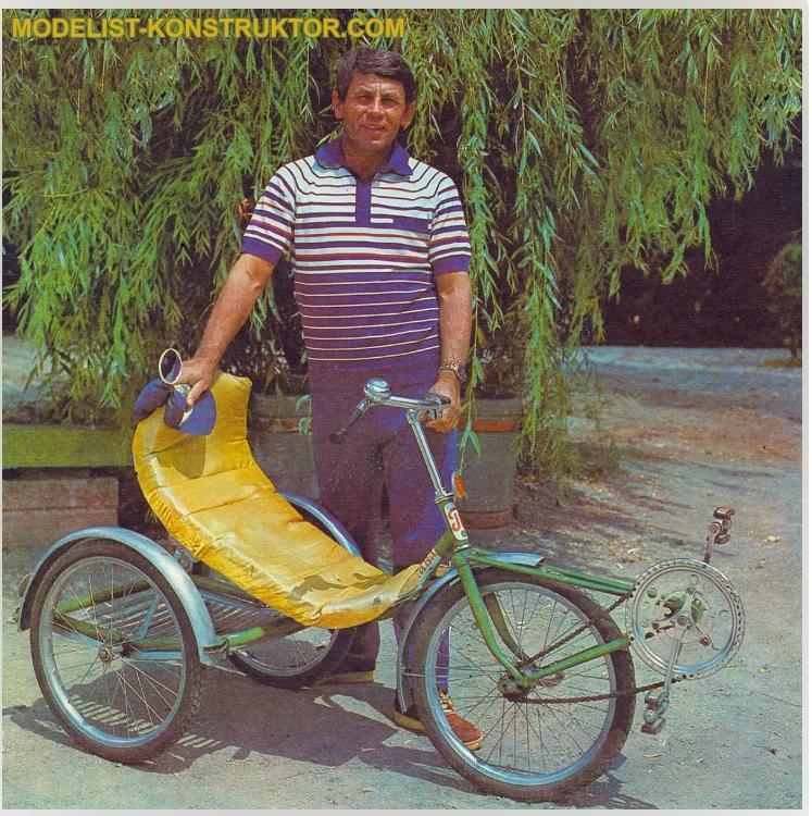

Ребёнком читал все эти подобные инновации, только с рисунками, без единого фото, и всегда удивлялся. неужели оно действительно работает? И почему чертежи с ошибками и существенными допущениями? И если это работает, то где фото, может на цветной вкладке? Но всегда нет....
Номер сообщения:#135  Непрочитанное сообщениеДобавлено: Вт мар 19 2024 16:54
Фото, кстати, с тех лет я тоже не помню. Даже велошезлонг Мазурчака на обложке был, как мне помнится, рисунком)
Добавлено через 3 минуты 38 секунд:
А, было все-таки фото:
Вот как раз велотрон был предельно реалистично нарисован, никаких фантазий, я тогда только в школу пошёл когда этот журнал вышел и я смог разобраться во всех его чертежах и конструкции!
