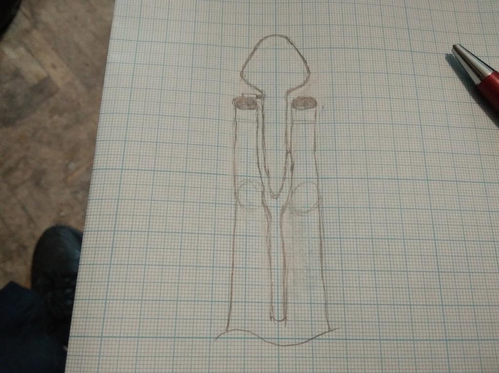

Еще раз, я тебе предлагал - нарисуй модель что ты предлагаешь вообще, блин!
Набросал примерно один из вариантов заполняющей аэродинамической вставки.
Максимально подружится с короткими шатунами.
Трансмиссию интегрировать внутрь полости выставки, выведя наружу только оси педалей. Для герметизации работы системы использовать вращающейся диски, видимая окружность которых повторяет внешний диаметр окружности, описываемой внешней поверхностью осей педалей.
В боковой проекции рассчитать площадь, добившись лучшего компромисса между фронтальной аэродинамикой и боковой парусностью.
 Заголовок сообщения: Re: Концепт "интегрированного тейлбокса".
Номер сообщения:#39  Непрочитанное сообщениеДобавлено: Чт июн 22 2023 20:04
Фига у тебя запросы.... может еще флюксуатор, чтоб 88 миль в час разгоняться? :)
Собссна, в том и твоя проблема - безумных хотелок можно сколько угодно придумать, а сделать их хоть как-кто реалистичными и воплотить в жизнь - это неинтересно, ага...
Впрочем, у меня тут появилась идея получше,как приблизить обтекатель максимально к телу - сделать по принципу визора в quattrovelo, только на верхнюю половину тела :)
Ща и в каде набросаю, и продую, и может даже распилю нафиг неудачный обтекатель для этого, хех
Номер сообщения:#40  Непрочитанное сообщениеДобавлено: Чт июн 22 2023 20:33
Сообщения: 13758
Имея 3D печать ты очень близок к воплощению. :-)
Диски сделать из фторопласта.
Также, рассматриваю упрощёный вариант вставки без дисков, с открытой системой.
Черпалка/увлекалка воздуха не получится? А то простые щитки, как на олдскульной Барракуде, ТТХ не впечатляют.
Если комплект голова+хвост снизит лишь 25% мощности, то по скорости прибавка будет ни о чём. Лучше на горбатом сингле с хорошими колёсами погонять, как я сейчас. КПД - космос!
