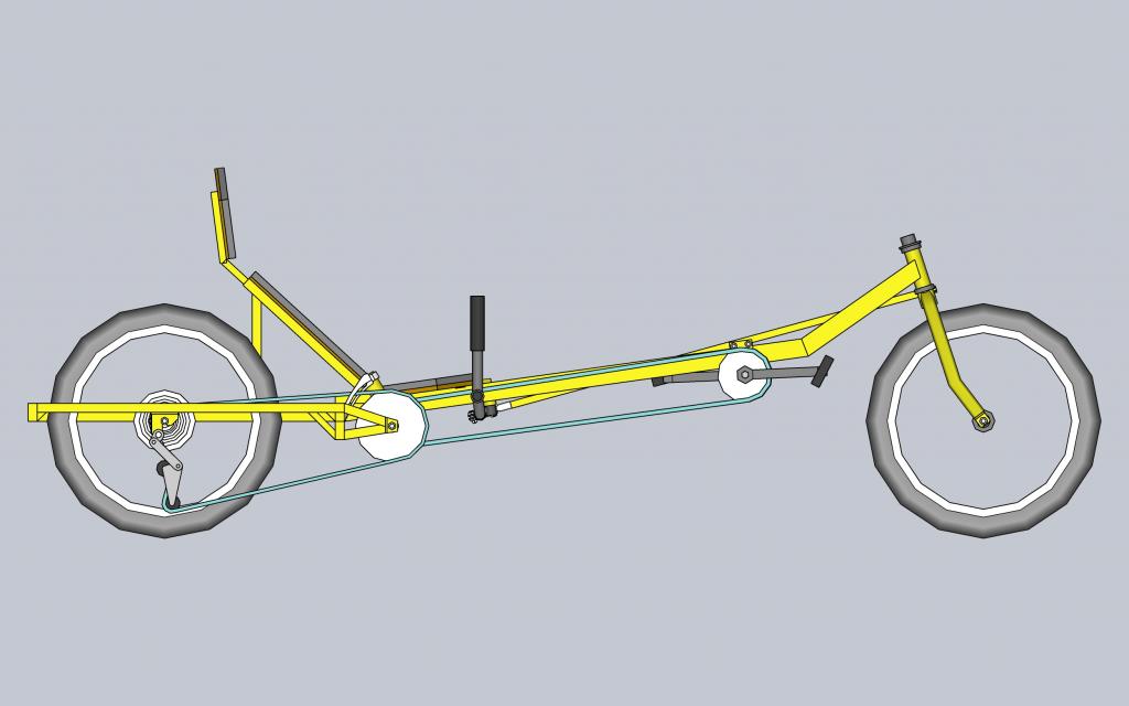

Быть может стоит подумать в сторону дельта-трайка? Гораздо проще в изготовлении, не требует консольных колёс, есть точки крепления кузова и компьютерная модель готова.

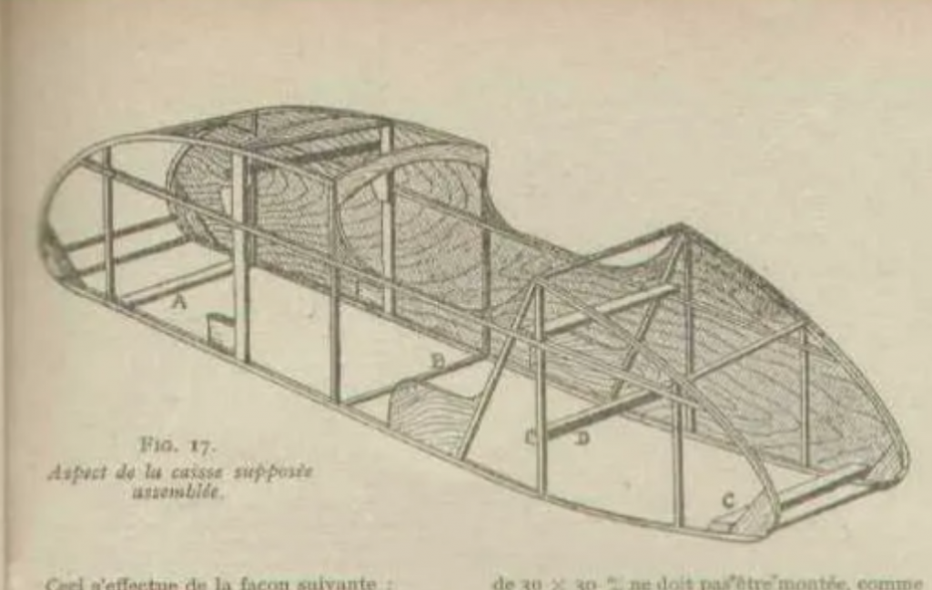

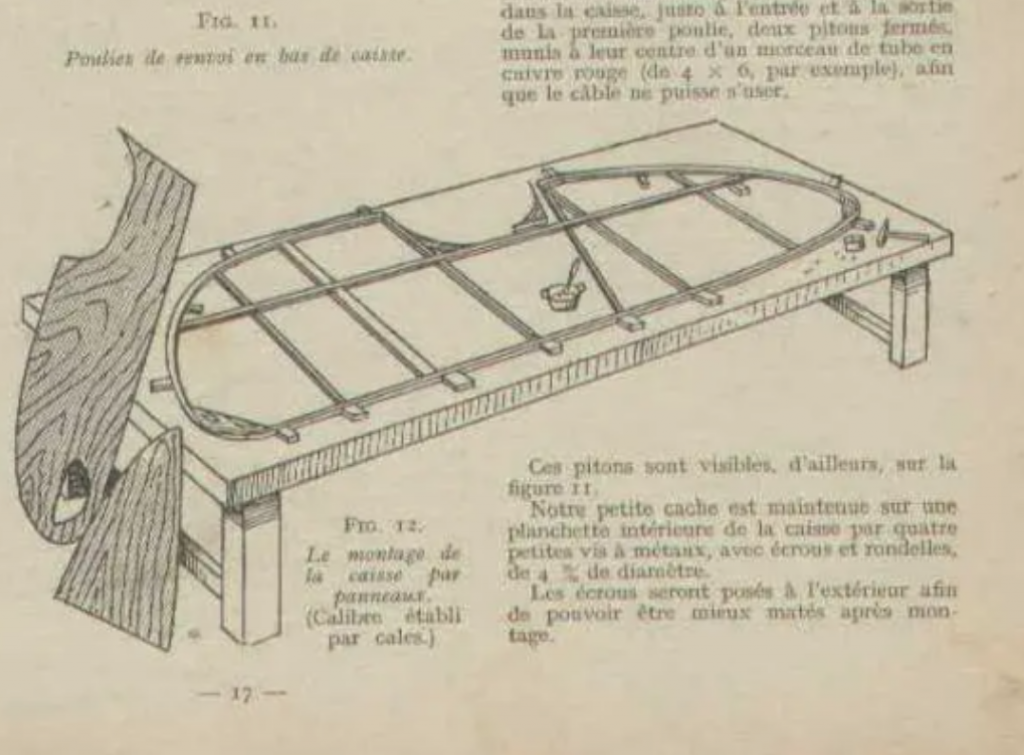

Рассматриваю чертежи велокара. Там всего несколько узлов из металла, все остальное - деревянное. Интересно, что передний мост поворачивается целиком, с помощью тросика, пропущенного через несколько блоков. Как вам такая система?
 Заголовок сообщения: Re: Прогулочный веломобиль.
Номер сообщения:#96  СообщениеДобавлено: Пт апр 07 2023 07:18
Зарегистрирован: Вт мар 21 2023 08:51
Сообщения: 29
Откуда: Одесса
Благодарил (а): 15 раз.
Поблагодарили: 2 раз.

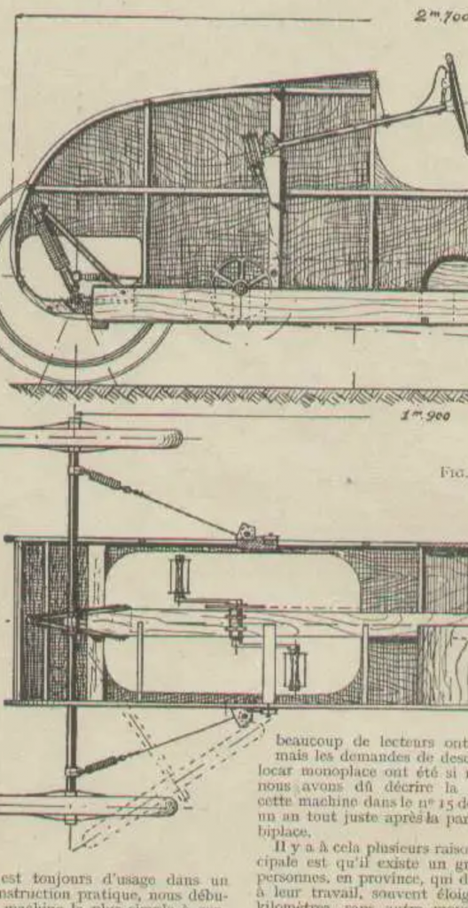

Жаль, что все на французском, у меня с иностранными языками не очень складывается. Видно, нет способностей никаких. Так, на английском ещё могу читать, со словарем...
Добавлено через 6 минут 47 секунд:
Тем не менее, схемы сами по себе довольно информативные. Каркас кузова велокара собирается из реек и потом обшивается фанерой. Эта конструкция навела меня на мысль о своеобразном композите. Каркас из реек заполнить тонкими пластинами пенопласта, вместо фанеры оклеить снаружи и внутри обычной тканью на ПВА, в несколько слоев, покрасить и отлакировать. Должна получиться лёгкая конструкция, с достаточной жёсткостью.
годится только для прицепной телеги.
не секрет, чтобы достичь прочности тоненького куска металла нужен толстенный кусок дерева?
кстати, а дерево невесомое или там бальза применяется как в авиамоделизме? иначе это телега и получится.
Вопрос в первую очередь в конфигурации материала. Сэндвич-панель гораздо легче и прочнее чем лист металла даже если сделана из фанеры, а монокок-корпусы легче и прочнее чем рама.
Просто это сложнее делать, чем сварить несколько труб - как правило.
Лазерная резка фанеры и пенопласта, тем не менее, резко всё упрощает - я тоже сейчас этим занимаюсь. Ну и совместить со стратегическим усилением стеклопластиком и металлом тоже можно.
Есть уже готовые тонкие листы для подобных сэндвичей - подложка для ламината. Я лично так ща эксприментирую с панелями для тейлбокса - только с акриловой краской вместо ПВА :).
Замечу, что идеально склеивать пенопласт с фанерой, и её с чем угодно - PUR-клей а-ля Kleiberit.
