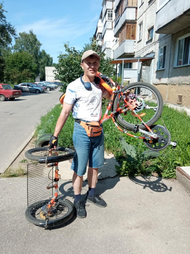

Трайк разобран на модули и готов к переноске

Приветствую! Молодец! :clap: Смелее, так держать!
Сварочные работы и инженерные решения, мастерски.
Как кувыркучесть на поворотах на скорости выше 20 км/ч?
Как себя чувствуют колени на подвижной каретке (поворачивающей вместе с рулём)?
Сам на Flevo-байке ездить не смог, именно из-за коленных суставов.

Приветствую. Научился ездить на двух колёсах , если на повороте одно отрывается. Скорость , максимально разогнался 50 км/ч. Понимаю , что строился трайк не для рекордов , для спокойных покатушек. Как колени? Да всё хорошо! Угол поворота ведь не очень большой возникает. Разрабатываю новую конструкцию трайка. Теперь хочу попробовать конструкцию обратной дельты. Опять же лёгкоразборная конструкция нужна. Пока составляю эскизы и чертежи

На двух колёсах трайк, ого! Обратная дельта более устойчива в поворотах.
Думал тоже делать трайк, но восьмой этаж и лифт легковой (60см проём дверей).
Пока довожу до ума собранный на коленке лигерад.
