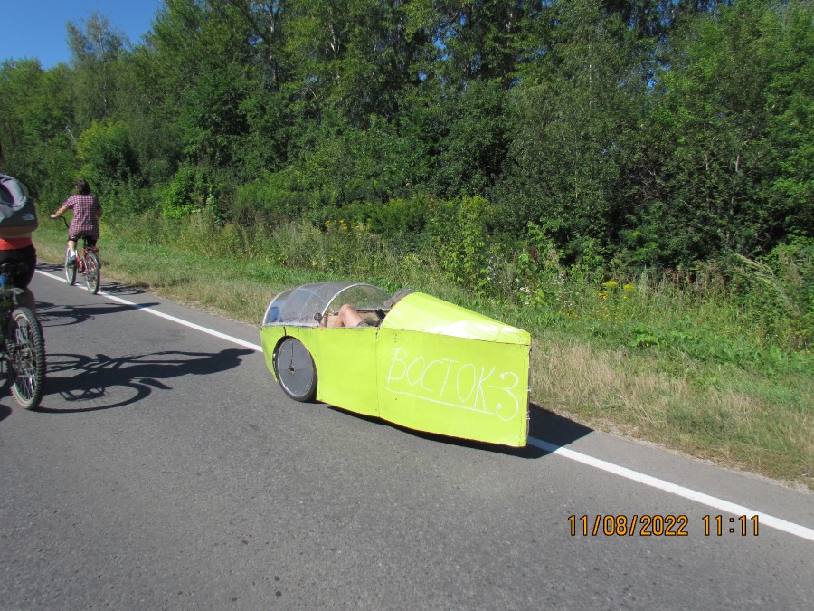

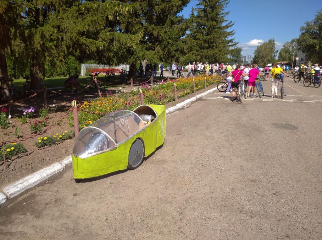

Всем здрасте. 11 августа поучаствовал на своем веломобиле в велопробеге посвященном 60 летию полета А.Г. Николаева в космос.
https://marpos.cap.ru/news/2022/08/11/v ... -letiya--1
Маршрут длиной 15 км пролегал из райцентра в родное село космонавта. Ехали не быстро, около 15 км/ч, тк публика была разная, от пожилых и до первоклашек. Зато назад возвращались усеченным составом с желающими и представителями Новочебоксарского велоклуба. Ехали гораздо веселее, даже немного погонялись ближе к финишу, максимально выдавил 47 км/ч. Рубились с товарищем на шоссейнике, человек не профи как и я же, но обогнать его удалось, аэродинамика на скоростях за 40 рулит!
Комментарий к файлу: Путь туда.
Комментарий к файлу: На фоне бюста космонавта
Комментарий к файлу: Перед обратным стартом
Комментарий к файлу: Те кто поехал назад. Фотограф меня срезал, тк я сидел у носа веломобиля

Вау!!! :o :clap:
Эх, назад в прошлое, в ганшинскую эпоху, когда я тоже мечтал о таких веломобилях, сладкая грусть. :violin:
Да вот Балор обломал все эти мечты, рассказав что тедполы летят кубарем в неизвестность, от простого прокола заднего колеса.
При всём при том, здорово! Очень здорово.
P.S.: на параде этот веломобиль был же белый! :confusion-shrug:

Именно этот? Может путаете с каким то другим?
Мне ссылка на Авито попалась, в Москве продают веломобиль белый, похоже это Trisled, за 230 К.
https://www.avito.ru/moskva/velosipedy/ ... oc_sharing
UPD, нашел еще несколько фоток с мероприятия.

Крутая штука. Да, "Австралийская школа" на вид.
Но там для них есть применение - HPV Grand Prix. А тут чё?
Подвески нет, клиренса нет, населено роботами.
Тот же Милан в разы практичнее и 100% быстрее тоже...
Неслабые там пилоты, 50 км/ч выдают, при этом в режиме разгон-торможение как в автогонках. Применять то можно, но как машину выходного дня. Выезжать на дорогу с хорошим покрытием и слабым движением и катать в свое удовольствие, как я делаю. Благо до хорошего асфальта метров 300 выбираться. А как транспорт на каждый день не варик , без подвески трясет, особенно кузов. Вообще веломобиль требует особых условий.
https://www.youtube.com/watch?v=6lt5umgi-1I
Я тоже когда форум начал почитывать все удивлялся почему все строят лигерады, а теперь понял почему :lol:
 Заголовок сообщения: Re: Размышления о безматричном способе изготовления обтекателя
Номер сообщения:#260  Непрочитанное сообщениеДобавлено: Вт авг 16 2022 16:26
Сообщения: 6510
Собственно, да. Может если не выезжать за пределы МКАД всё шоколадно и с клиренсом в 2см (впрочем, и тут лежачие полицейкие, и ямы попадаются....), но за пределами... вот, на своём длиннобазнике с длинноходной полной подвеской как приятно на кочках "колыхаться", в кой-то веки аппарат который не хуже МТБ по раздолбам даже с учётом моих проблем с балансом... не по манёвренности, правда, это да :)
Ну и иногда делаешь "бдыщь" днищем...
