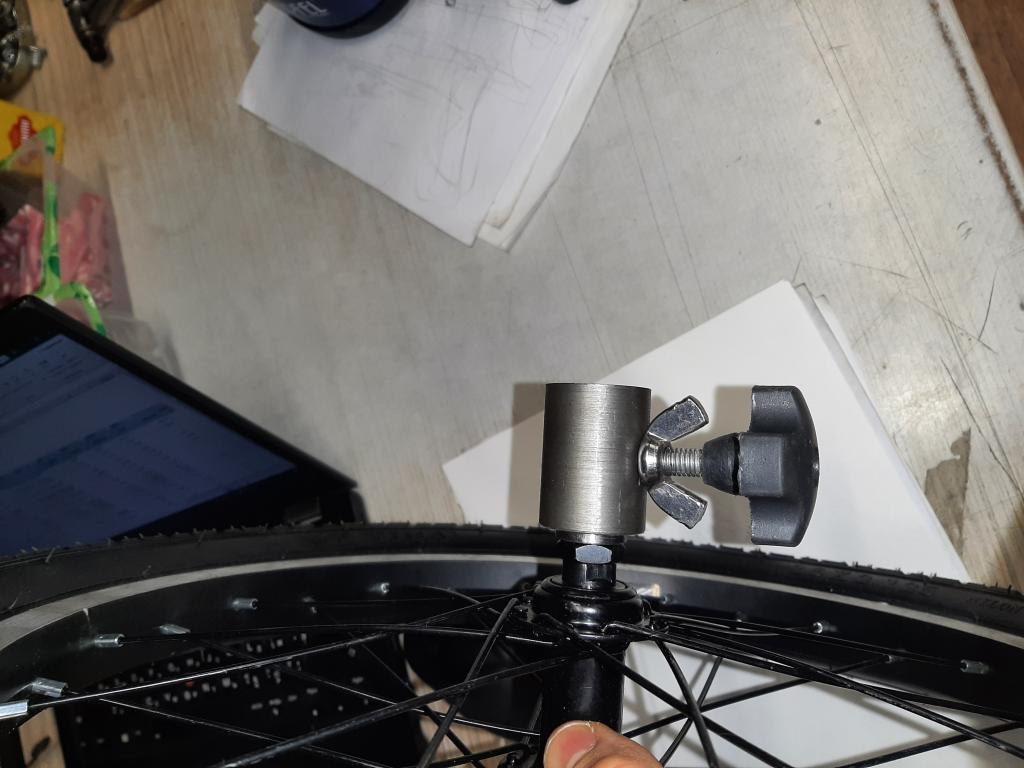

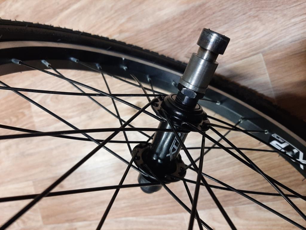

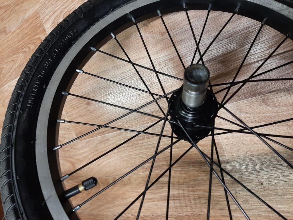

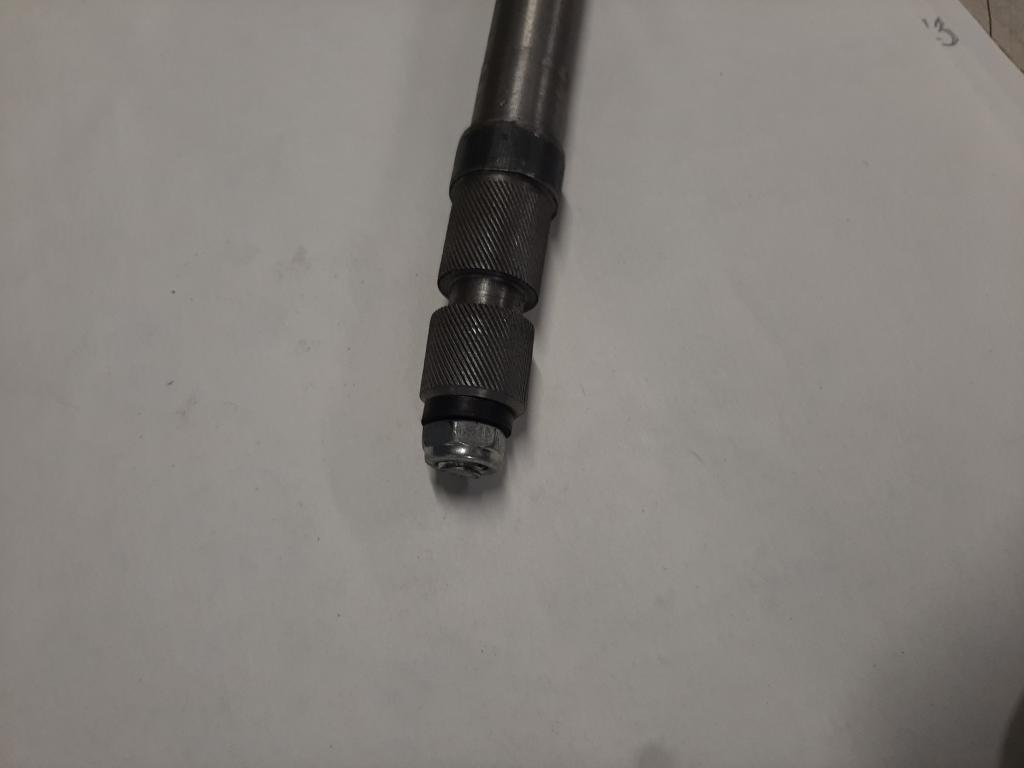

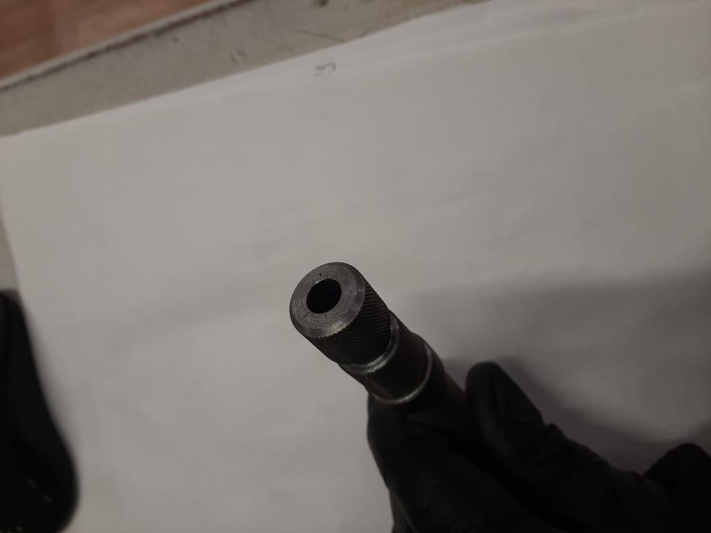

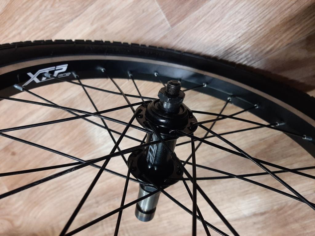

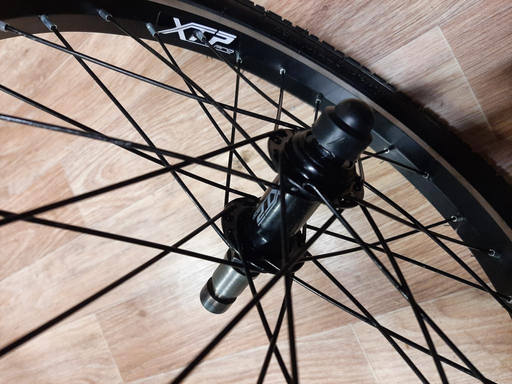

В новом проекте - "детский хендбайк" - была поставлена задача сделать очень технологично и дешево, при этом сохранить быстросъемность задних консольных колес. Планируется установка колес всех стандартных размеров от 12" до 20": 12", 14", 16", 18", 20". Найти обода на 32-36 дыр можно свободно только на 20", остальные размеры представлены преимущественно для меньшего количества спиц (например, на приставку Алексея Костюченко под спицовку Альфины 11 обод 16" на 32 дыр добыть было непросто). Поэтому установка так любимых нами недорогих втулок на промах в такие размеры колес исключаются. Кроме того, втулка, обод, спицы и работа по спицовке себестоимость продукта повышают. Поэтому мы взяли готовые колеса на 16" и попытались без особых переделок установить их консольно быстросъемно.
Alex в этой теме - http://velomobile.org/forum/viewtopic.php?f=83&t=11080 - уже показывал, что использование стандартных втулок с 10 мм осями прокатывает даже на взрослых машинах, у нас же задача проще: нужно чтобы выдерживало человека до 70 кг.
Получилось вот такое:
- перевинчиваем конусы так, чтобы один конец оси был значительно длиннее другого (втулку желательно разобрать, потому что нужно убедиться в том, что конус не съехал на безрезьбовую часть оси)
- изготавливаем переходник с отверстием под ось и кольцевой канавкой в нужном нам месте - это стандартный интерфейс наших быстросъемных осей
- ось привариваем на противоположном конце к переходнику
- на торчащий наружу конец оси одеваем колпачок для гайки/болта под ключ 17 (гайка там как раз такая).
Получаем прилично выглядящее консольное колесо, которое без труда выдерживает дядьку и за 70 кг и если попрыгать (нужно учесть, что колеса-таки три, и вес экипажа делится практически поровну между осями), то тоже - оси сейчас довольно хорошего качества, резьба выполнена накаткой.

Зачем приваривать к оси? Почему не навинтить переходник вместо контргайки? И консоль уменьшишь, и вал не отожжёшь.

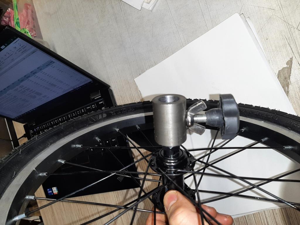

Денис, а так не проще?
Добавлено через 11 минут 25 секунд:
Веломобиль в транспортном положении
колёса в рабочем положении, фото периода обкатки до окраски.
Добавлено через 14 минут 50 секунд:

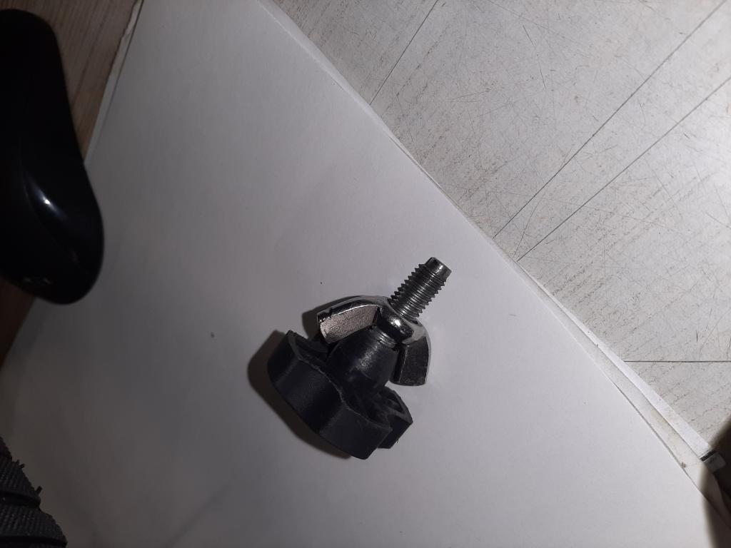

P.S. Перечитал своё сообщение - проще - относилось к креплению оси с помощью винтов М6 с барашками. а используя внутренний размер 20 мм. можно получить многовариантное крепление:
Бюджетный вариант, как в вашем случае или
"продвинутый" - под 2о мм оси и втулки на промах.

Добавлено через 11 минут 27 секунд:
У Дениса мне не очень понравился способ фиксации переделанной оси, с упором в саму ось.
При таком способе сама ось повреждается.
При клеммовом зажиме выбирается зазор между осью и корпусом и ось остаётся целой.

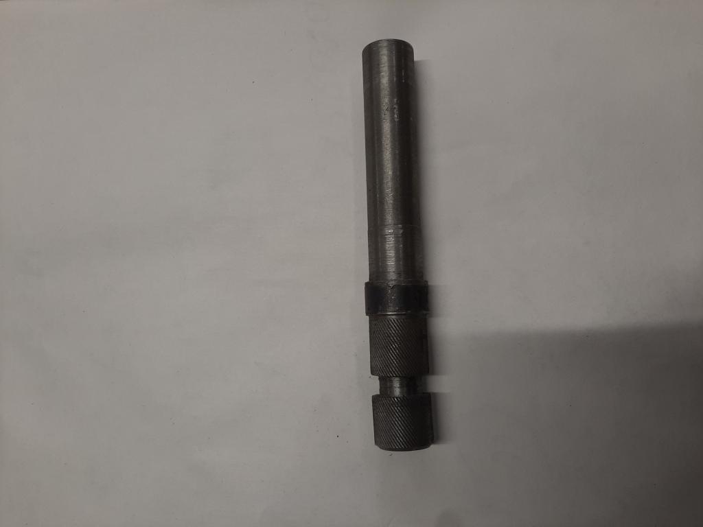

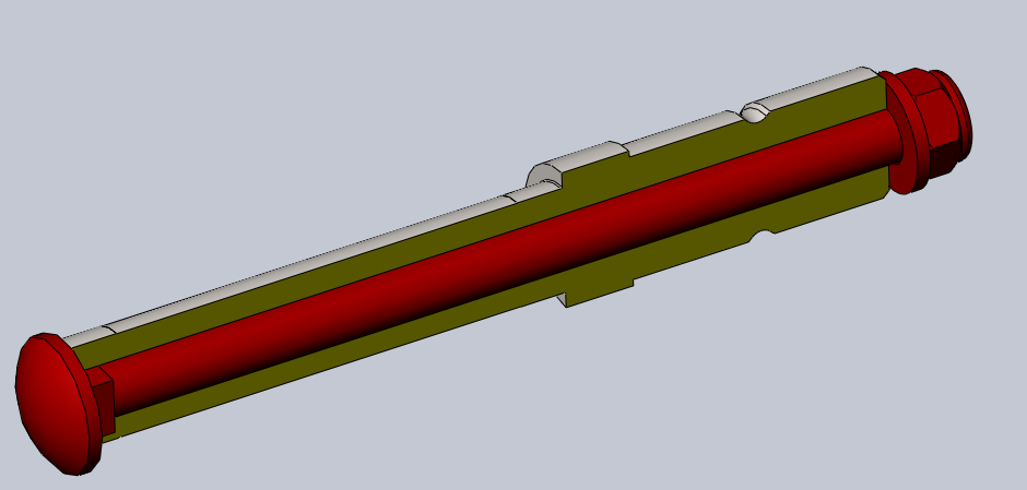

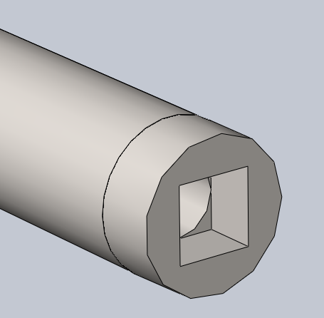

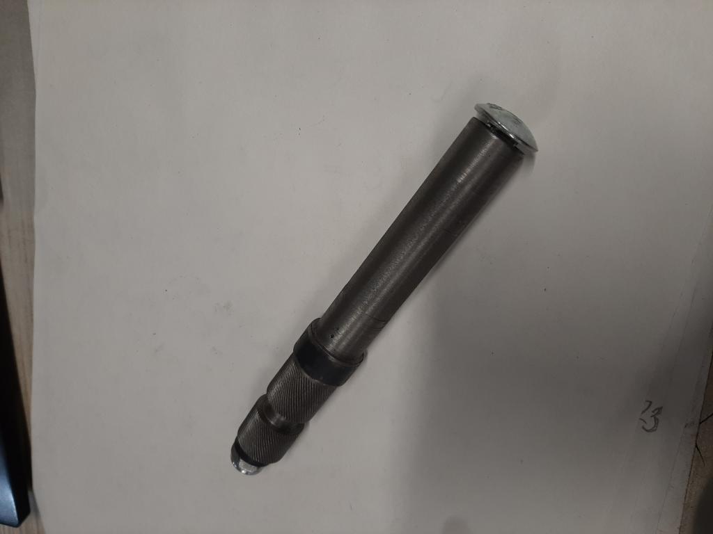

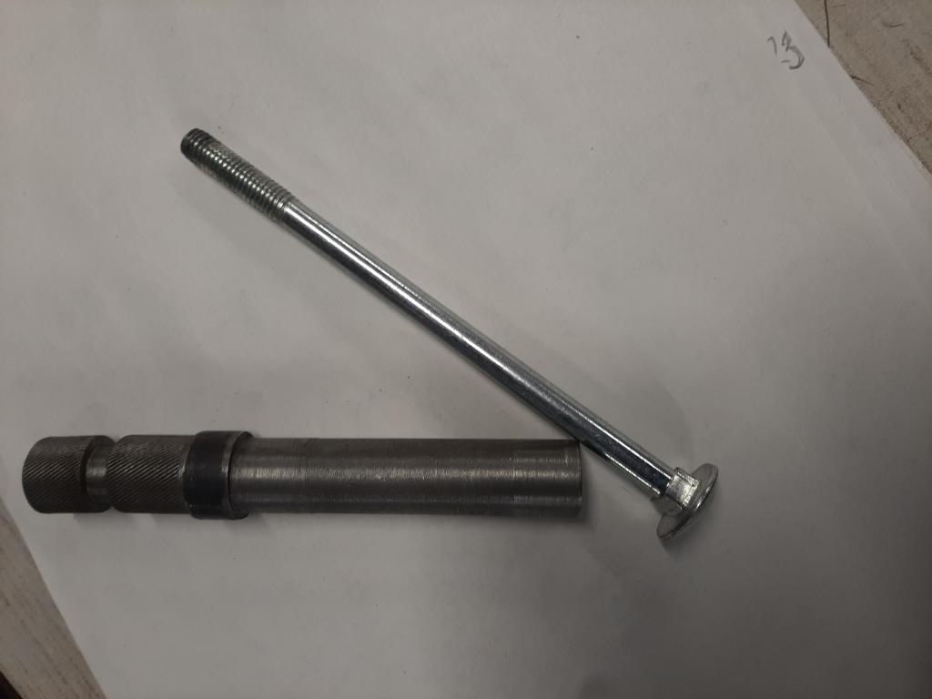

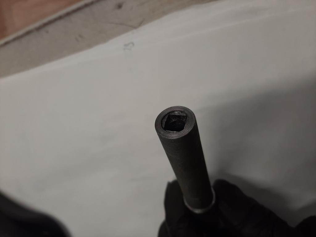

С упором в кольцевую канавку на оси, то есть поверхность, которая проходит в переходник по скользящей посадке, ничем не повреждается, а канавке фиолетовы даже тысячи закручиваний фиксатора. Сама же деталь, в которую вставляется ось, несомненно, очень простая: токарным способом выполнен цилиндр с соосным отверстием диаметром 18 мм, а в боковой поверхности выполнено отверстие с резьбой М8 и это все. Конечно же, клеммовый зажим, фиксирует ось лучше, такой вариант тоже рассматривался, но мы занимаемся серийной техникой, а не штучной, поэтому повышение технологичности и снижение себестоимости - это то, над чем мы работаем постоянно. В серийных хендбайках мы используем втулки на промах по 500 руб. (актуальность цен - февраль 2022), подшипники только заменяем на другого размера под ось 17 мм, оси, конечно, самодельные. То есть стоимость узла "ступица-ось-ответка в раме-фиксатор" гораздо ниже цены втулки на 20 мм осях. Серийная ось выглядит так (такие оси используются с 2020 года, в эксплуатации находится более 40 осей, рекламаций не было ни по одной):
Там, где ставятся подшипники - диаметр 17 мм (подшипник 6903), конец, вставляющийся в мост - диаметр 18 мм (длина этой стороны - 40 мм). Оси не термообрабатываются, материал - Ст45, финишное покрытие - оцинковка (на фото показана до оцинковки)
:clap:
Фиолетовы, так фиолетовы, стальной оси - фиолетовы, а у меня в конструкции используются алюминиевые готовые покупные оси и втулки под дисковые тормоза и колёса снимаются после каждой поездки,т.к. техника хранится дома и при этом дополнительная регулировка тормозов не требуется. И люминёвые оси вещь нежная, на них давить в одной точке нельзя :D
просто разные требования к узлу крепления.
Для меня - моё решение оптимальное.
А для многих начинающих веломобилистов, соединение этих двух идей - универсальное крепление под 2о ось с клеммовым зажимом и переходника из любого металла и дешёвой втулки, позволит проверить свою конструкцию на ходу - едет, не едет и если едет и всё устраивает, разорится на 20-ю "фирму" с дисками.
