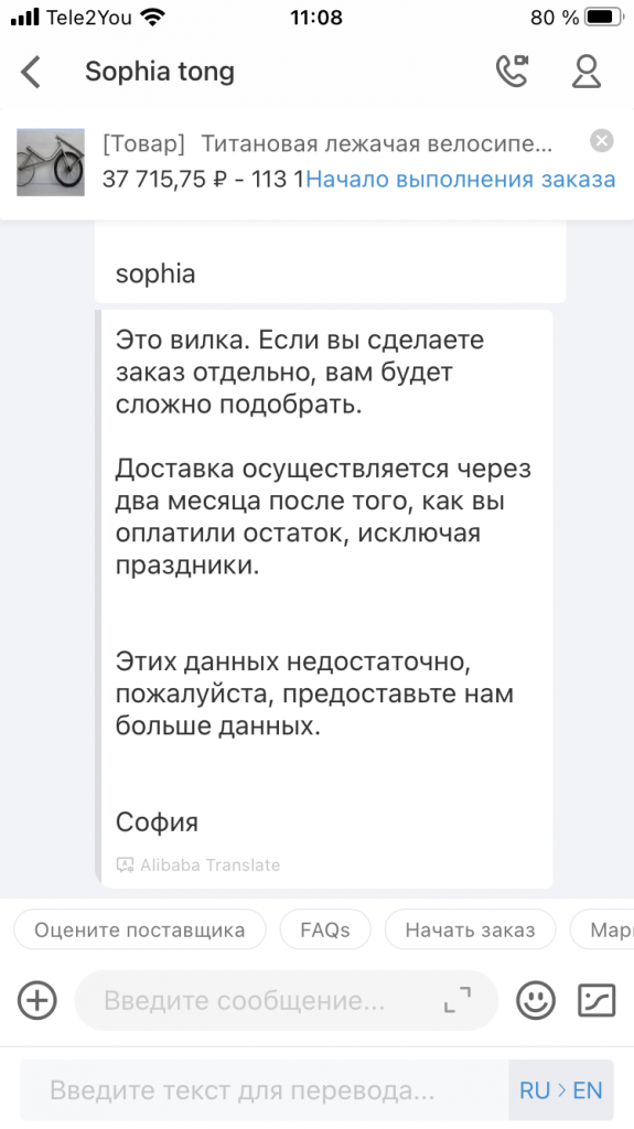

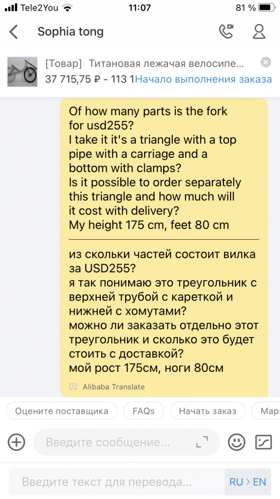

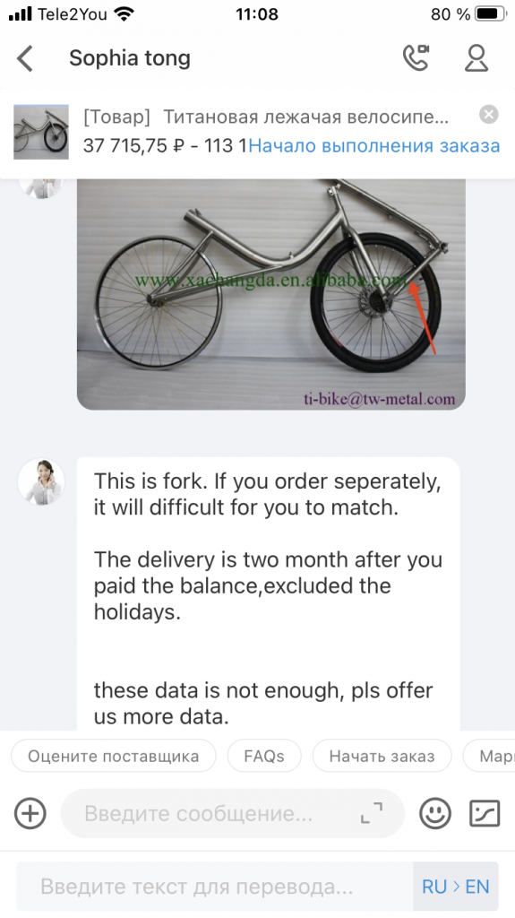

К слову, а цена за "вилку" очень вкусная (ну, относительно)
Сварить/склеить раму самому (в том числе с подвеской... в том числе купить у меня :)), купить кресло карбоновое, на него этот "бум" и будет норм!
Раму сделать относительно просто, а вот передний треуг с трансмиссией - нифига подобного.
Уточни: под "fork" подразумевается всё, что на картике (с бумом и кареткой)?
не, вилка раздельно от бума и это разумно, вдруг карбоновую захочешь(только как петуха к дропаутам крепить хз)…вот здесь детали видны, треугольник из 3-х частей

Пфф, нет. Найди карбоновую вилку под 135мм дропапуты и с петухом :)
Добавлено через 39 минут 19 секунд:
Короч уточни, сколько будут части "вилка + бум с перьями". Скорее всего ты прав и цена будет примерно пополам...

Вилка видимо это весь треугольник, но с учетом доставки и комиссии пэйпала выйдет 500+$

Ясно-понятно... ну и опять, одно сделано под конвециальную геометрию, а на МББ надо делать бум короче и угол рулёжки порядочно острее - не обязательно чётко 90, но в диапазоне 80-90.
Выбор крузбайковцев "геометрии дорожного байка" - это 100% маркетинг и потакание инерции мышления пользователей неискушённых в реальной физике велосипедов. Это может быть даёт им больше продаж в краткосрочой перспективе, но портит как репутацию как МББ в частности, так и лигерадов вообще т.к. создааёт им репутацию ЕЩЕ более сложно управляемых, чем оно на самом деле. Я наслушался достаточно далеко не только хвалеблных отзывов на их Вендетты... остальные их аппараты еще хуже т.к. более высокое кресло и короткая база делает почти незаезжаемыми любые относительно крутые горки если покрытие не идеально (проскальзывание ведущего колеса),
Лигерад-переднеприводник с притензий на универсальность (крутые горки в мокрую-грязную погоду) должен иметь более сильно загруженный перед и минимально низкий ЦТ, насколько возможно диктует практичность.
