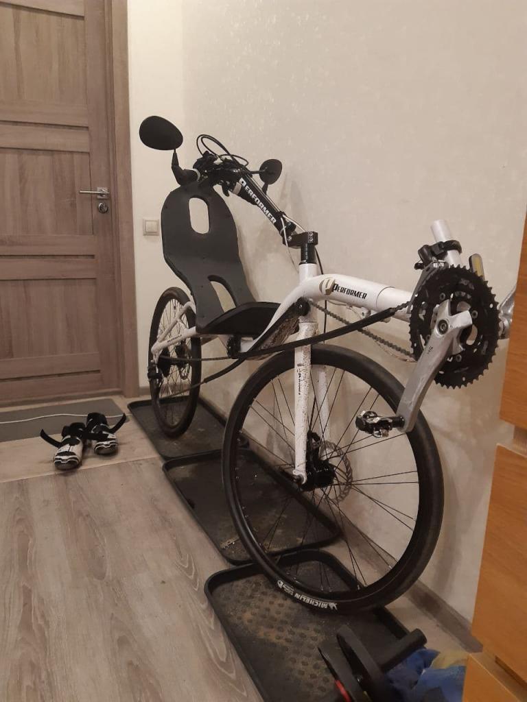

Pavel_Pankeev писал(а):
А фото?
Как-то так:
За это сообщение автора vpolyancev поблагодарил: O-Witte (Ср дек 02 2020 19:24)
 Заголовок сообщения: Re: Помогите с выбором первого лигерада
Номер сообщения:#66  Непрочитанное сообщениеДобавлено: Ср дек 02 2020 18:02
Зарегистрирован: Чт сен 19 2019 17:23
Сообщения: 12
Моя велотехника: Performer Goal 26-x
Имя: Владислав
Ну как, на узких колесах нормально держать равновесие?
Я как переставил с узких на широкую резину, стало устойчивее во много раз и у тех людей кто просил покататься, получалось с первой попытки.
Хотя наверное больше от высоты зависит, у моего колеса на 20 дюймов.
Да, ездить научился довольно быстро.
На низкой скорости еще держать равновесие бывает непросто, но тут вряд ли дело в покрышках)
Надо больше практиковаться. Пока пробег около 50 км и таким он и останется до весны, похоже. На обычном пока зимой увереннее себя чувствую)

При работе подвески цепь сильно дергает? Думаю, переключателю такие рывки неполезны...
За 50 км пробега сложно такие тонкости заметить)
Пока все отлично.
Да и там чейнлайн не сильно будет меняться в крайних положениях, по идее)
Уверен, с этим проблем не будет.
Номер сообщения:#69  Непрочитанное сообщениеДобавлено: Чт дек 03 2020 00:34
O-Witte, там скорее не перекл дёргает, а на педали реакция - ось вращения маятника далеко от силовой ветки.
хотя, это же шоссер, откуда там большие хода...

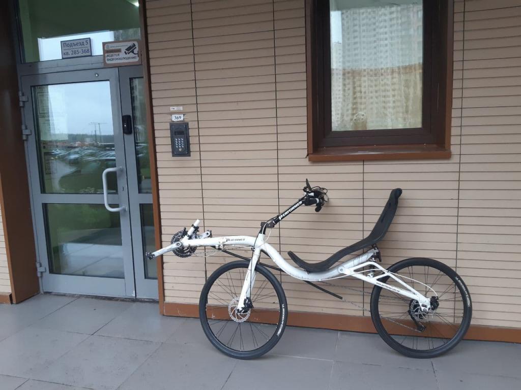

Да, это хороший вариант - реально очень быстрый (я на нём покатался, с тренировками можно держать крейсерскую в 40 на мощности как 35 на шоссере, а то и больше), не слишком высокая каретка, рама гибкая - довольно комфортный даже без подвески (ну, относительно). Из минусов разве что маневренность на низких скоростях не очень, пробк прошивать мягко говоря не айс.

Когда будет готов - хз :) покатать особо наверно и не удасться, ща снегом завалит, и мне еще делать крепление кресла думать надо, и испытывать, мерять вес... может и успею пока совсем не завалит, аппарат не планируется как оффроуд ниразу...
Буду следить, за карбоном будущее!
... правда, наверно не лоурейсер, это порядоно дороже выйдет, да и непрактичен он для бреветов нифига.
Быстро ты переобулся!)
Чот очкую я начинать с лоурейсера, сложилось впечатление, что хайрейсер более универсальный, комфортный, практичный, короткобазный, маневренный, безопасный! к сож в ущерб скорости, наверное!?
Solo
Неплохое предложение, почитал подробнее о Гепарде и СР-14 на нём. Возникли вопросы:
1. Не нашёл в комплекте сидение, ролик для цепи с трубками?
2. Какая максимальная ширина покрышки влазит в переднюю 20’ вилку и соответственно в задние 28’ перья?
3. Реально клещи не тормозят или удалось настроить в итоге?
4. На фотках видно, да и ты упоминал, что при повороте руля и педаль цепляет за колесо и цепь, это просчёт конструкции и насколько критично?
5. Удалось ли подружить передний переклюк с системой без цепляния рамки за цепь и шатун?
6. Не увидел штатных креплений под фляжки, фару, задний маячок, сумочку с ремкомплектом(запаски), баул со шмотками и хавчиком на дальняк? для гонки/треньки не обязательно, для бреветов важно!
7. Возможна ли установка вперёд стандартной вилки под 28’ или конструкция это не предусматривала и геометрия и обзор будут завалены?
8. Предусмотрена ли регулировка сидения/подголовника по высоте?
9. Как титан без подвеса отрабатывает неровности и не играет ли рама в продольной плоскости при активном педалировании(колбасит ли из-за пластилиновости)?

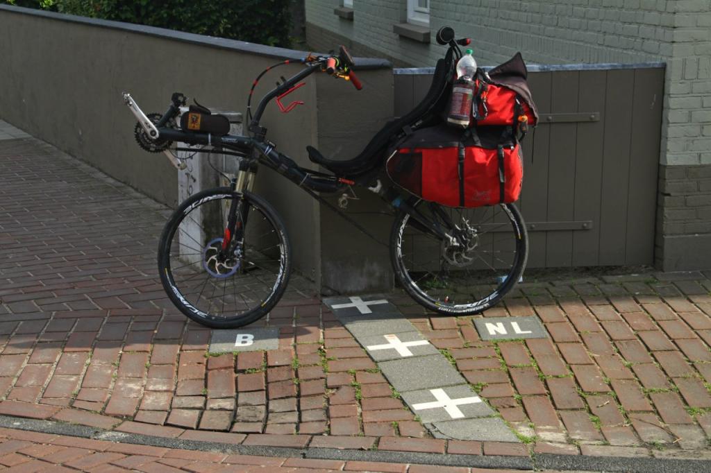

Вот лысая резина 1.4 во время бревета на 400 и где-то на границе:
А тут я на широких 2.10
