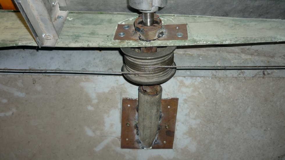

tttw писал(а):
Видел подобное решение - хорошее, лёгкое. Надёжность, сравнительно с цепью?
На советских мотолодках типа Прогресс штатно устанавливалась такая рулевая система, многие до сих пор эксплуатируются и мне неизвестно ни одного случая выхода из строя. А ведь поворот 30-сильного мотора на полной мощности требует значительных усилий. Тросики там примерно 3-4 мм диаметром, шкивы примерно 50-60мм.
За это сообщение автора dim поблагодарил: tttw (Вс окт 10 2021 14:20)

dim и натянуть можно талрепом на конце троса. Неплохое, лёгкое решение!

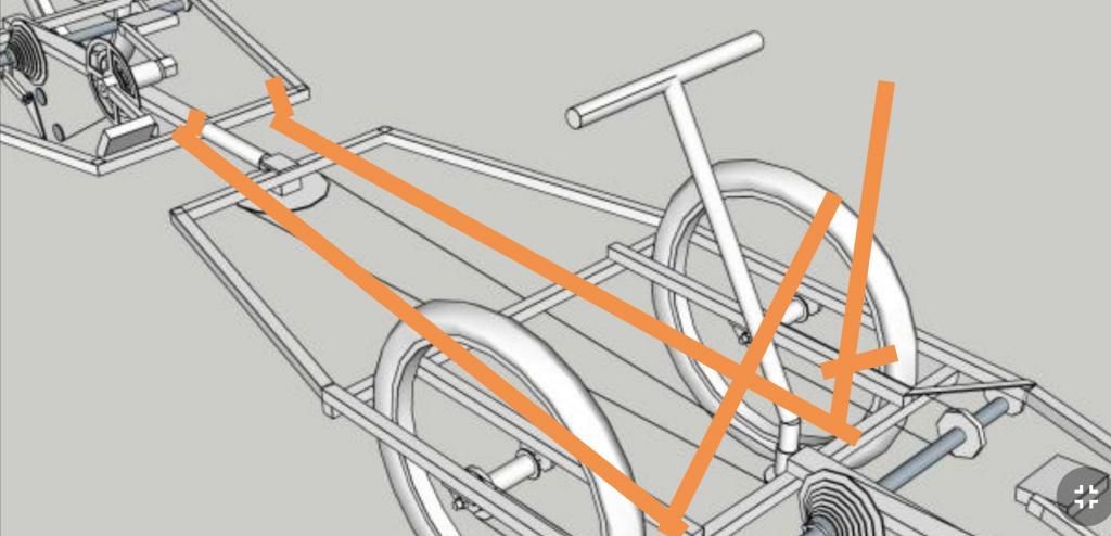

По тросам - можно пускать два меньшего диаметра. Меньше износ плюс надёжность.
По рычагам и тягам - не помешает эскиз? Рычажность надо считать, подбирать.
А при наличии наконечников (с подсказки ЛТ) надо так делать. И поворот и наклон полурам относительно друг друга.
За это сообщение автора alex поблагодарил: tttw (Пн окт 11 2021 02:34)

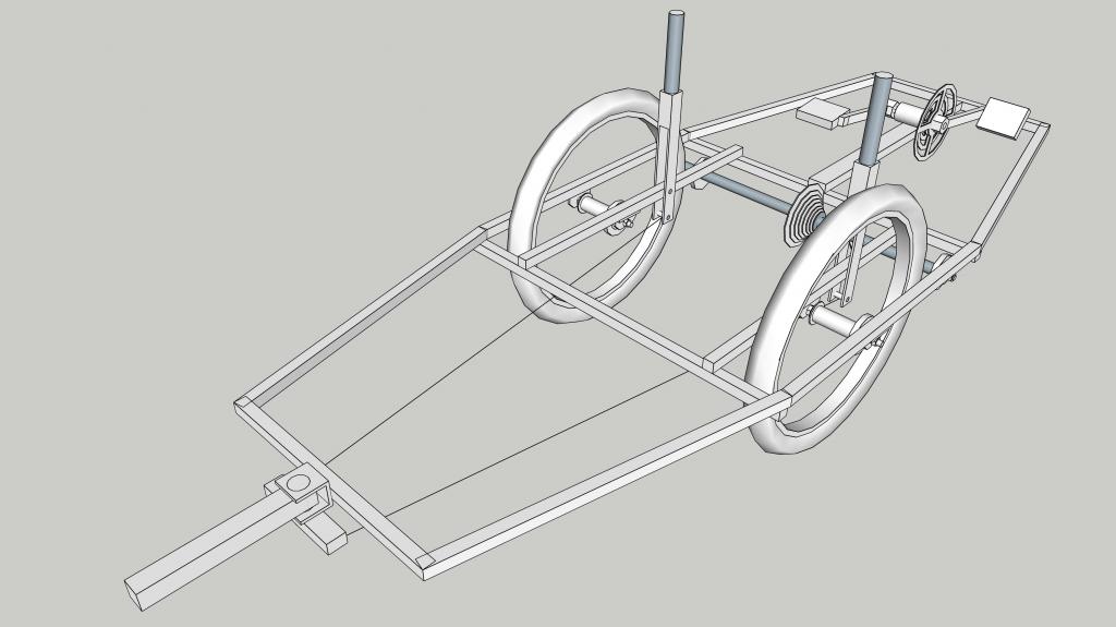

Спасибо за рисунок, очень помог!
Нравится Ваша идея: надёжно и компактно, хоть и к танковому управлению привыкать нужно (или нет?).
На досуге дорисую в модель, погляжу, как оно на месте приживётся.

Вячеслев, идею Вашу понял. Если целью является максимально сократить общую длину, то, конечно, переломку можно перенести адекватно вперёд. Главное - концепция.
Наиболее применимой, шарнирную раму, вижу, именно для неприлично длинных аппаратов, когда без ухищрений не получится развернутся на "двухполоске".
Добавлено через 16 минут 30 секунд:
Схематически примерил управление рычагами. Идея Александра работает, конфликтов с другими узлами нет.
Рычажность на схеме 1:5,5 - усилия должно хватить. Освобождается место между ногами и можно подвинуть назад промвал, чтобы уменьшить перекос главной цепи.

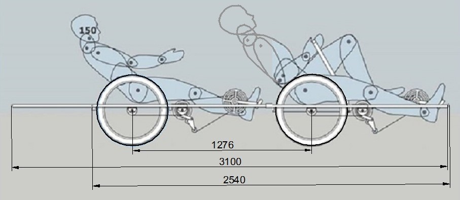

Просто идея не инженера: двухместный веломобиль с рамой как у "Кировца".
Зачем:
Да, зачем Вам это. Это схемы на заре веломобилизма. Сейчас другие приоритеты. Конечно, загрузили сайт. А наш с Вами проект четырёх колёсника до сих пор актуален.
Добавлено через 11 минут 1 секунду:
Шарнирная рама Руноката ( по Вашему варианту) более реальна. У меня есть такая схема даже на кальке, и я её отложил. Потому , что приходит зрелость.
