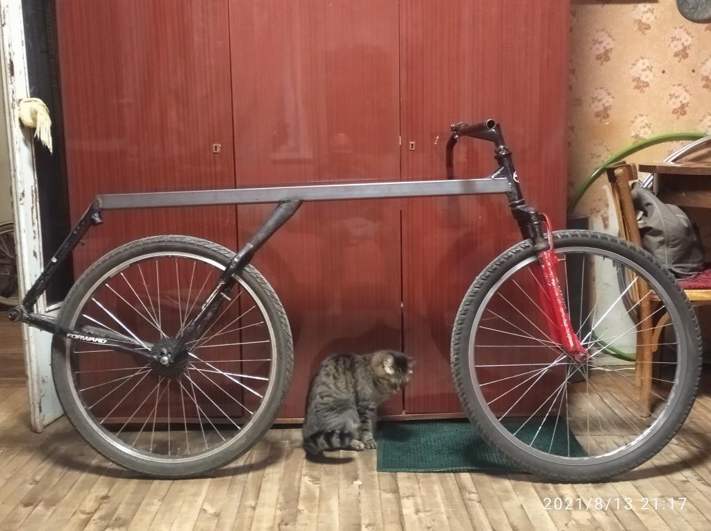

Это проба незнакомой конструкции, испытывать буду все возможности. Может она мне вообще не подойдёт или останется для коротких скоростных заездов... Испытания все покажут.
Рама готова, впереди руль и лежак.

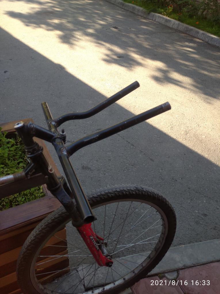

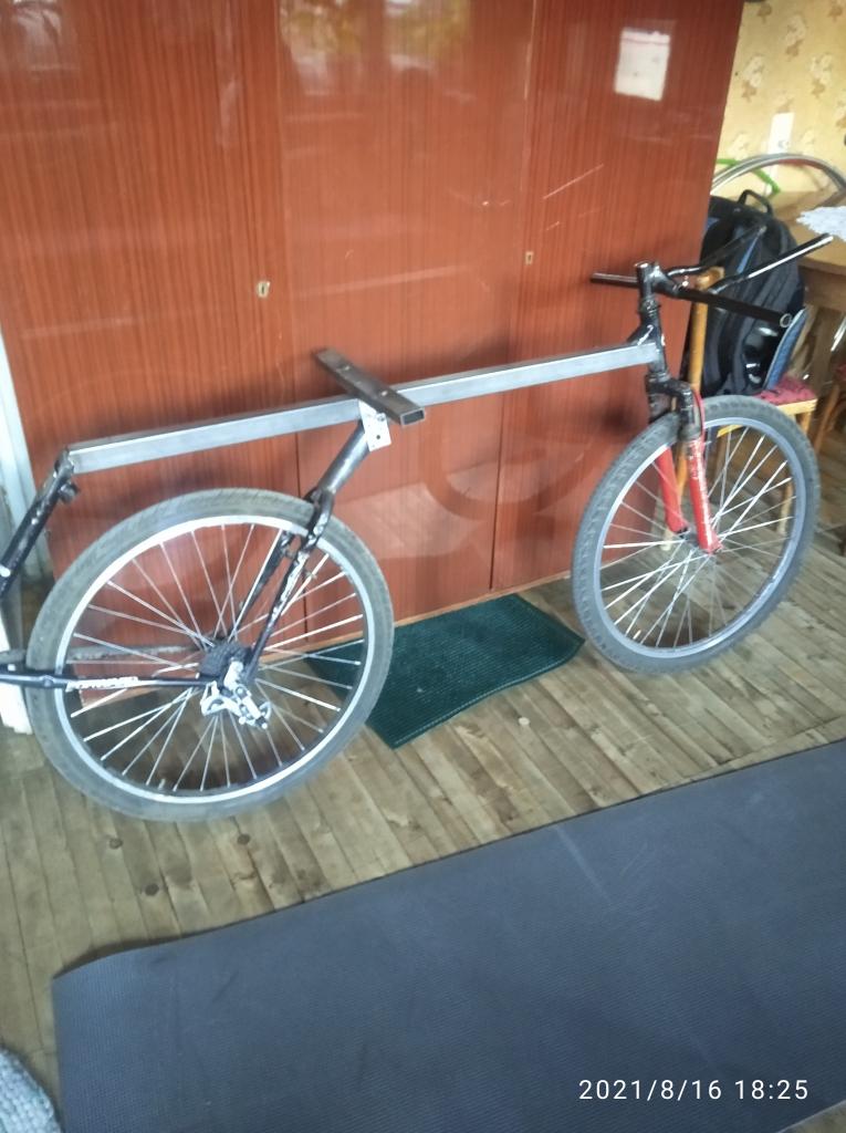

Руль. По сути, стандартный велолежак.
Добавлено через 1 час 50 минут 53 секунды:
Без обвеса и мягких частей.
Комментарий к файлу: Руль

Номер сообщения:#57  Непрочитанное сообщениеДобавлено: Пн авг 16 2021 21:01
результат - ф топку! :twisted:
 Заголовок сообщения: Re: Лигерад "лицом вниз" (prone bike).
Номер сообщения:#58  Непрочитанное сообщениеДобавлено: Пн авг 16 2021 21:35
-=LT=-, что ж ты злой такой? Мне тоже очень интересно, что получится. Редкая возможность провести постройку и испытания чужими руками.)))
И Тимофей - молодец!!!
За это сообщение автора O-Witte поблагодарил: Timofey (Пн авг 16 2021 22:49)
Номер сообщения:#59  Непрочитанное сообщениеДобавлено: Пн авг 16 2021 22:44
O-Witte я не злой. мне тоже интересна реализация проекта, но я реалист.
на горбатых ездят потому что удобно, на лигерадах ездят потому что удобно, а на *опойкверху не ездят потому что... неудобно.
проблемы я озвучивал и никакие мячи тут не помогут. это максимум шоубайк - переодеться в супермена и ехать с вытянутой рукой (но и это не получится - другой руке (локтю) это не понравится).
не спорю что можно достаточно долго лежать на животе и читать книжку (распределив вес по всей лине ног и торса), но при этом лежать на спине можно раз в 10 дольше.
и это лежать, а не работать ногами.
проехать на этом сотку по грунтовке не реально. даже по шоссе - 3 часа локти и плечи не выдержат, шея тем более. давление на живот скажется на кровообращении ног и таза.
хочу видеть видео эксперимент с неподвижным (не меняя позы) лежанием на животе и локтях и чтением книги или игранием в смартфон в течении хотя бы часа. :twisted:
и даже модулятер тут тоже правильно писал - при аварии пилот воткнется щами в препятствие или асфальт.
хорошо, если это будет асфальт - сдерет кожу на хлебале, а если это будет авто или дерево - уставшему шейному отделу позвоночника будет не до держания "подставки для шлема".

Тестировать буду на неделе, максимум - на следующей.
