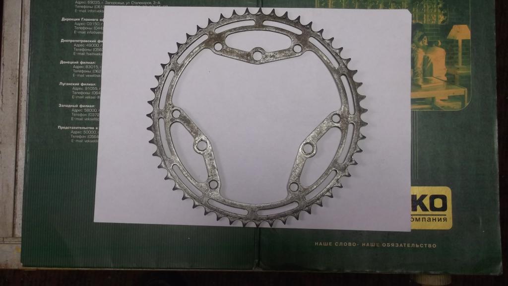

Нужно менять звёзды. Дим не понимает мою логику, почему я попёрся за цепью? Объясню. За звёздами ехать в Сокольники, это далеко и некогда. А цепь в магазине за 3км от дома. Есть разница?
Ещё, кстати, немного расшатался вал каретки фирмы Неко. Надо заменить. Но это всё мелочи, которые особо неимегают ездить, если о них не думать.
Мы кучкуемся у вело сервисе Семиохина. Туда заезжает фиксяра зрелых лет-Николай. Раму дорабатывал из гоночной. Ездит на "глухаре", тормоз передний, гоночный "синхрон", вел под фирму ХВЗ (с наклейками).Я фоткал, не могу найти. Особо не интересовался.
Автору темы:
-проблема натяжки цепи будет проблемой всегда из-за её перегрузки,
-сюда нужно подбирать концентричную систему звёзд,
-кстати, в трековых велах передняя "сковорода" имела меньше зубьев-через один.

На всех велах с односкоростнаой цепью со временем появляется эллипс!!!
На новой это дефект.
Можно гвоздик с резинкой к перу вилки прикрепить, посмотреть.
Провис цепи регуриеется 1-1.5 см. Для меньшего износа.
А на фиксе эта "слабина" вред.
Ещё и развитая "толчковая" нога портит переднюю звезду. Вообще яйцо получается.
Согласен полностью. Спорно-"толчковая" нога есть у всех. Изнашиваются только зубья.
При дефиците системы можно звезду переклепать.
Овальная звезда у меня получилась при 3-х точковом креплении.
Звезда на 3 точки крепления.

Существует мнение, что на неравномерность износа цепи влияет кратность зубьев ведущей и ведомой звёздочек. При кратном соотношении положение цепи в системе не меняется и её участки изнашиваются (растягиваются) по разному в соответствии с нагрузкой. При некратном соотношении цепь перемещается в системе и износ равномерен.
Звезды и цепь - Форум Джебел-клуба
За это сообщение автора Рунокат поблагодарили: 2 Mazur4ak (Вт июн 01 2021 15:25), Modulator (Вт июн 01 2021 15:05)
Вячеслав! Вау!!! У меня как раз не кратно: 42:17.
Ну и вообще, я не заметил, чтобы цепь особо вытягивалась, хоть и ломаю передачу стоя. Односкоростные цепи реально крепки!
