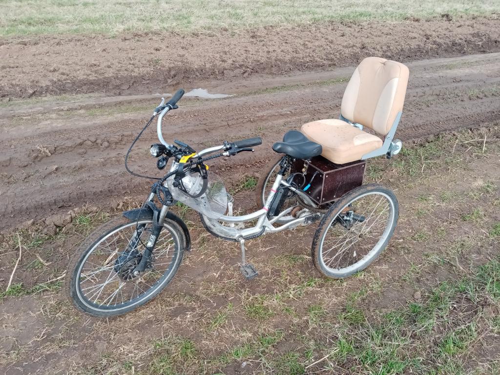

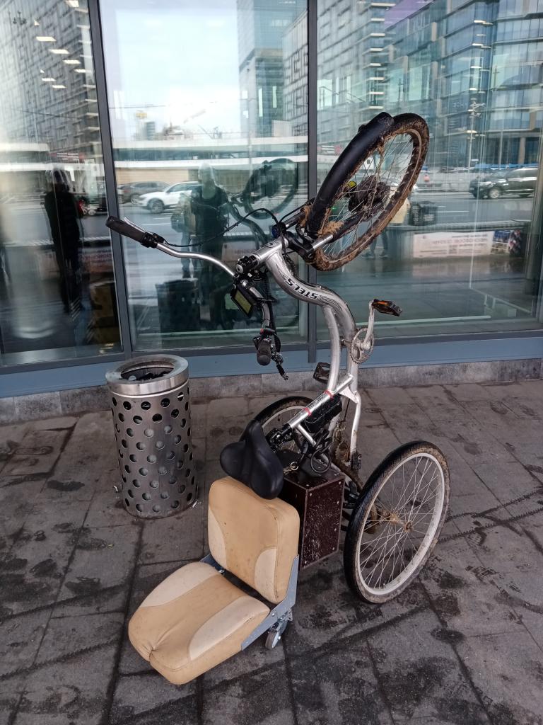

Да стул в хлам угрохан, теперь предстоит восстанавливать его из руин
Левый конец трубы заднего моста, который после облома оси по асфальту ехал, по диагонали стерся внизу (вместе с частью внешнего кольца подшипника, который стоИт в этом конце) - теперь хз достану ли оттудова подшипник, либо весь задний мост менять (а это означает за 15 тыс еще один бэу стелс такой же с рук брать)
У лион батки (за 25 тыс) угол ее долбануло - вот хз насколько там критично, будет она работать дальше, или небудет...
Батка-свин еще с собой была (за 10 тыс) - ну ей-то пофигу вроде на побои
Рундук (за 4 тыс) получил множественные повреждения, и разошелся в паре мест по его креплениям - но в целом, еще можно его использовать (в будущем, буду ваять такие рундуки сам с нуля)
Потерял замочек рундука (1 тыс)
Пассажирское кресло (5 тыс) получило несколько повреждений, пробоины в его коже так что дерево наружу
Все съемные крепления пластиковые (между задним мостом и рундуком, и между рундуком и креслом) порвало в хлам (каждое стОит порядка 2 тыс)
Задние колеса, оба восьмерками (резина за 2 тыс)
Оторвало велоседуху (за 2 тыс) от ее металлических креплений
Бросил обе седушки и левое колесо на месте дтп там, шоп лишнюю тяжесть с собою не тащить, на трайке который трудно везти было на 2 оставшихся колесах, и с рундуком с аккумами весом 16 кг который на изоленте примотанный висел
Передок весь, вроде в целом цел - там только порвало тросики и провода, и погнуло тормозные рычаги
Также, вроде цел амоштырь-подседел
(фото того что осталось от трайка - скидывал выше в сабже)
А был трайк, вот такой:
(на пассажирское кресло, еще чемодан туристический огромный ставится - в тот роковой день, его у меня с собою не было)

Я охреневаю от его повреждений! Что, сам только стукнулся, а трайк под колесо грузовика попал???
Иначе, чем можно объяснить такие разрушения на 30-ти км/ч???

Ну меня долбануло оп колеса грузовика, а трайку ими был придан значительный такой запас кинетической энергии - а справа там еще отбойник был
Добавлено через 6 минут 46 секунд:
Видео поссмотри.
Какое именно?
Так об такой и грузовик сломается. Разве плохо?)
Сталь ржавеет, и становится непрочной
Плюс, ее вес по лестницам таскать - таскал я раньше стальной иж
(а резиновое колесо грузовика, любую эту сталь просто раздавит в щепки)

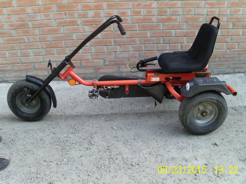

Вот, на чЁмъ надо ездить.
[youtube]http://www.youtube.com/watch?v=nKBC8TOMq2w[/youtube]
И заезжает везде, и по лестнице заносится и полезные нагрузки, не сродни беговелингу даёт.
Ты же сам из ЗАО? А я из СЗАО! Почти земляки.
Может, увидимся, дам прокатиться, и... Познаешь радость жизни на самом правильном велике, изменив к ним отношение. Да.
