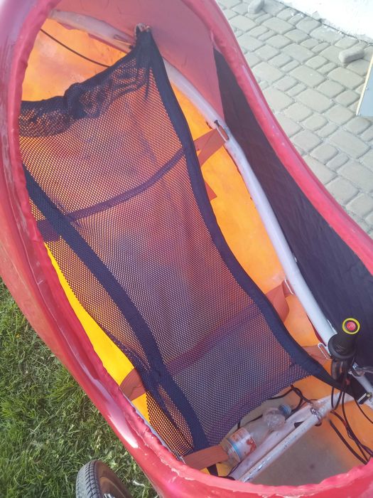

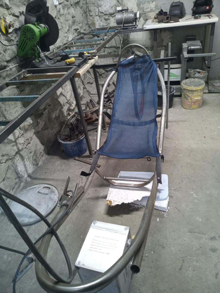

С целью удешевить и облегчить веломобиль решил сделать тряпичное (сеточное) сидение. Сидеть удобно но при упоре ногами тело смещается вперед -зад. То есть при педалировании будет раскачка. Как решить проблему?

Номер сообщения:#268  Непрочитанное сообщениеДобавлено: Вс дек 13 2020 17:23
Сообщения: 13780
Что за лайтвиннерское хипстерство?
Выиграть в двух кг веса, но при этом веломобиль напрочь потеряет тягу и начнёт портить спину.
Зачем?
Может, разобраться в других причинах, по которым ход тяжёлый (ну, там, сход/развал колёс проверить, купить дорогие катучие шины), а с весом не заморачиваться...
 Заголовок сообщения: Re: Безымянные веломобили semenchuk (заднеуправляемые!)
Номер сообщения:#269  Непрочитанное сообщениеДобавлено: Вс дек 13 2020 17:50
Сообщения: 6506
Отдельный, жёсткий упор под таз.
Технически проще упор в плечи. Хотя в таз поудобнее но там потеет сильнее а плечи нет. Но как же у европейских самоделках , там часто кресла обтянуты сеткой, они как то же катают ?
Добавлено через 7 минут 37 секунд:
https://www.olx.ua/uk/obyavlenie/velomo ... b;promoted
Вот веломобиль Ганшина. 45 кг, полторы тысячи цена. Я хочу сделать 35 кг и пятьсот цена потому что продавать это одно а продать это другое.
Номер сообщения:#271  Непрочитанное сообщениеДобавлено: Вс дек 13 2020 21:01
Сообщения: 6506
Они жёстко натянуты на раму при помощи регулироумой шнуровки, это не "гамак".

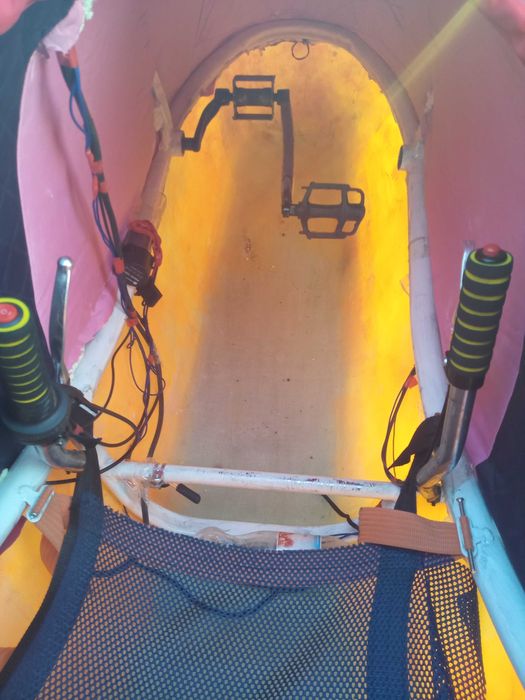

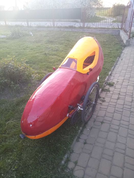

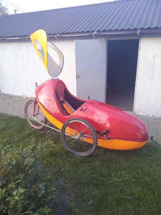

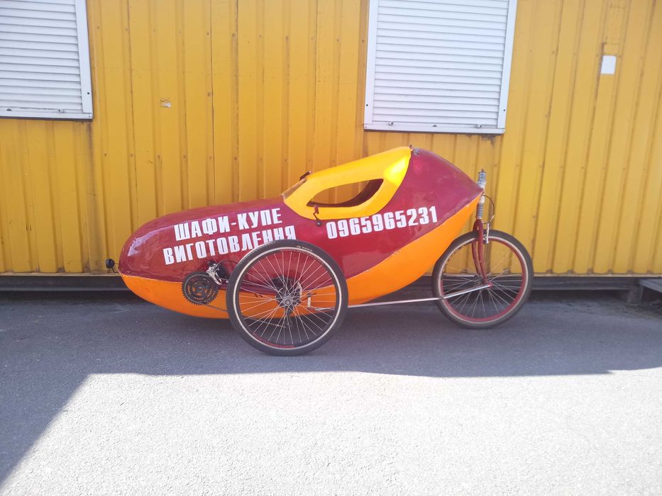

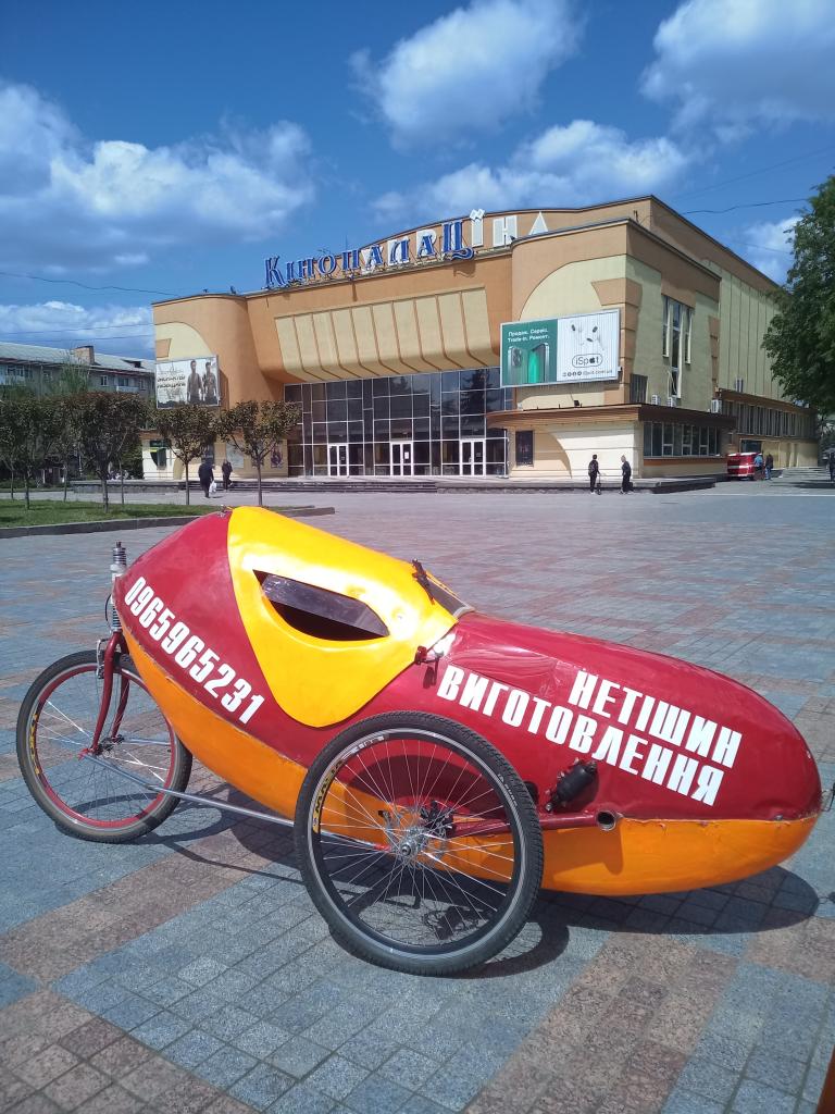

Если долго мучится , что нибудь получится ...
Название "Борщ"
Создал весной 2022
пробег 2 тыс
Вес 37 кг
назначение - транспорт на каждый день
плюсы - цена в розницу 600 долларов
минусы- Я веломобилем очень доволен.
Технология , схема , исполнение все мое , все работает. Внешний вид не идеален поскольку первый и сделан без нормальных форм , дальше будет лучше.
Я еду 15 км за пол часа , лигерадом или трайком 35 минут той же дорогой. На дистанции 70 км разницы почти нет поскольку лигерад с горок едет под 70 и на горки легче , веломобиль с горок до 45 и на подем тяжелее. На большей скорости страшен боковой порыв ветра , можно попасть под попутную машину из за мягкой подвески а не через заднее руление .
Такие вот дела.
https://youtu.be/BienEUC5cWs
За это сообщение автора semenchuk поблагодарил: alex (Пн фев 20 2023 19:09)

Офигеть!
Консольные двойные шатуны с кареткой в виде педали! Аааааа! И оно работает! Внимание, шок-контент, хехе.
Единственно что я не понял, у тебя лигерад *под горку* едет 70, а веломобиль 45? Это точно дело не в "аэрономике кресла" и даже конструкции шатунов, это чисто аэродинамика корпуса печальная из-за колёс снаружи, которые нафиг её портят :(.
Если судить по картинкам CFD, что выкладывал Northen light motors, его решение интерференцию колес минимизирует:
https://www.northernlightmotors.com/
Но для этого их надо делать гораздо дальше... но опять, если цель использовать как бытовой лигерад с защитой от непогоды то норм конечно.
Вот еще вопрос - педаляж к "одностороннему" раскачивание подвески не приводит? По логике вещей, тебя должно малясь вправо-влево качать в такт педаляжу из-за реактивного момента на свингарм.
Вообще, такая конструкция (с НЕуправляемыми передними колёсами) должна позволить упаковать конструкцию либо в более компактный обтекатель (который закрывает корпус И колёса целиком) относительно конвенциальных веломобилей и получить очень неплохую аэродинамику, но плюсы в виде лёгкого обслуживания трансмиссии и колёс/покрых теряются конечно - правда, можно делать съёмные панели по бокам.
Идеальное решешине, как я уже говорил - это два ДД-мотора на свингармах, чтоб можно было в том числе рулить моментом помимо задней рулёжки и даже малясь делать наклон корпуса в поворот, а привод генераторный.
Это даже не так что уж очень сложно и дорого... может когда-нибудь сам займусь...
