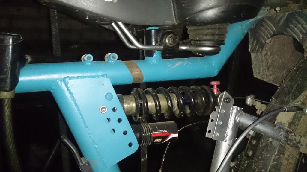

Из конструкторских просчётов отмечу слишком большую высоту сиденья и как следствие большую дельту между высотой каретки и сиденья, должно быть на 10 см меньше. Виной тому "импровизационный" стиль конструирования, когда заранее прикидываются только примерные углы и размеры, а там как пойдёт. Я не учёл, что сиденье будет на какой-то высоте над верхней трубой, и провёл её как раз на высоте крепления седла.
"Виной тому...", что вообще не было проекта и, ясное дело, и чертежей.
А к рулевому стакану приварен один стык, вместо двух.
"...слишком большую высоту..." рамы.
Высота сиденья под твой рост должна быть больше.
Покажи себя СИДЯЧЕГО. Хотя бы часть тела.
Добавлено через 10 минут 54 секунды:
Также в силу "импровизации" не очень удачно совпали отверстия для амортизатора, точнее, не совпали совсем. Но это поправимо, потому что я буду делать новый задний треугольник. Использовать сильно переделанный треугольник от велосипед было ошибкой, с ним столько возни, и то он не такой как надо, что проще сделать с нуля.
"Но это поправимо...", если не делать вообще никаких треугольников, а вырезать часть рамы (из донора) с кареткой и припасоать туда часть передней вилки.

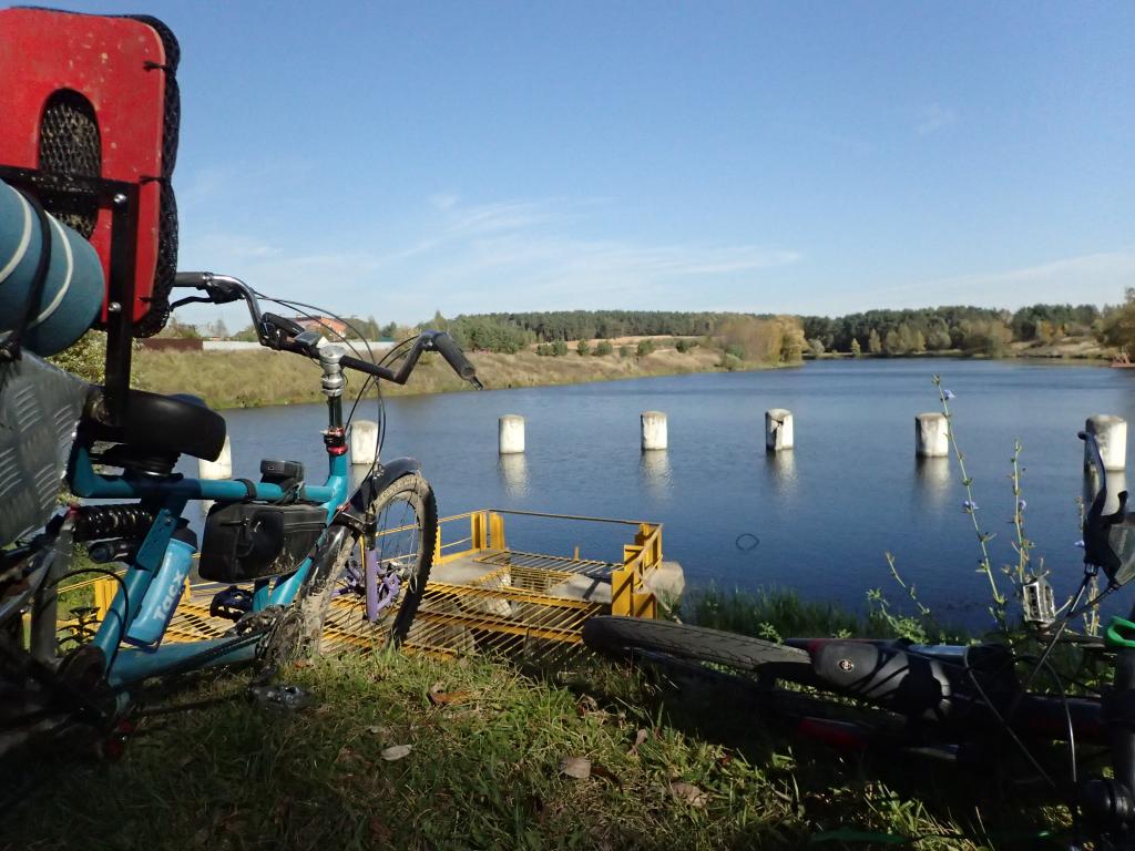

Ну что, други, я видел ЭТО. (с)
Иду, такой, вечером. зашёл в магазин Шурикенвилл и решил пойти через двор.
Ей-йа фьядла... :angry-cussing: :confusion-seeingstars:
Вау!!! :scared-eek: :o
Какова судьба этого велосипеда, уже успевшего стать здесь легендарным, в свете последних событий?
ЗначитЪ, он ЕЗДИТ! :o
До сих пор на нём остался красивый ЗАГАР от прошедшего похода, Шурикену РЕСПЕКТ, что не смыл. 8)
Стал осматривать вживую. Это реально круче и информативней, чем на фото.
Обрадовало буквально практически ВСЁ.
- Наконец увидел, что рама сварена из новых труб.
- Оба колеса 26".
- Трансмиссия 3х9 МТБ фул гиа ренж!
- Дисковый тормоз спереди.
- Грамотные крылья спереди и сзади.
- Разрыв спинки и кресла не показался слишком фатальным. Шурикен проехал, значит нормально...
Особого внимания стоит узел подвески.
Рейка с отверстиями на раме и на маятнике плюс хороший даунхильный пружинномасляный амортизатор дарят воистину безграничные возможности регулировки рычажности и работы подвески!
Также внимания стоит и узел изменения расстояния кресла до педалей.
Диапазон регулировки под рост мне неизвестен, но можно отметить мазурчаковскую НОВИЗНУ по части триангулирующий опоры багажника (привет, Балор) при перемещении кресла.
Руль имеет добротную регулировку по высоте в колонке, но вот сам правда хлипкий.
Вел реально красив, брутален, эффектен. Очень длинная база ему реально к лицу!
Цепляет как... RMKN. 8)
На дороге, в движении, кажись, вообще красавчик.
Шатуны стоят 175мм. Несколько раз пересмотрел, чтобы убедиться, что Бесы не поменяли снова картинку в глазах. :-)
Этим и объясняется то, что Шурикен предпочитает на нём педалить вальяжно.
Из недостатков можно отметить только лишь
задний тормоз (вибрейк), негармоничный дизайн багажника и несиловой руль.
В остальном, это велосипед, спроектированный опытным конструктором для высокоэффективной практичной езды в серьёзных условиях дорог и бездорожья России. И он был успешно испытан.
Первое место в конкурсе обеспечено.
Постоял, пофоткал. Спуска хозяина так и не дождался, - и пошёл домой...
P.S.: если я в чём ошибся и в темноте не рассмотрел, прошу Шурикена зайти и поправить.

Итак. это первая походная конструкция, на которой я стал ездить и после похода. Прогресс.
Заменил задний обод на широкий. С тормозами стало лучше, но маятник от ашана пипец кривой всё равно, пока забил на это колесо лезет и ладно.
Сменил сиденье, сидеть стало чуть иначе.
Руль далековато от сиденья всё равно, прикидывал уже где его резать и гнуть, но решил поднять на пару см (он так же приблизился) - и стало хорошо (почти)
Спинка таки неправильная, надо уже на таком размере делать обратный изгиб, надо переделывать.
Заднее миникрыло - фикция, не помогает, надо переделывать.
Переднее нарастил брызговик.
Багажник благодаря размерам сравним по возможностям с платформой каргобайка, но цеплять к нему не очень удобно. Есть идея багажника традиционного типа, но не уверен что он будет легче.
Разок даже упал - слизнуло в повороте при торможении переднее колесо. Испачкался, неприятно.
Есть мысля попробовать с 29" если переднее влезет в вилку. Но это уже когда будет новый маятник.
