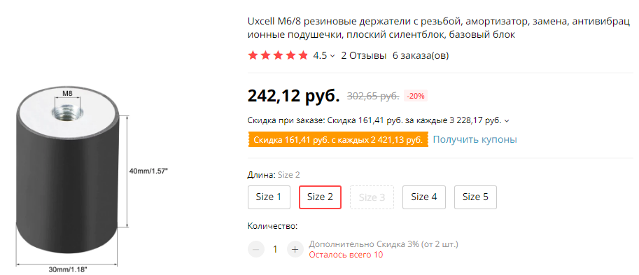

Скажите пожалуста с чего сделан резиновый цылиндр, держащий рулевую колонку в центральном положении ?
Сделал ручной с своего трайка, но руль уж больно чуствительный. Надо бы подгрузить
Комментарий к файлу: Демпфер для веломобиля
https://aliexpress.ru/item/33010434711.html?spm=a2g0s.9042311.0.0.548533edDGLyXg&_ga=2.45872739.633194342.1601299125-254563682.1579807785
Используется конкретно тот размер, что на картинке выше - высота 40 мм, диаметр - 30 мм, резьба - М8
Навел меня на них Balor, за что ему спасибо!
Долговечность пока под вопросом, у одного из клиентов уже замечено начало отслоения резины от металла.
В Викториусах использовалась мощная пружина от тормозных колодок задних тормозов ВАЗ - это и значительно дешевле (примерно в 10 раз) и долговечнее, но нравится такое решение не всем :-)
Увы, они опчет не предназначены для таких нагрузок, ну и китай такой китай.
Пружинка хорошая у вас по наводке!
А так регулируемый демфер рулёжки стоит 25 баксов на али. С ним можно с нулевым трейлом рассекать спокойно.

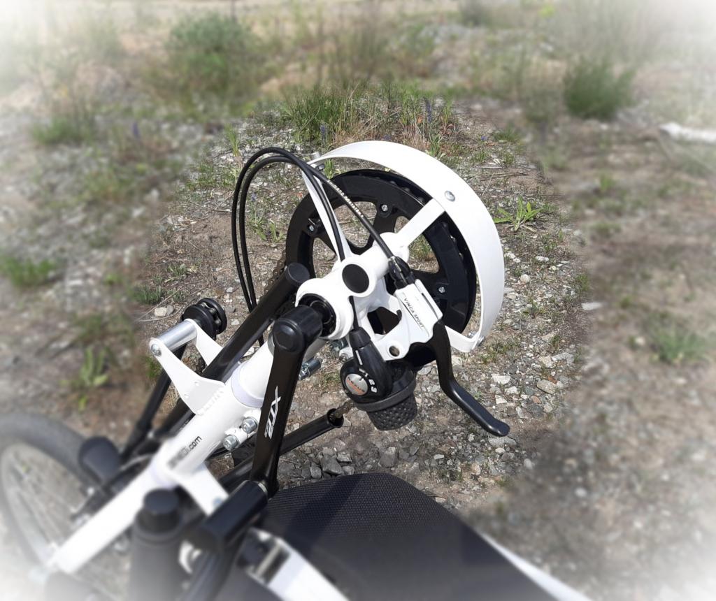

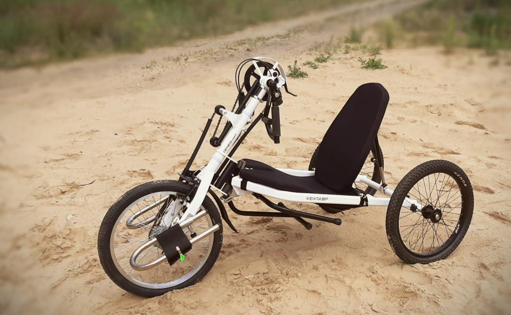

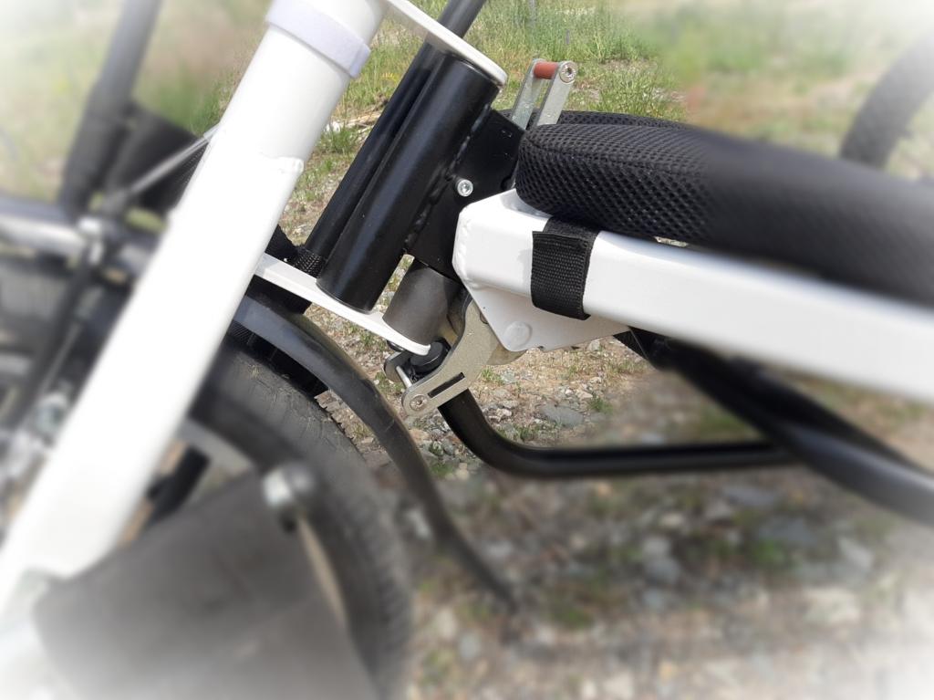

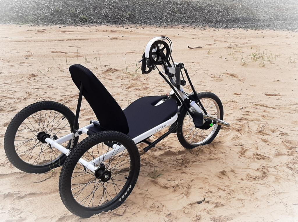

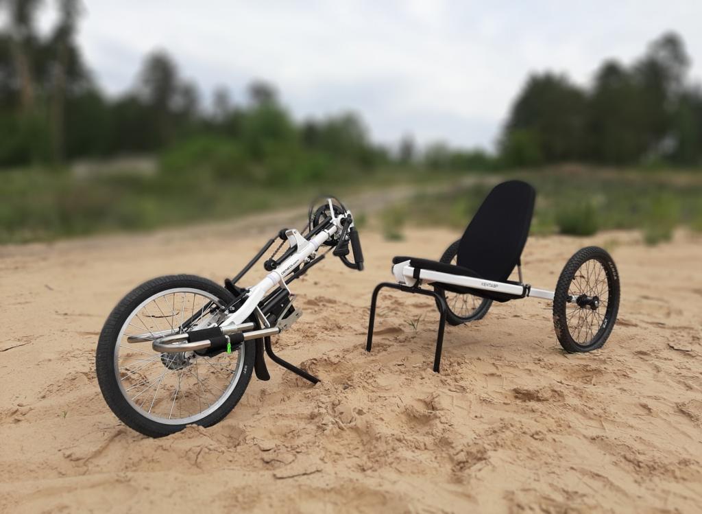

В этом году хендбайк Кентавр подвергся переработке вслед за Викториусом. Модель 2021 года:
- Рама избавлена от прямоугольных труб. Теперь она так же как у Викториуса изготавливается из плоскоовальной трубы.
- Рама теперь не раздвижная - менять базу нельзя. Это свойств убрали, поскольку клиенты его не используют.

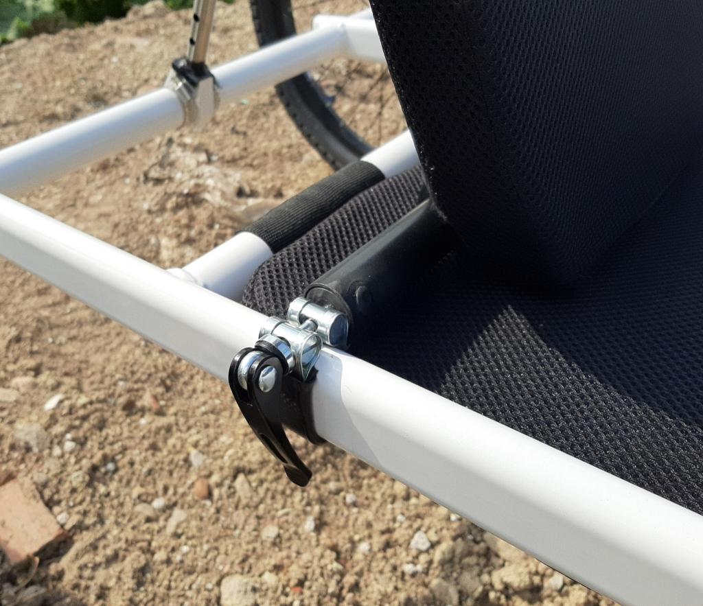

- Спинка сиденья крепится к раме хомутами, позволяющими регулировать ее положение бесступенчато.
- Подушки сиденья и спинки, гамак, ложементы ног точно такие же как на хендбайке Викториус
- Рулевая колонка теперь другой конструкции: стакан с подшипниками закреплен между двух пластин, ось крепится в них винтами с потайными головками, что полностью исключает радиальные люфты.
- Пластины замка теперь толщиной 5 мм (в прошлом году было 4 мм), исправлена форма зацепа ручки, добавлен материал в "опасном сечении".

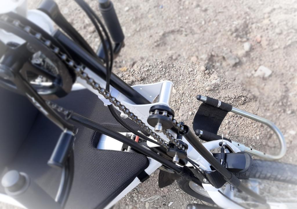

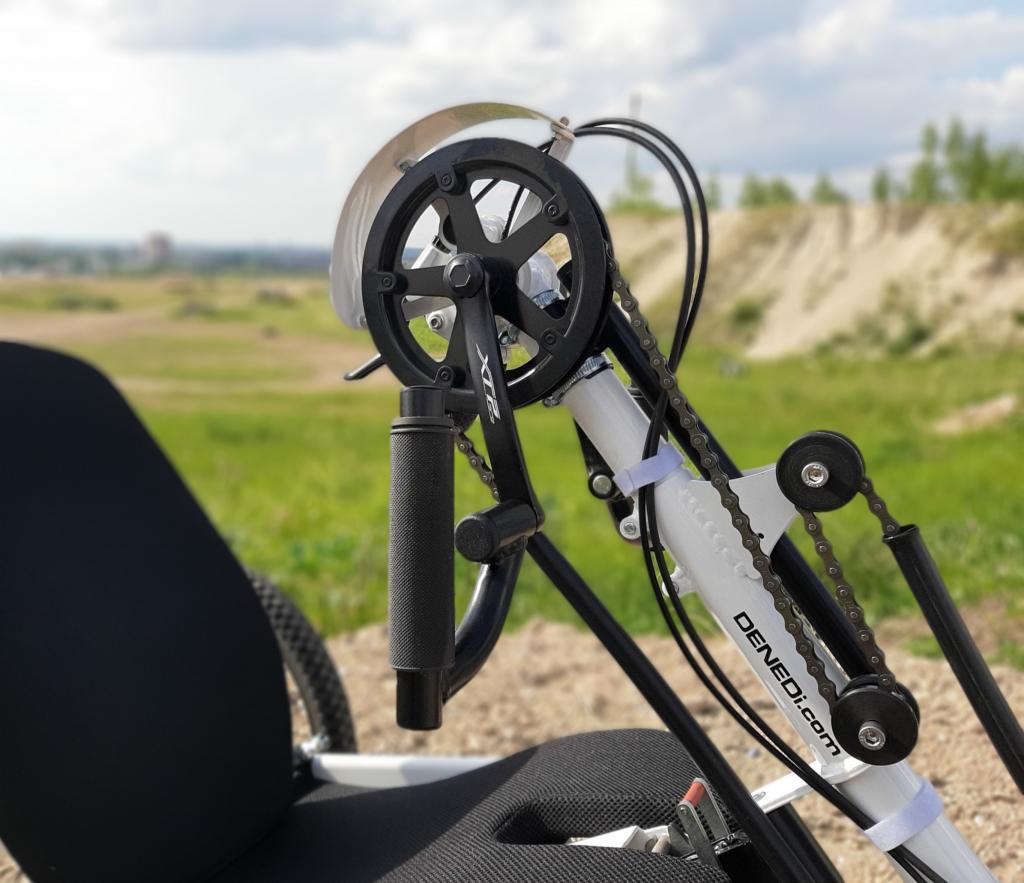

- Применен компенсатор цепи - он позволяет при регулировке положения привода (кареточного выноса) по высоте не изменять длину цепи, что особенно актуально для планетарных трансмиссий со встроенным (реверсным) тормозом. После "устаканивания" положения привода пользователь может на свое усмотрение снять компенсатор и укоротить цепь до нужной длины, избавившись таким образом от потерь в паразитных роликах. При этом штанга ролика, связанного с кареточным выносом, убирается полностью, а кронштейн ролика (верхнего) на на нижней части стойки вилки может служить в качестве места под установку фары (при наличии компенсатора он тоже может выполнять указанную роль).

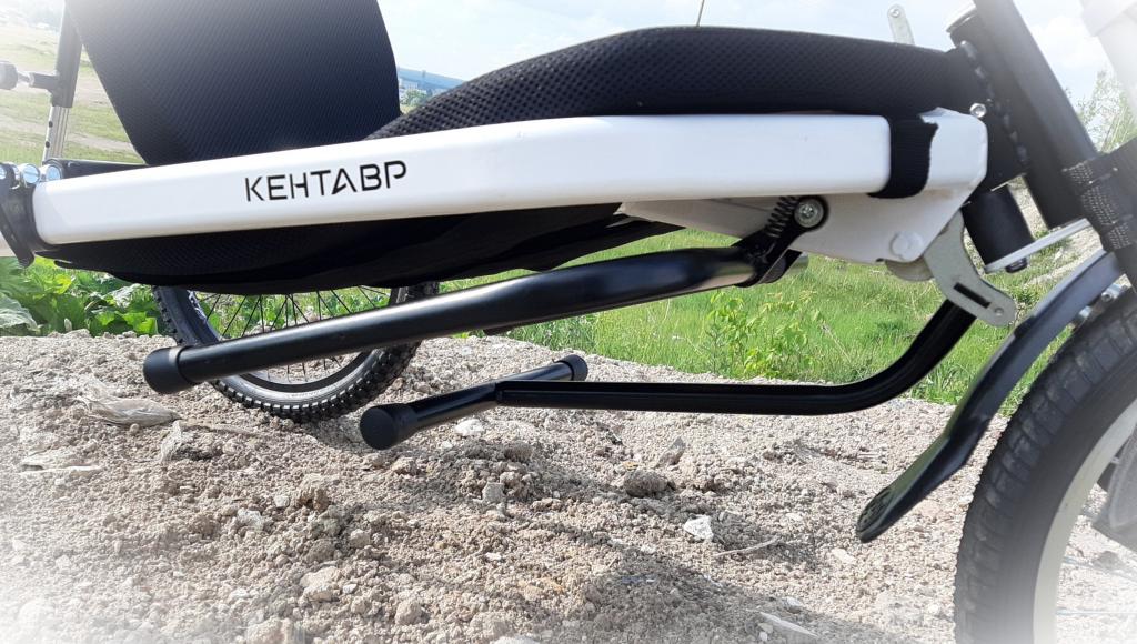

- Передок теперь имеет свою подставку.
- Вес хендбайка снижен на 4 кг
