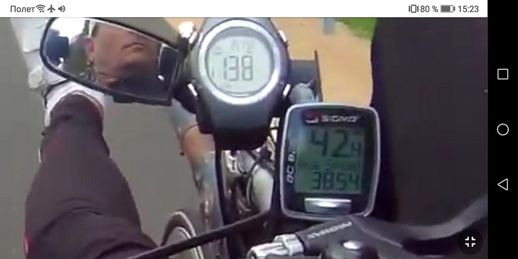

ну что же, был повод снять реальную скорость и пульс на очередном заезде.
Не смог толком рассмотреть.
Володь, можно показания - текстом?
Какой пульс при продолжительной езде с установившейся скоростью 42км/ч на ровной дороге в штиль? :?:
не, нельзя, понятия ровной дороги и штиля весьма относительные, если тебе действительно так это нужно, не сомневаюсь в том что ты найдешь способ рассмотреть.

А вот купишь дешёвого китайса, сможешь скрин тремя пальцами с видео даже делать, Дима.
Смотри какой пульс

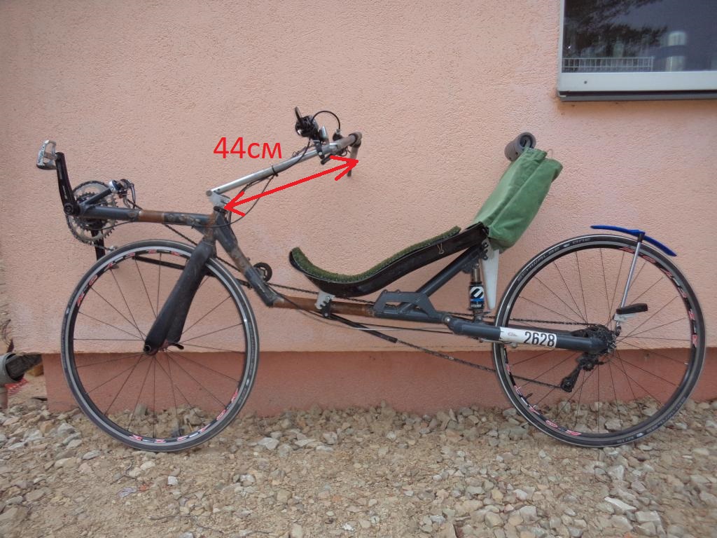

А руль не мелковат в длину обхватом? Я себе не стал бы такой делать.
На видео видно рыскание рулем.
управляемое голыми руками фактически без руля, в критических ситуациях, (падение в группе) не возможно приложить усилие на резкий вираж.
я надеюсь что вы понимаете что рулю не поворотом коротких ручек за которые держусь, а всей рулевой кочергой, длинна которой от оси поворота сопоставима с рулем обычного велика?

Нет, не понимаю, как можно было исказить управление равновесием гибкой штангой не поворотом, а отклонением по радиусу в стороны, что противоречит здравому смыслу.
Конечно, такое рулевое идёт от Ватина. Сразу с ним не справиться, надо переучиваться.
Рулевому уже 30 лет- и его повторяют, ссылаясь на авторитеты.
Руль должен быть велосипедным, как у шоссеров, и жёстким.
Сколько можно призывать к разумному и простому.
Хотя бы то, что я изначально их применял на дельта трайках и есть такой в музее Ульяновского.
Руль хомяк так и работает. И если противоречит ВАШЕМУ смыслу - не стоит всех равнять под себя.

Хомяк, действительно, не идеален для управления, но, я подозреваю, по довольно небанальной причине - при использовании его для поддержания равновесия импульс центробежной силы вызывает "доворот" руля в поворот (нестабильность, риск перерулёжки) и при наклоне вес хомяка + рук вызывает момент рулёжки ИЗ поворота за счёт распределения веса (минус езда без рук).
Плюс длинный хомяк повышает момент энерции по квадрату радиуса, а сила рук при их движении влево-вправо меньше.
Хомяк такой длины, как на картинке, например, уже весьма неудобен в управлении - не очень нравилось на Пантере (один раз из-за этого перерулил и упал), на апофеозе тоже не Супер, на Дредноуте с тиллером покороче норм.
Но это всё модицифирует скилл райдера - если его хватает с избытоком, то ездить можно на чём угодно почти - сделать заведомо неуправляемый аппарат сложная инженерная задача, а мощная центровочная резинка или демфер рулёжки позволяет довольно комфортно рассекать даже с нулевым трейлом например.

на Пантере справился сразу - поехал с первой же попытки метров 300, со второй более 17 км. рулится прекрасно.

я надеюсь что вы понимаете что рулю не поворотом коротких ручек за которые держусь, а всей рулевой кочергой..
Кочерга эта в одной плоскости, а поперечина в другой. Аналогия с канатоходцем.
Леванд на recumbent.com привел шикарную аналогию из электротехники - дифференциальный ввод против "простого". "Помехозащищённость", однако.
