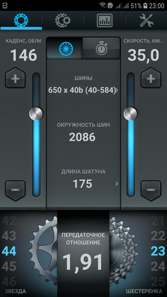

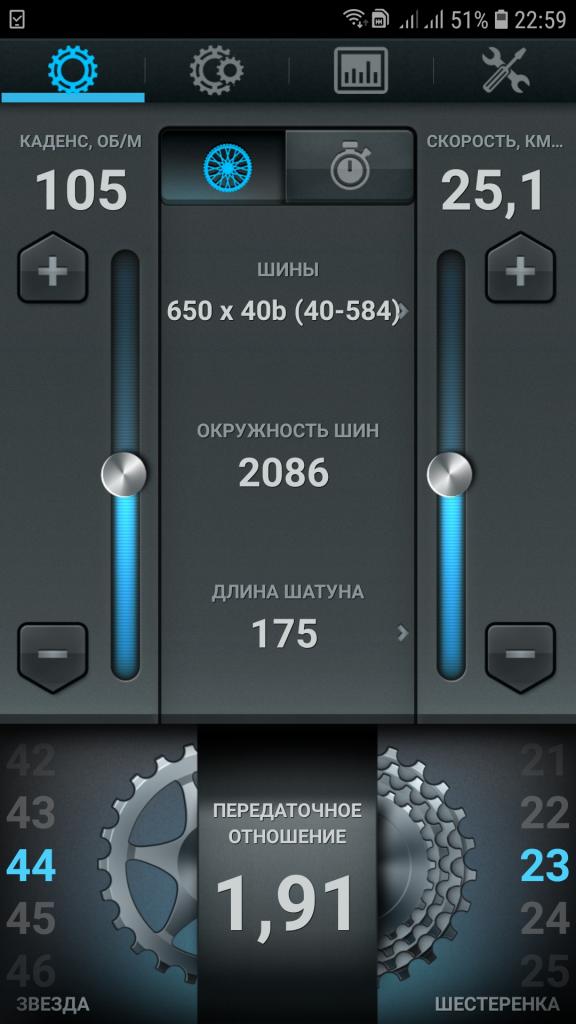

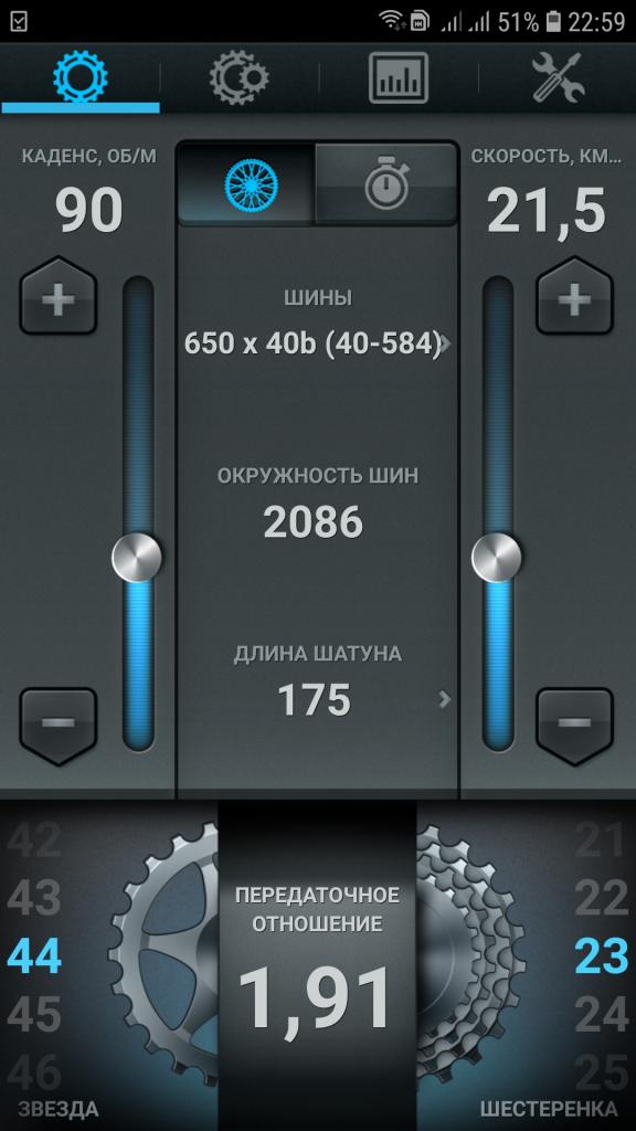

Мой эксперимент 2020 с синглом (признан удачным, ждет окончательной переделки трансмиссии в сингл):
Каденс ниже 70-80:
- используется в прогулочном темпе, нагрузки на мышцы и колени вообще не чувствую (байк шикарно катит накатом)
- в крутые торчки использую "фиксерскую" технику педаляжа или "танцовщицу", часто достаточно от 2-3 до 5-6 оборотов для разгона на подъеме и для выхода на каденс 90+. Именно тут возникает важность техники педаляжа, чтобы не перегрузить колени (шоссейная и КК - не подходит)
каденс 90:
- выход на этот каденс происходит буквально за 3-4 оборота на плоскаче со старта
- вообще без какой-либо ощутимой нагрузки на прямой
- легко в пологий подъем, протяженность/встречный ветер - не важны
Каденс 105:
- незначительная нагрузка по прямой, в целом после привыкания можно легко и долго так крутить
- легко поддерживать на пологом подъеме, по ощущениям даже несколько легче, чем 90
Каденс 140+:
- легко раскручивать в рывке, не сложно и за 150+ уйти
- ограничением выступает дыхание (надо тренировать, чтобы не сбивалось), мышцы не чувствуют нагрузку, но от частоты начинают уже будто "гореть"
- в моем случае не идеальный чейнлайн и отсутствие натяжителя ограничивают каденс (требуется полное превращение в сингл)
P.S. Ср.скорость в среднем темпе осталась той же, что и на МТБ, при этом на плоскости - как и на МТБ/грэвеле иду, на пологом подъеме чуть быстрее МТБ, но медленнее грэвела, на крутом подъеме - хз (раньше крутил по классике, сейчас по-новому, то на то и выходит), на спусках - сливаю в скорости, т.к. в основном накатом иду и пока не раскручиваю сильно выше 140+ каденс. По мере тренерованности можно поднять передаточное до ~2,5.
P.S.2 удачно попал с передачей на своих маршрутах с вечными торчками да тягунами, поэтому пока отложил мысль о планетарке, нравится легкость в управлении и поддержании скорости, как и динамика байка при отсутствии явного проседания по ср. скорости в среднем своем же темпе
