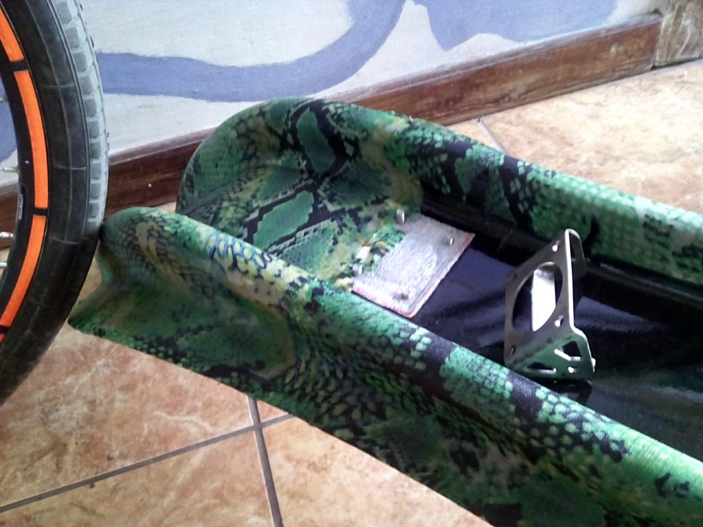

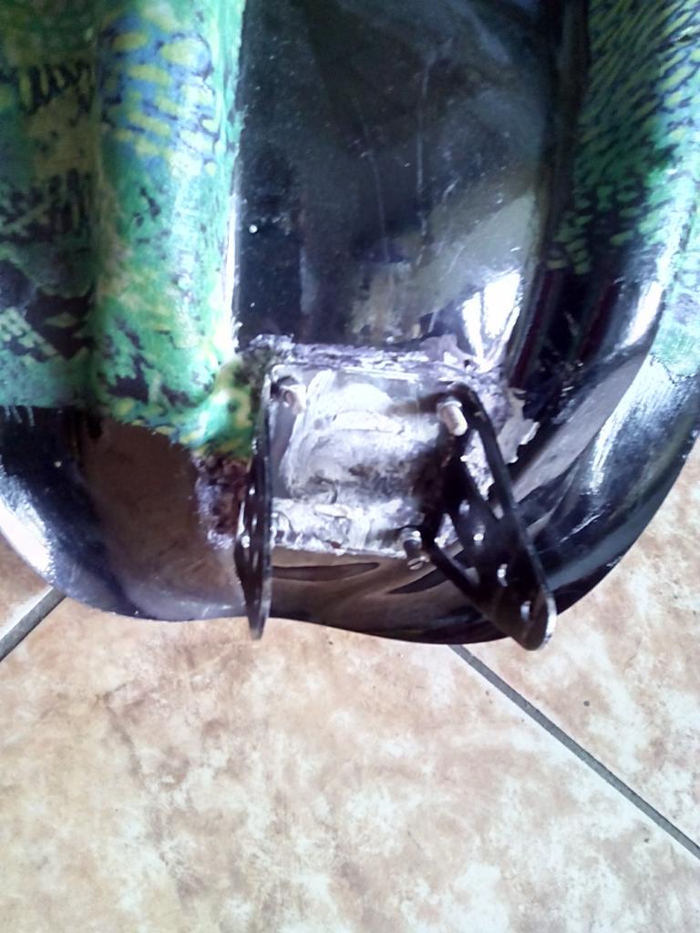

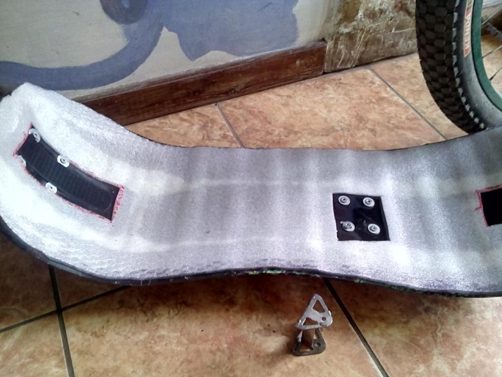

фото
Добавлено через 20 минут 51 секунду:
думаю вместо шайб цельную пластину жести так 200*100, под нее резины лист попробовать. отверстия под болты расширить ( и изолировать как то от болтов края отверстий вставками?!)
Если этот бюджетвариант не пойдет - попробую с "новолом.
Может еще кто поделится своим вариантом?!

Kolin писал(а):
с шарниром треугольника заднего хоть плачь. детские ашановские дешевые двухподвесы меньше люфт.
Люфт вдоль оси маятника или поперек? Видео помогло бы нам определить причину и рекомендовать как ее устранить.
Kolin писал(а):
предположения мои: думаю крепеж менять. на крупней и толще. без регулировочных пластин, т.е меньше деталей. хофовский мелкий слишком и хлипкий какойто, поджопниковый пальцами легко гнется ваще. не знаю как у других кошатников. неужто у меня одного так?!! вел должен быть тихим! не телега.
Скрипа у меня лично не было в месте крепления к креслу, кронштейн привинчен на 4 винта через стандартные шайбы увеличенные. Скрип у меня возникал в том месте, где П-образный кронштейн крепится к пластиковому хомуту (крепеж на раму). устранил подложив резиновые шайбы между кронштейном и хомутом.
Кстати, а производитель - Олег Халиков - на твои вопросы не отвечает разве, он же лучше разбирается в своем изделии.
крепеж не гнул ни разу. так и стоит второпластовая белая фиговина, охватывающая раму и П-образная рамка.
Она не фторопластовая, фторопласт очень скользкий, он не годится для фиксации, поэтому изготовлен хомут из полиуретана с армированием.
За это сообщение автора Denis Silantiev поблагодарил: Kolin (Вс авг 02 2020 22:29)

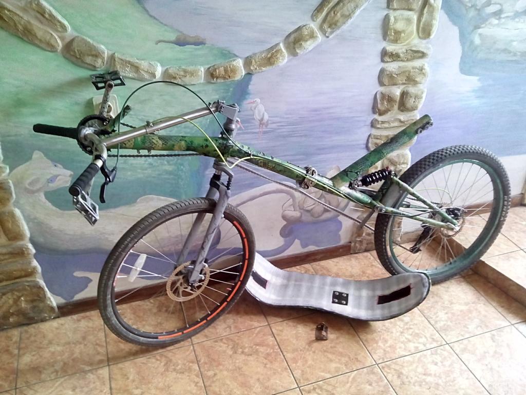

по поводу люфта в горячке приукрасил. прошу прощенья. люфт 50\50 - еще и в аморте. рекомендованном 291.
..надеялся соберу и поеду. Ща! - его ДОРАБАТЫВАТЬ НАДО! я не инженер-техник, душа к железкам не лежит, (хотя 4 велосипеда имею и поддерживаю в эксплуатации), надеялся на завершенную модель, как бы серийную.
Собрал и поехал. Аха.
Ну, как минимум два человека, купивших Ангару, отвезли фреймсеты в веломагазин, где им все собрали и настроили.
Отнесите на сборку к тому, кто в железках разбирается.
Запорете. Конструкция достаточно надежная и без люфтов, но на всех дураков надежности не сделать.
Если есть люфты, значит, не так собрали.
