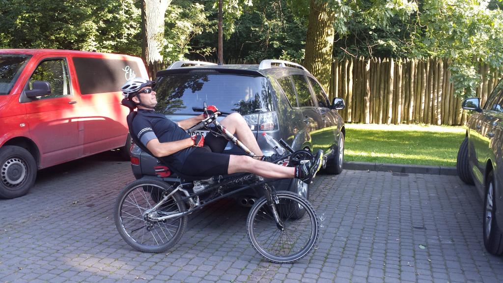

Пробую вставить фото
Добавлено через 3 минуты 52 секунды:
Лигерад делал сам из алюминия. Зад вышел слишком загружен, возможно неправильный трейл. Лежак от Ганшина.
Да, база маловата... голова за пределы задней оси в боковой проекции не выходит? Это ухудшает управляемость.
Угол рулёжки тоже можно было бы сделать "потупее" - это улучашается управлямсоть на низких скоростях, но в плане сцепления кэшно ничего не даст.
Красивый лигерад, но не удачное фото. Дайте снимок на фоне правее.
