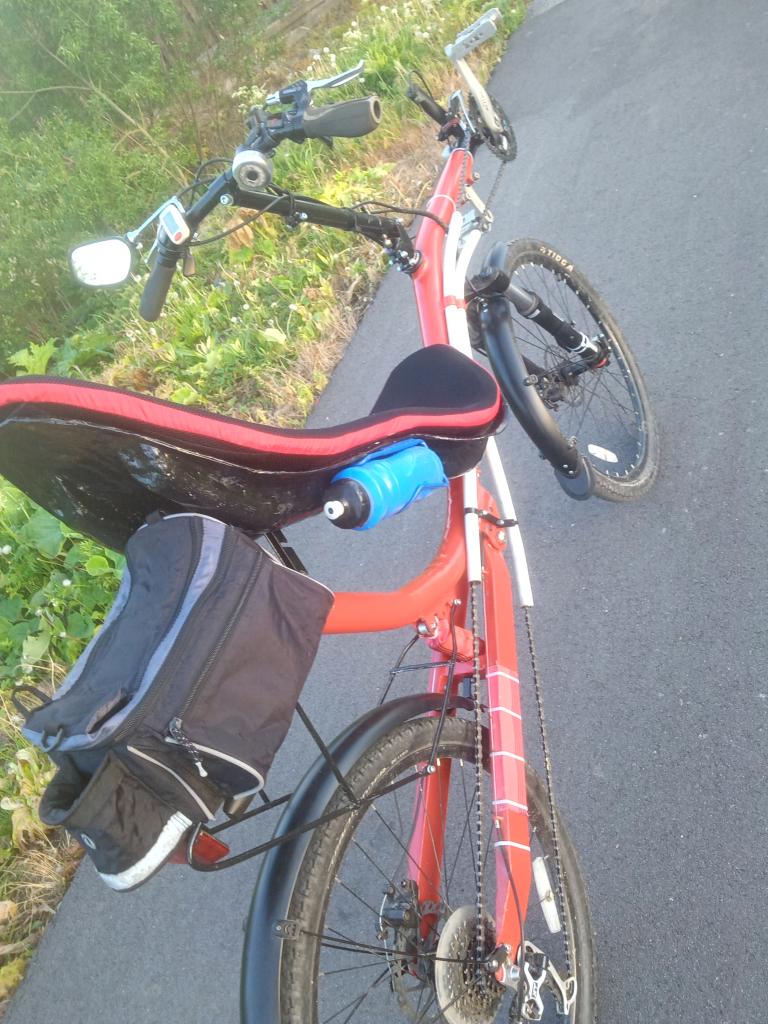

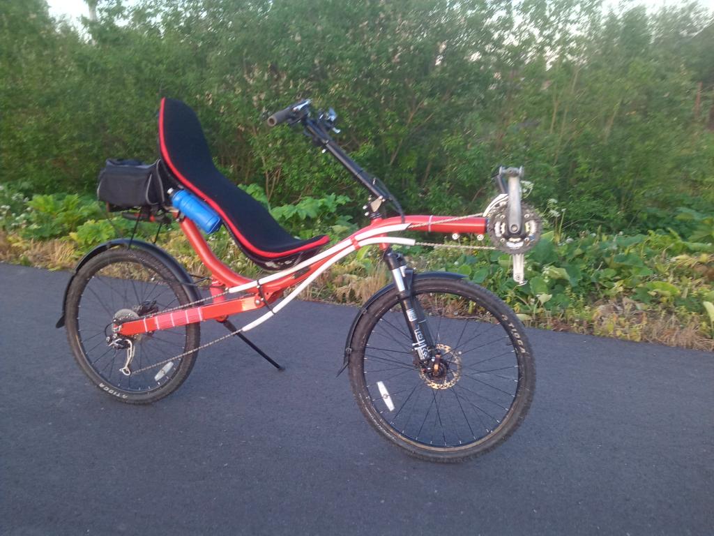

Построил в мае 2020 г Санкт Петербург, горячий как пирожок )) рама труба 56 мм стенка 2 мм . (гнул трубагибом) задний маятник профильная труба 45 мм, сиденье стеклоткань, коврик поролон , обшит неопреном, по весу многовато вышло как не сторался где то 24 кг , но очень комфортно едет, маневренность отличная , пробег 50 км .

Опишите какие колеса и навесное оборудование.

Фото ещё
Добавлено через 14 минут 18 секунд:

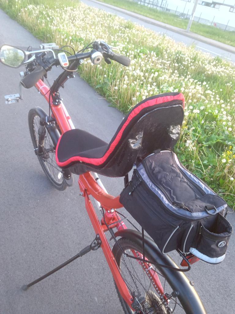

Колеса 26 , полу сливки , вилка передняя рок шокс, задний переключатель Диора xt , монетки Шимановские , передний переключатель Шимано Асера , садний маятник на пром подшипнике , шатуны Шимано Аливио , сиденье лигулируется на эксцентриках, вынос естественно тоже, педальная втулка каретки , от горного велосипеда , ( единственно какой узел рамы взял от велосипеда) задний амортизатор простой Шимановский , пружинный, накрыт чехлом , ввиде рукова, направляющая цепи, металлпластиковая трубка (водопроводная) по-моему на 20 мм , не мерил )), руль труба на 25 мм вроде, лигулируется по высоте, подножка переделанная от горного велосипеда, удлиненная ножка, 24 передачи, задний багажник держится на болту м 10 под шестигранник, багажник переделанный из обычного ( металлический)
Делал специально без отжимного ролика, не хотел его , хотелось напрямую пустить цепь, вроде получилось не плохо, едет тихо и легко , цепь не сильно шумит в направляющий

В целом смотрится вполне себе здорово.
Изгибы рамы несколько необычны, а так - вполне...

У меня дредноут примерно так же выгнут, правда рама не настолько адская по диаметру и толщине :).
Зато врядли сломается в ближайшее время, эт точно :).
Вообще, лично я считаю что оффроад-хайрейсер может быть и достаточно компактен, но имеет длинный список недостатков по сравнению с оффроуд-LWB, который ГОРАЗДО лучшая платформа, позволяющая ездить с МТБ на равных если это не что-то совсем адское вроде ДХ с пролётами и филигранного маневрирования. Нет, я не про Ринзлер есс-но, а про что-то вроде Кодиака...

трубы на раму в принципе хватает 30ХГСА 40х1.
тяговая ветка цепи при зафиксированной оболочке будет ее пилить, а оно вам не надо?
оболочка тяговой ветки не должна быть зафиксирована в вертикальной плоскости и должна быть четко прямая.
регулировку бума можно не делать если машинка под себя (опять чуть меньше веса)

Спасибо ) по подробней расскажите про какое именно место на направляющий ?
Наверное имеется ввиду момент когда срабатывает подвеска и сильно натянута цепь. Вертикальный ход металопластиковой трубки в таком случае лучше не ограничивать иначе будет "подгрызать".
Ездил с таким натягом и пилило довольно медленно. Больше бесило что в горку с ямами и раскачкой (на дешевой пружине без лока) ворует мощность больше всего. Сейчас есть лок и вот такая держалка для трубки.

при натянутой тяговой ветки цепи картина будет такая:
а при работе подвески и переключении передних передач так еще и будет смещаться вверх-вниз,
при сильном педалировании цепь будет стараться спилить все что ей не дает вытянуться в линию с потреблением мощности на это соответственно.

Трубки - пожиратели мощности, если они не идут параллельно линии цепи чисто для предотвращения расколабаса и грязе-масло защиты. Направление цепи в обход надо роликами на промах и только ими...
Для оценки сколько мощности они воруют - просто покрутите шатуны назад рукой.

Спасибо большое , нужно переделать тогда ) благо позволяет конструкция

До 20 ватт у меня съедали, если выше то по раме вибрация звеньев ощущается.
Назад если крутить - цепь провисает и втыкается в бортик трубки.
Оценить сколько отнимает на глаз таким способом затруднительно.
