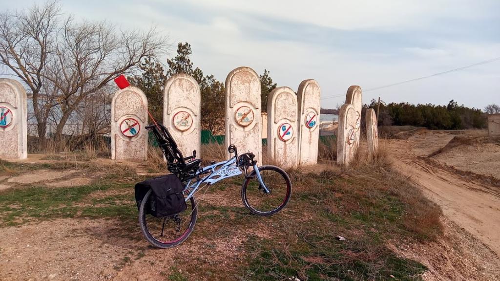

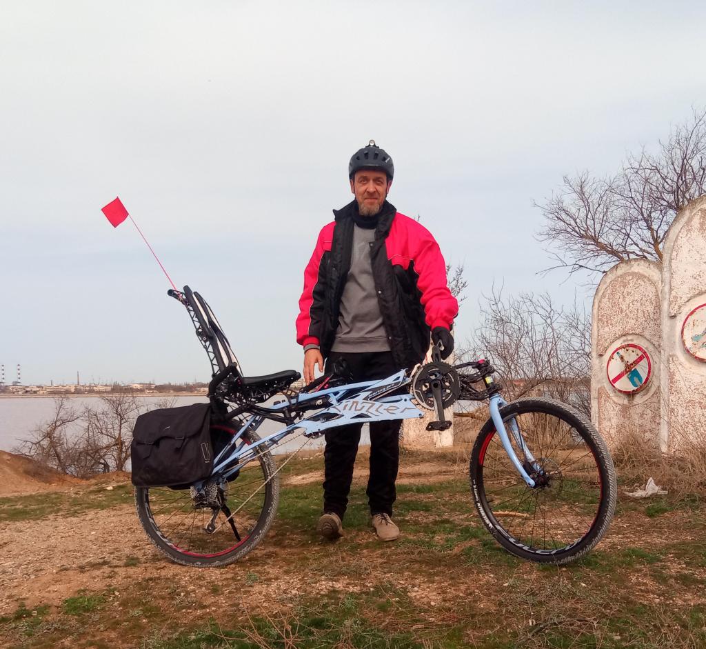

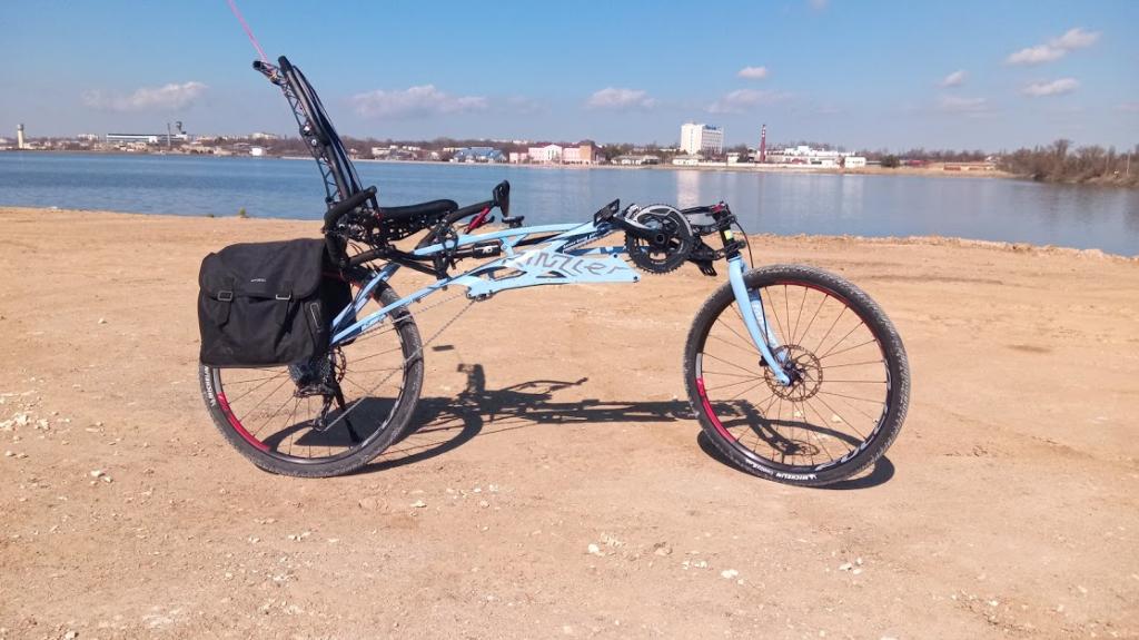

Представляю фото лигерада в марте месяце на берегу грязевого озера, город Саки Крым.

Красавцы. Оба. 8) :handgestures-thumbupleft:
Добавлено через 2 минуты 23 секунды:
P.S.: по крымскому профильку Ринцлер таскать - тройничок вперёд нужен.
Какой толк в этой сковороде спереди?

Совсем не понял Modulator, о чем речь?

Он про трансмиссию, то, что с спереди у Вас: педали Huso Fuson, звездочка SRAM Rival GXB BB 52/36 зубцов.

Привет angelkrug!
Да я рассчитал для катания такой набор. Там и третья не нужна.

Шоссейная система с минимальным соотношением 36 на 32 на туристическом лигераде для инвалида?
Я бы поспорил... Ладно бы 11-ск сковородку сзади на 46, тогда норм, но в очень крутую горку вы на нём точно не заедете.
Впрочем, на таких малых скоростях у вас могут быть проблемы держать баланс и всё равно придётся идти пешком...

Странно, заезжал в горку, медленно и верно.
Впереди: педали Huso Fuson, звездочка SRAM Rival GXB BB 52/36 зубцов, задняя кассета МТВ SRAM PG 1030 11-32 на 10 звездочек.
Переднюю включал 36 и сзади 32, хватило все.

Зависит от горки вообще-то... но если у вас предпочтение медленного каденса и хорошая форма - да, может покатить, но в крутые грунтовые торчки на гружённом лигераде - *не верю*! (с)
Хотя, учитывая развесовку Ринзлеров, да еще с грузом - наверно на горке, где понадобится 32 на 46 можно кувырнуться на спину...
