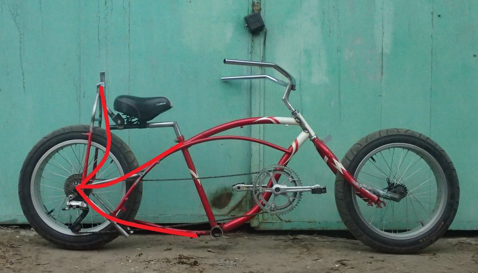

Shuriken предложение - сделать гнутые "новые" перья и подседел.
тогда конструкция будет смотреться цельно и без диссонирующих элементов.
будет очень круто.
тормоза ставь дисковые, но диски нужно максимально возможного диаметра.
это будет ваще улёт!
в идеале 220, ну на крайняк 203.
и с рисунком типа такого (загогулины) :
вся фишка этой рамы - практически отсутствие прямых. это хочется подчеркнуть, а не угробить.
 Заголовок сообщения: Re: Круизер на минималках
Номер сообщения:#56  Непрочитанное сообщениеДобавлено: Ср апр 08 2020 13:59
новые задние перья - отстой. почему они прямые, когда всё гнутое?
Не всё, ещё руль прямой. Некоторое противоречие конечно есть, у заднего колеса все линии прямые, дальше вперёд - кривые. Но с другой стороны это вопрос вкуса, и пока оценивать рановато.
Исходя из гнутой концепции я бы сделал что-то вроде этого:
Заодно и амортизация улучшится.
Хотя по-моему, если художник будет следовать советам зрителей, конечный результат не понравится вообще никому.

Номер сообщения:#57  Непрочитанное сообщениеДобавлено: Ср апр 08 2020 14:43
dim, вооооот! именно так!
(я на работе - рисовать некогда.)
ещё и подседел выгнуть, а то кочерга какая-то.)))
Номер сообщения:#58  Непрочитанное сообщениеДобавлено: Ср апр 08 2020 17:08
Смысл не в проектировании новой рамы, а нарочито показать, как условно-неизменённая стандартная рама занижена. Несколько сложная конструкция у седла нудна для того, чтобы была регулировка седла и спинки, которая будет, по наклону и расстоянию до седла.
Стойку можно зарадиусить немножко, у подседельной трубы можно заменить часть с углом на часть с радиусом, вроде у меня такая заготовка была, но она уже будет не блестящая.
И ещё у него будет багажник, запиленный из родного. Он просто штампованный.
