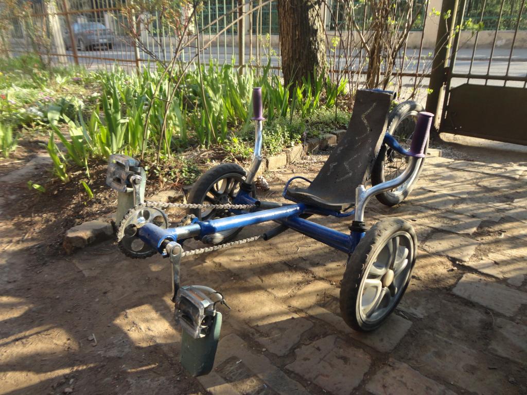

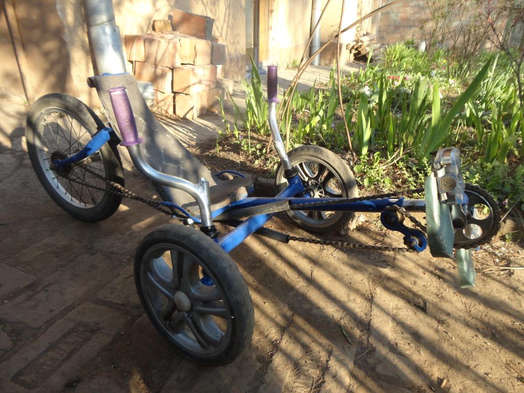

дельта-трайк "Смайлик"
трайк "Шустрый"
лигерад "БЗИК"
трайк "Черная Каракатица"
трайк "Лайлок"
трайк "Тринадцатый"
трайк "Му-Шу"
Имя: Андрей

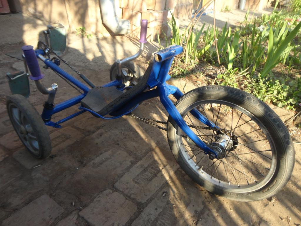

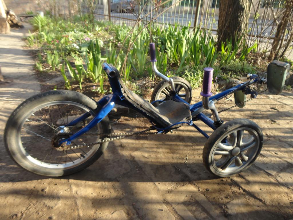

трайк, пока без названия.
колесо заднее , ведущее 16".
сингл спид, тормозная втулка типа "торпедо".
колеса передние, поворотные 10" (от коляски).
ростовка от 100 до 125 см.
колея 550 мм.
база 680 мм.
высота сидушки 200 мм.
высота каретки 300 мм.
шатуны 100 мм.
создавался для сына друга и в качестве эксперимента.

 Заголовок сообщения: Re: маленький трайк.
Номер сообщения:#2  Непрочитанное сообщениеДобавлено: Вс апр 12 2020 11:22
Уровень конструкции- без уровня.
Передние колёса без шарикоподшипников? Но есть коляски-трёхколёсные (у меня), где они есть.
Демонстрация багатства отвлекает от детской конструкции. Как она сделана?
Не описан аналог, например, подобное Ганшина.
Задняя вилка легко делается подвесной, если поперечину (трубу) опустить в место приварки и ввесити шарнир на эластомере.
Номер сообщения:#3  Непрочитанное сообщениеДобавлено: Вс апр 12 2020 12:20
Сообщения: 416
Благодарил (а): 67 раз.
Поблагодарили: 325 раз.
трайк "Шустрый"
лигерад "БЗИК"
трайк "Лайлок"
трайк "Тринадцатый"
трайк "Му-Шу"
Имя: Андрей
Владимир, с Вами очень тяжело быть вежливым.
но я попробую.
количество смысла в Вашем сообщении - без смысла.
фторопластвая втулка. ребенку хватит. а коляски у Вас, пусть у Вас и остаются.
Как она сделана?
какой из процессов изготовления Вам описать?
а почему и кому я должен описывать аналоги?
а еще легко делается:
- полно корпусной, если сделать корпус.
- полно подвесной, если сделать переднюю и заднюю подвеску.
- полно приводной, если сделать привод на передние и заднее колеса.
- бла-бла-бла-бла.....
объясните только ЗАЧЕМ???
За это сообщение автора odin поблагодарили: 3 azrael (Пн апр 13 2020 02:37), O-Witte (Вс апр 12 2020 12:48), Warlus (Ср апр 15 2020 02:21)

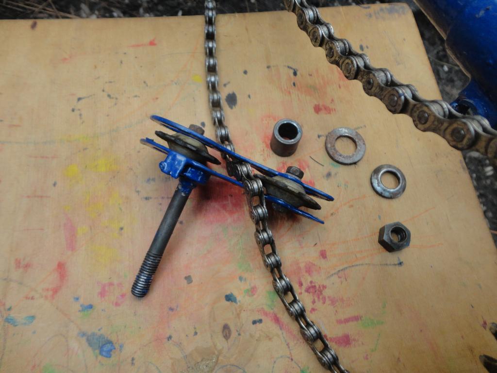

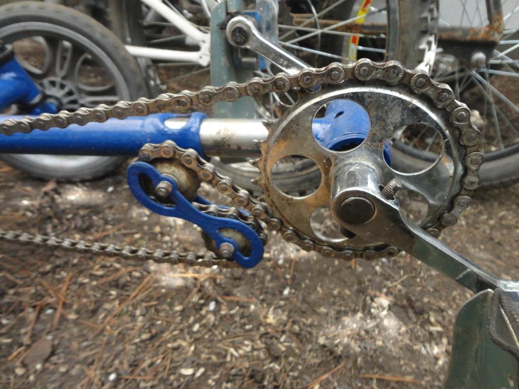

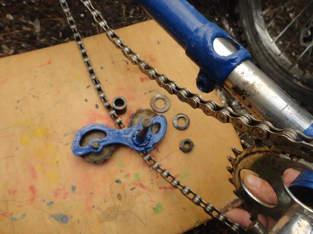

Андрей, а фоточки ролика нет?

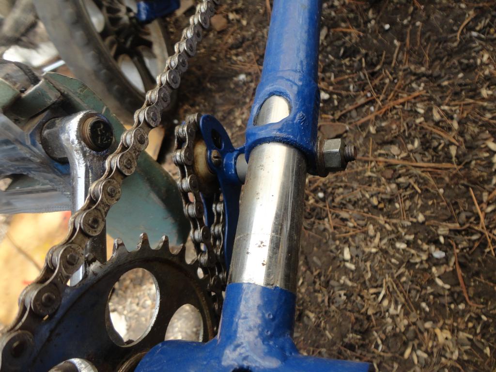

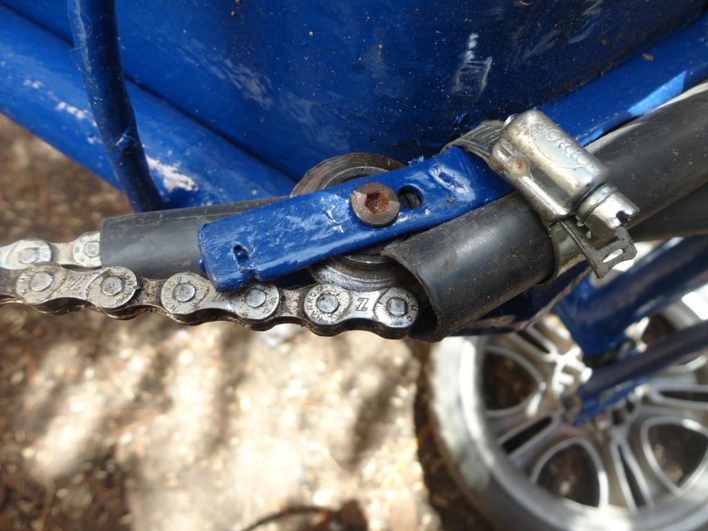

там два узла с роликами. чтоб не мучатся - выложу оба.
1. отжимной ролик. использован ролик от перекидки времен СССР, стальной, с насыпным подшипником.
2. натяжка цепи. там все несколько хитрее. использовал ролики от перекидки времен СССР с планочками. к одной планке приварен болт, зажимающий хомут фиксации выноса каретки. дистанционная трубка, шайбы, гайка.
работает так: выставляешь длину ноги, поджимаешь гайкой (но не сильно), поворачиваешь планки с роликами, натягивая цепь и фиксируешь, дожимая гайку.
odin писал(а):
пока без названия
"Карапуз" :lol:
классно, спасибо!
будет "Карапуз".
Комментарий к файлу: отжимной ролик.
Комментарий к файлу: натяжка цепи
За это сообщение автора odin поблагодарил: alex (Чт апр 16 2020 18:15)

А чем он покрашен? Как-то странно, как будто красили по облупившейся краске. Почему такая волнистость и толстый слой? Вроде бы кистью всё равно так не получится
