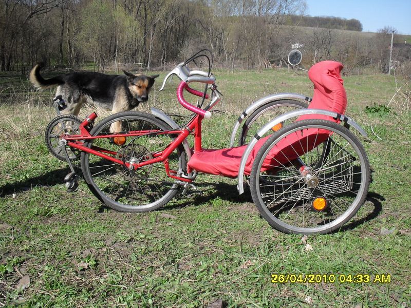

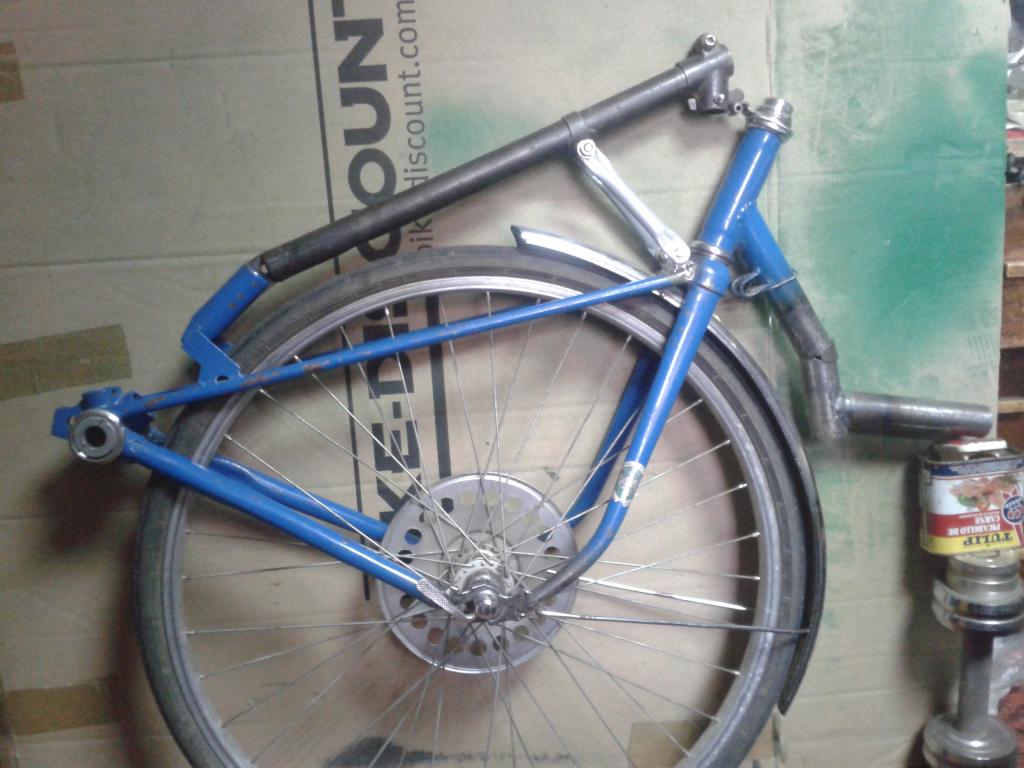

Да будет дуэль...
...нет, мирное взаимное понимание.
Вот передняя рама на 24"колёсо лигерада "Эпоха". Здесь цепная вилка укорочена.

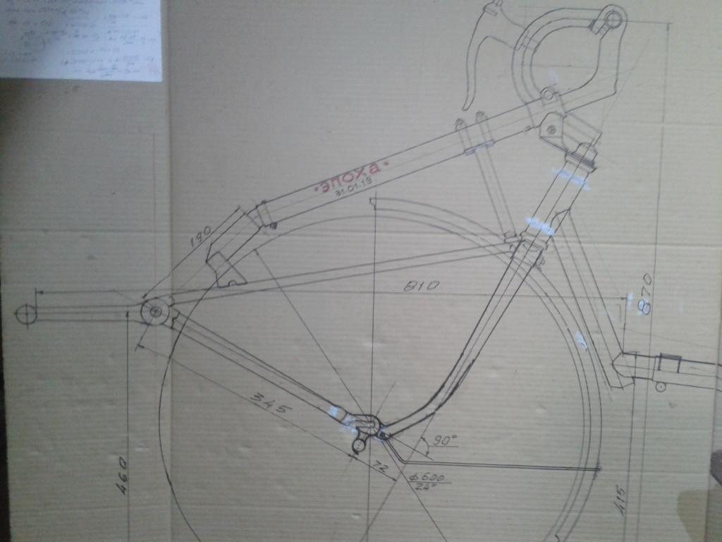

Добавлено через 12 минут 10 секунд:
А вот натура:

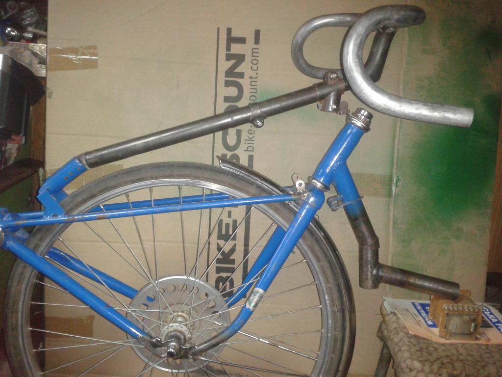

Добавлено через 21 минуту 7 секунд:

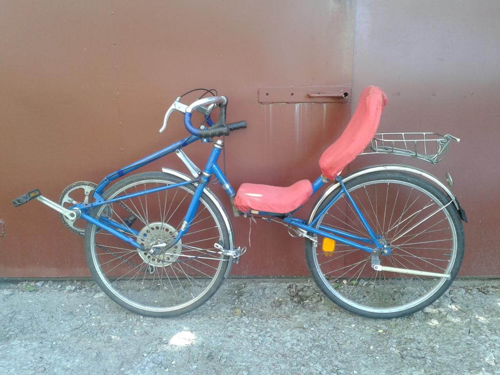

Лигерад "Эпоха" в сборе. Он с двух частей. Есть ошибка 2019-05-24 09.53.19.jpg
угла руления. При первых испытаниях передняя рама (гусак) были на прихватах, а придеформации узла был утерян нужный угол.
Добавлено через 11 минут 9 секунд:
Передняя рама под мой рост (165 см), есть проект из компонениов "Туриста" 1:1.
Прошу дубли аннулировать самостоятельно.
Добавлено через 2 минуты 53 секунды:
Справа изогнут и обварен "гусак" с не точным углом (?).
Добавлено через 3 часа 9 минут 11 секунд:
Зато красота какая, особенно последних 2 файла, где голова выступает за оптекатель.

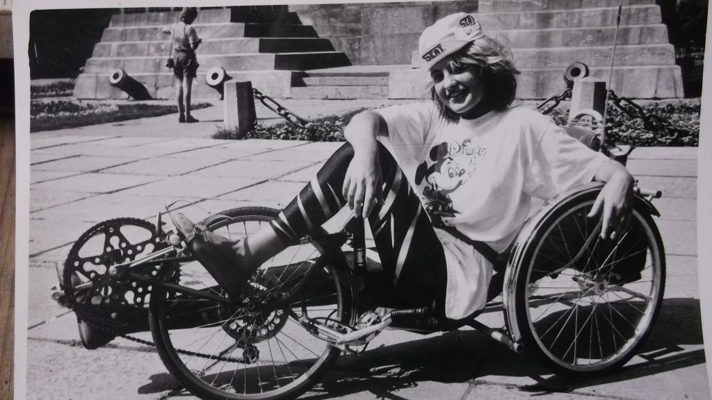

Номер сообщения:#53  Непрочитанное сообщениеДобавлено: Пт янв 08 2021 17:01
Попался в руки скоростной трайк, на котором я выиграл гонку в 25 км вдоль Волги, Москва, 1993 год (?).
Масса 15 кг, есть титан, задняя подвеска зависимая, на рычагах и буфере.
Плюсы- 110 км сын с первого раза проехал за 3.30.
Минусы- очень узко между колёс.

Добавлено через 4 минуты 4 секунды:
Колёса от "школьника" переделанные на самодельные втулки.

Сообщения: 6509
Серьезный аппарат! Верю что он весьма быстрый! ЦТ низкий, серьёзной проблемы с нестабильность на скорссти быть не должно...

Номер сообщения:#56  Непрочитанное сообщениеДобавлено: Пт янв 08 2021 22:42
К слову:
-задний мост по горизонту П-БРАЗНЫЙ с шарниром на загнутом заднем конце рамы.
-руль нижний, на перьях вилки.
-когда тянешься к рулю вниз, локти касаются щитков.
Если руль поставить сверху, как на "ЭПОХЕ", то локти поднимутся выше и "минусы" исчезнут.

Передняя звезда не так быстро изнашивается.. сколько км было пройдено? Алюминиевая видимо.
Не до этого было скорее всего, наверное другим занимался.
Алюминиевая, "съедала" при перекосах короткая база цепи. На эту можно было наложить двойняшку из титана. Но подобрали сплав В95. Сын не вернул мне веломобиль.

Задняя подвеска этого веломобиля. Есть он на кальке, изношенной, как подстилка на кульмане:
Добавлено через 8 минут 31 секунду:
- от ал. втулки колеса во внутрь системы Г-образно отходит титановый мост (видимая часть). Середина моста шарнирно закреплена на изогнутой балке рамы.

Судя по всему, показанный на фото аппарат является развитием вот этого
Приведённый мною по ходу стальной или алю, руль не аватар, а обычный баран, подвески не видно. Но компоновка та же, и колёса, вроде, такие же.
110 км за 3,5 часа - весьма достойно. А что локти в крылья задних колёс упираются - да и хрен с ними. Не пачкаются, и ладно. Только есть вопросы:
1) Как насчёт заметности на дороге? Я, было дело, прикидывал подобную компоновку, так макушка получается на высоте меньше метра - а на дороге полно слеподырых автомобилистов, которые ничего мельче КАМАЗа в упор не видят. Вот Лилиану вспомнить.
2) Как насчёт какого ни есть кузова? А то ведь в дождь на дороге будешь мокрый и грязный, как 3 свиньи. Особенно когда на дворе 0 и снега набросало.
3) Багажник бы ещё какой ни есть, чтобы можно было 10-15 кг барахлишка накидать. Или просто можно большой 3х-4хведёрный рюкзак сзади за сидение цеплять, как тамбовские камрады делают?
