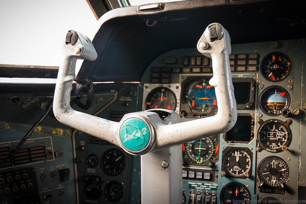

не надо два рычага! нужен руль типа молящийся хомяк на кочерге - одним рулим, ворочая кочергу наклоняем- как в самолетах. или наоборот)
Комментарий к файлу: типа такого

Нет, не выйдет. Увы, во время работы iLean как подвески на "руль" будет отдача. Если рычаги развязаны, дрыгать будет только рычаг наклона.
Если связать всё в один элемент управления неожиданная яма может привести отдаче на РУЛЁЖКУ, и привёт фуре на встречке :(. Насколько я понимаю, в том же Трипендо и иже с ними наклон и подвеска разнесены, и ухабы в руль наклона не отдают.
Я вообще думаю, может таки нафиг прямое управление (из-за отдачи и из-за того, что управлять одним рычагом должно быть неудобно), а тормоз наклона сделать электрическим и завязать его на кнопку - он жрёт ватт меньше фонарика и задействовать его надо редко, а кнопка (что очень важно) экономит место на кокпите - у меня и так должны быть две ручки тормоза, а руки у меня только две, увы :(.

ну в самолете отдача на штурвал тоже есть, это же не приводит к тому что руки дергают другой канал управления..
и прямой привод с вала подвески колесиков на руль должен ( по уму) пройти через аммо-демпфер, а не напрямую, а то получаем аналог жёсткой вилки на веле..

Конечно, у самолёта тоже есть воздушные ямы, но не думаю что даёт такой же уровень возмущений как проезд большого ухаба боковым колесом... и самолёты не должны держать равновесие и не летают плотными косяками.
Короче, надо тестировать, а не модуляторствовать, но идея связанного руля наклона поворота мне однозначно не нравится.
Идея руля "через демфер" интересная, и отчасти решается тем же торсионом - просто надо завязаться где-то в центре оси торсиона, но даст "ватность" управления. Впрочем, "ватное" управление лучше, чем нелинейно завязанное на рулёжку как на байках!
Еще вариант - мощная серва вместо рычага или тормоза. Если нужно вручную покачаться или выправитсья - врубаем серву и задаём положение реостатом. Просто едем по ухабистой дороге - отрубаем серву и она работает чисто как "демфер наклона" через трение в шестерёнках (правда, как бы не быстро сдохла от этого). У Toyota iRoad вообще ЗАДНЕЕ управление + контроль наклона электроникой, drive by wire - человек рулит, а система решает как повернуть руль и на сколько наклоняться... но у меня нет бюджета Тойоты :(
Но я хз как на это посмотрят орги бреветов, да и стоят такие (чтоб 200-500 кгсм усилия) весьма таки дофига.
