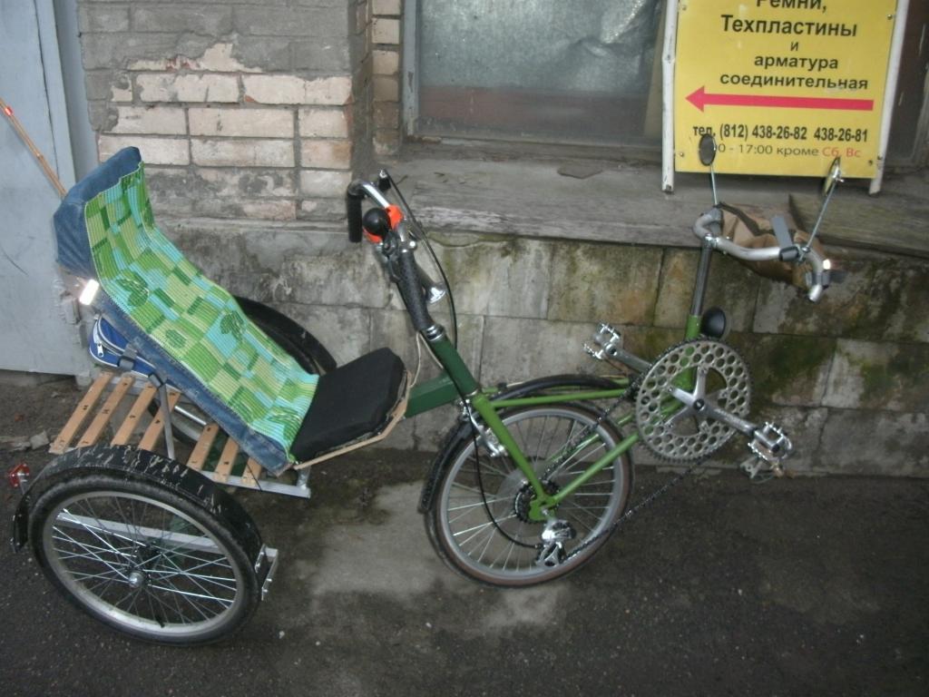

Так что собрал трайк по типу Мазурчак.
ТТХ:
Вес - 22 кг.
Длина - 1750 мм
Ширина - 710 мм
Высота (по спинке сидения) - 950 мм
База - 830 мм
Колея задних колёс - 650 мм
Высота сидения от земли - 400 мм
Высота каретки от земли - 440 мм
Угол рулевой - 60 градусов к горизонту
Трейл - 180 мм
Передняя полурама сварена из фреймсета велосипеда Турист. Задняя - из квадратной трубы 40х40х1,5 и рулевого стакана вышеупомянутого Туриста. В качестве дропаутов под задние колёса приварены верхние части советских шатунов под клин. Мягкой подвески нет. Всё покрашено порошком.
Все 3 колеса размером 40-406. Обода алю, одинарные, 36Н. Передняя втулка представляет собой алю корпус от китайской втулки под трещётку, из коей удалены родные чашки и вместо них поставлены подшипники №200. Ось с резьбой М10х1 выточена из Ст45. Задние колёса собраны на корпусах торпедовских втулок, отожжёных и проточенных под подшипники №203. Оси тж выточены из Ст45 и крепятся гайками М16.
В каретку вкручен катридж под квадрат. Система стоит трековая 5лапка, и на неё крепится алю звезда 72Т. Трещётка на 6 звёзд 24-14 (больше не влезло). Переключатель Шимано Альтус. Переключение производится фрикционной манеткой на руле. Педали - обычные топталки с туклипсами. Тормоз - V-брейк, только на переднее колесо.
Сидение из фанеры 10 мм. Наклон спинки регулируется благодаря соединению сидухи со спинкой на рояльной петле и перестановки упоров спинки по нескольким отверстиям. Сидение тж регулируется по расстоянию до каретки. На сидуху крепится подушка из пенорезины в чехле из ткани, которая идёт на сидения офисных стульев. Спинка представляет собой каркас из алю уголка 25х25, на который прикреплена болтами фанера 10 мм. На ту фанеру наклеено 2 слоя туристской пенки, на пенку надет чехол из джинсовки, а на чехол пришит коврик для ванны (поглощать влагу от мокрой спины). Сзади на подголовнике есть петля, на которую вешается задний габарит.

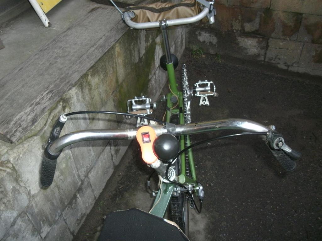

Руль и вынос стальные, от дорожного велосипеда. На руле ручка тормоза, манетка переключателя, звуковой сигнал (дудка с клизмой) и клавиша включения фары.
На передней полураме от когдатошней нижней трубы переднего треугольника оставлен отрезок ~150 мм. На нём висит фара (советская, с лампочкой - не нашёл такую нынешнюю, чтобы фара отдельно, выключатель отдельно). В тот отрезок воткнут длинный китайский говновынос с подрезанным рулём-бараном от вышеупомянутого Туриста. На том баране крепится сумарик с накидкой от дождя (он же типа бампер) и зеркала.
Переднее крыло состоит из 2х частей: спереди шоссейное крыло, сзади огрызочное горняцкое. Задние крылья исполнены из плоских пластиковых полос и крепятся на кронштейнах из алю уголка 40х40 теми же гайками, что и задние колёса. На задних крыльях висят катафоты. Между задних колёс расположен багажник, исполненный из алю уголка 25х25 и планок из фанеры 10 мм. На багажнике, под самой спинкой сидения, крепится свинцовый аккум на 6 В и 2,8 А.ч, от коего питается фара.

А куда такая сковорода на системе? Эта коляска больше 15 км/ч только с горы поедет.
Вполне себе конструкция 30-летней давности.
 Заголовок сообщения: Re: Трайк Компи
Номер сообщения:#5  Непрочитанное сообщениеДобавлено: Ср фев 26 2020 00:21
ДА-А-А. :clap:
Вот многое Шурикен потерял, когда не доехал до предпоследнего дня Тест-Тура 2010 в Белоруссию.
Там у друга В.В., харизматматичного, подтянутого мужичка 75-ти лет был практически точно такой же трайк С ОГРОМНОЙ самодельной СКОВОРОДОЙ СПЕРЕДИ.
И стиль такой-же и сама схема.
Забыл, как зовут, вроде Юрий Карев.
Так вот, он умудрился держаться со мной вровень (точнее, я его с трудом догонял) в местную 6% горку на своём обтекаемом велосипеде.
Да, с такой сковородой и подвижной кареткой.
Странный человек, со странными предпочтениями в педалировпнии. Но как минимум на коротких дистанциях силён.
Добавлено через 1 минуту 59 секунд:
Ой! :shock:
А зачем у этого трайка второй руль и так далеко? :?: :?:

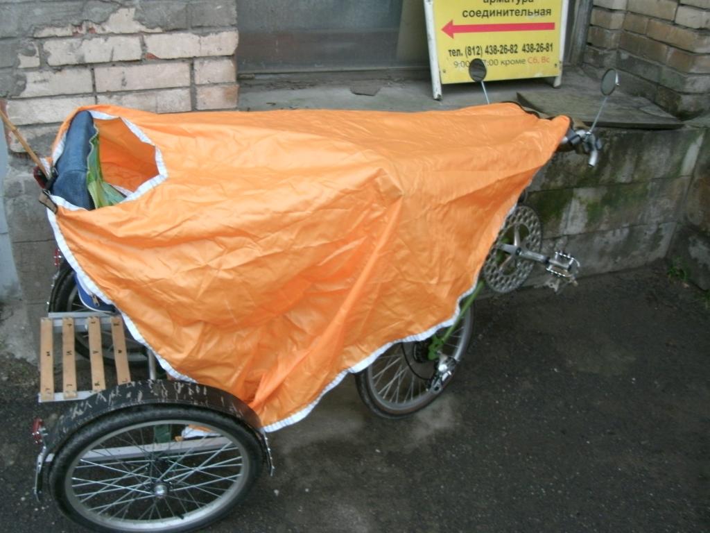

Во! Вроде ничего себе фото получились.
По эксплуатации. Короче, ещё не привык, но до ~40 км/ч аппарат разгоняется. При этом, если ломать кардан со всей дури, характерного для такой схемы "тараканьего бега" и близко нет. А вот если крутить высокий каденс - очень даже есть (из-за этого и такая ведущая звезда). Но это тоже вопрос практики.
Очень специфически управляется. В повороте на скорости непременно надо крутить, а то перевернёшься как здрасьте.
Отсутствие подвесок не мешает ни разу. По ходу сидение амортизирует. На загородной дороге крути себе и крути, сколько силёнок хватит - как на шоссейнике. Причём встречный ветер почти не чувствуется (что значит низкая посадка!). А вот в городском трафике кое-какие проблемы есть. Тащемта основной поперечный габарит позволяет маневрировать как на вертикальном велосипеде, но из-за низкой (как в спортивном авто) посадки не видно, куда маневрировать (поэтому нередко приходится стоять в пробке, как последнему лоху). В общем, аппарат для загорода, асфальтового дальнобоя.
Пока на нём активно не езжу, после каждого выезда устраняю всякие мелкие недостатки.

Ну, всё-таки 20" колесо, и может он очень сильный :)
А так да, непохоже что "накидка от дождя" работает как обтекатель, но по назначению - похоже очень даже!

Нашёлся ответ, зачем второй руль. Я что-то зашорен. :-)

Накидка от дождя - именно что накидка от дождя, а не обтекатель. Не мешает ехать, и ладно.
