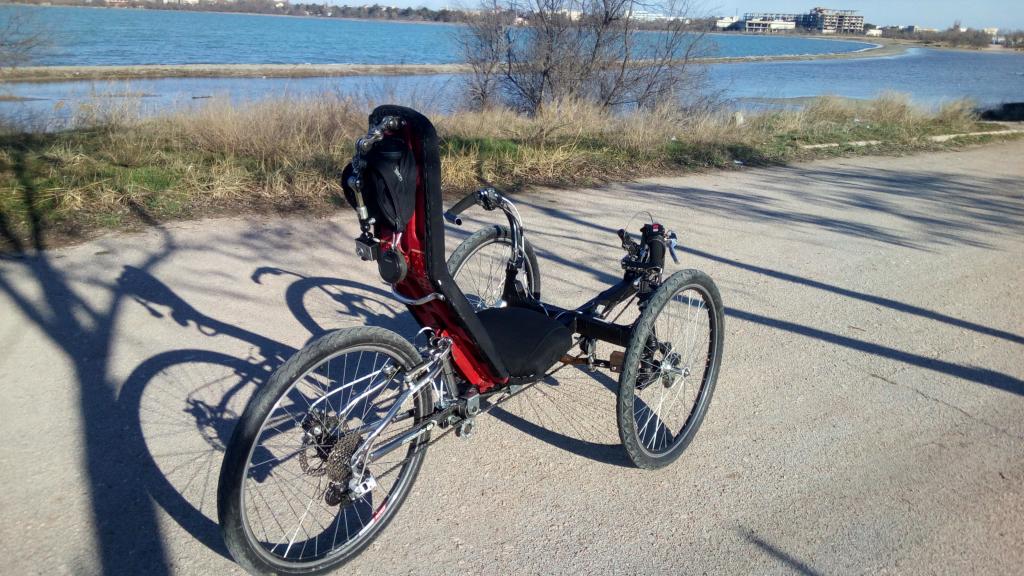

amadeus писал(а):
Если отпустить руль , то начинается мелкая вибрация
Это скорее всего "шимми". Вот статья о том, что это такое и как с ним бороться.
А зачем ссылка на зеркало википедии с кучей доп. рекламы? Месье в доле?
Добавлено через 7 минут 17 секунд:
Эффект Шимми
То же самое, но без рекламы от каких-то левых упырей. Enjoy.

Сегодня целый гонял по асфальту меняя развал-схождение :) чем ближе к идеальному углу тем круче проявляется это эффект Шимми . Люфты выбрать не вариант , так как управляемые колëса быстросъëмные и подтянуть их нельзя , а то хрен пристегнëшь . Центр массы я немного опустил и теперь моя задница вровень с осями колëс . Остаëтся одно : дать небольшой камбер на ведущие колëса и тем самым лишить их возможности дребезжать :) . Как думаете господа эксперты ;) ?
Ой. Ну если у тебя там люфт, то в этом вообще ничего неудивитвельного нет, а допольнительное трение из-за камбера играет роль демфера.
Либо ставь демфреры на руль (хотя бы резинки а-ля Флево/Сентяй, поищи по форуму), либо оставляй камбер, чё. Неконтролируемое шимми реально опасно... а ты уверен, что у тебя полюбому колёса не отваляться? :))

amadeus писал(а):
Люфт присутствует в любой механической конструкции :) не люфтит только памятник из гранита :) тем более если конструкция разборная :) . Просто в первоначальной конструкции , с камбером , такого не было . Я мог спокойно бросать руль и наваливать :) . Вот мне и стало интересно присутствует ли данная неприятность среди других конструкций с праллельной ориентацией рулевых колëс :) .
вы не единственный в мире кому нужна разборная безлюфтовая конструкция, в каждом авто таких узлов несколько. конус - дает безлюфтовое разборное соединение.
данная неприятность присутствует только у вас.
у вас есть продольный наклон шкворней?
у колес есть небольшое схождение?

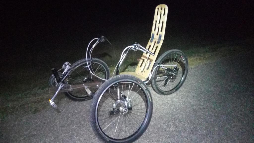

Базу урезал на 10 см , при этом опустив конструкцию на 8 см , теперь , почти в уровень с осями рулевых колëс . Изменил конструкцию рулевой штанги , теперь быстро подстраиваемой , и получил возможность изменения развал-схождения в полевых условиях :) . Ишимии уже нет , во всяком случае на скоростях до 30 км\ч . Да :) сам собой получился ограничитель руля и теперь колëса не могут стать перпендикулярно центральной оси :) . https://www.youtube.com/watch?v=F0_itPR6UBU&app=desktop
 Заголовок сообщения: Re: Трайк Трон ( ТТ-44 ) рабочее название Максоход-5
Номер сообщения:#27  Непрочитанное сообщениеДобавлено: Вт фев 19 2019 19:01
похоже с развалом перебор.

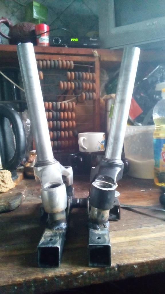

amadeus писал(а):
То старое видео в новом варианте ещë не снимал
Внесите изменение в тему о параллельности колёс, чтобы это заблуждение не повторил ещё кто-нибудь.
Ваши проблемы устраняются модернизацией и это похвально. А если поставите руль, то уже всё будет идеальным.

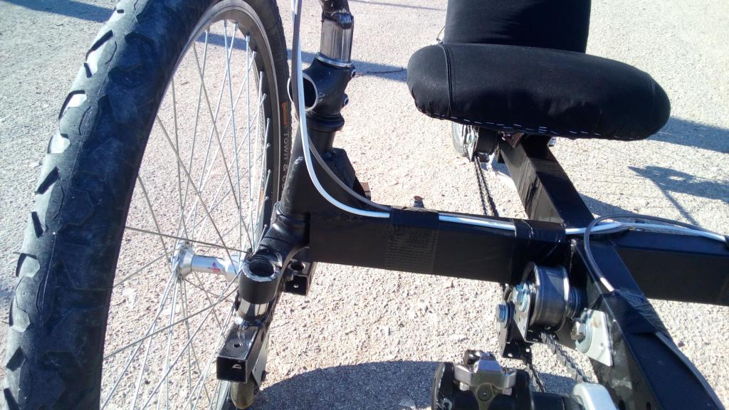

amadeus писал(а):
Поворотный механизм состоит из двух кастрированных аморт вилок в стандартных рулевых колонках .
Покажите со стороны колеса, или без колеса. Это интересно в Вашем варианте.
Добавлено через 24 минуты 26 секунд:
Разобрался, он без передних подвесок, но решение Ваше обладает новизной.

Там всë просто :) обрезал вилки и приварил гнëзда для колëс от инвалидки :) а модернизировать конструкцию можно бесконечно , еë рама самая дешëвая часть экперимента ;)

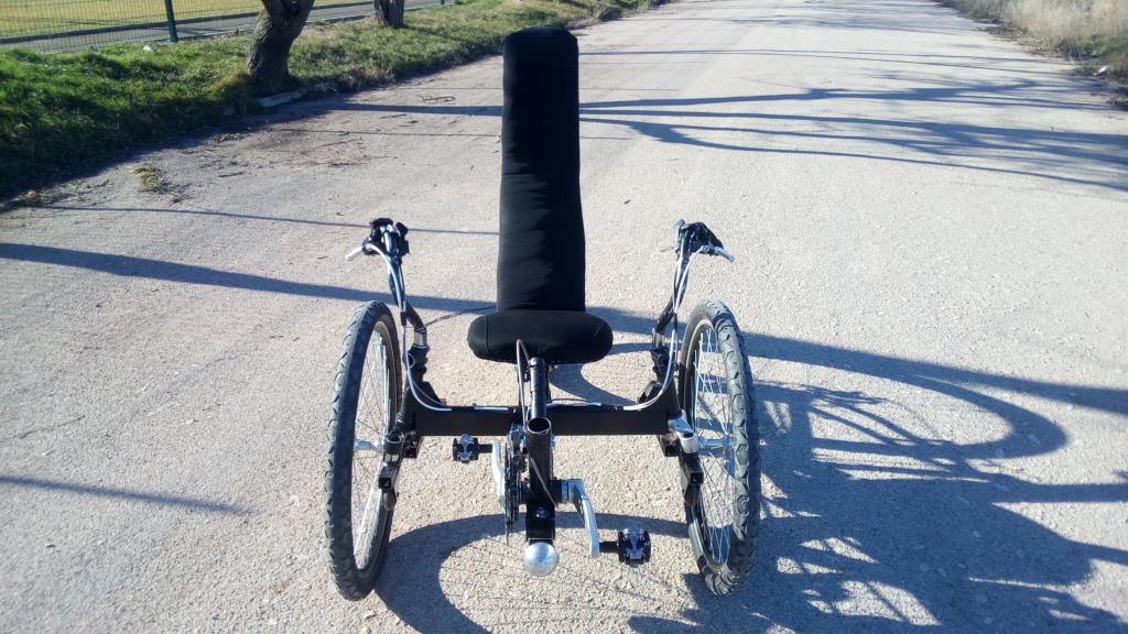

Новые параметры и новое видео с испытаний объекта :) . Скорость выше , манëвренность в норме , но и первый переворот на пересечëнке . https://www.youtube.com/watch?v=0KwR_sKmH9c

трайки однозначно не для поперечных уклонов и не для колеи и тропинок :D

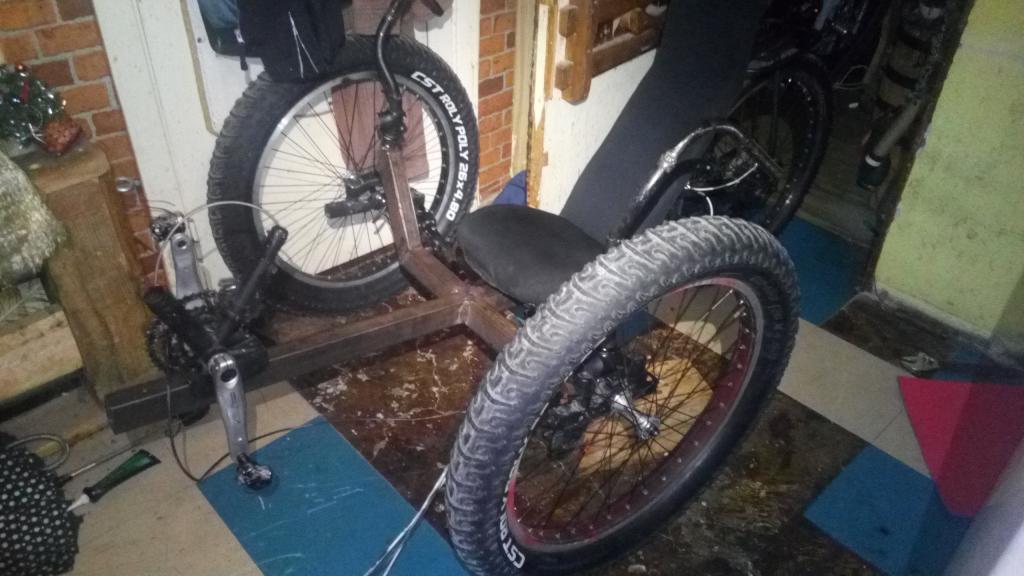

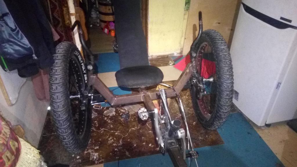

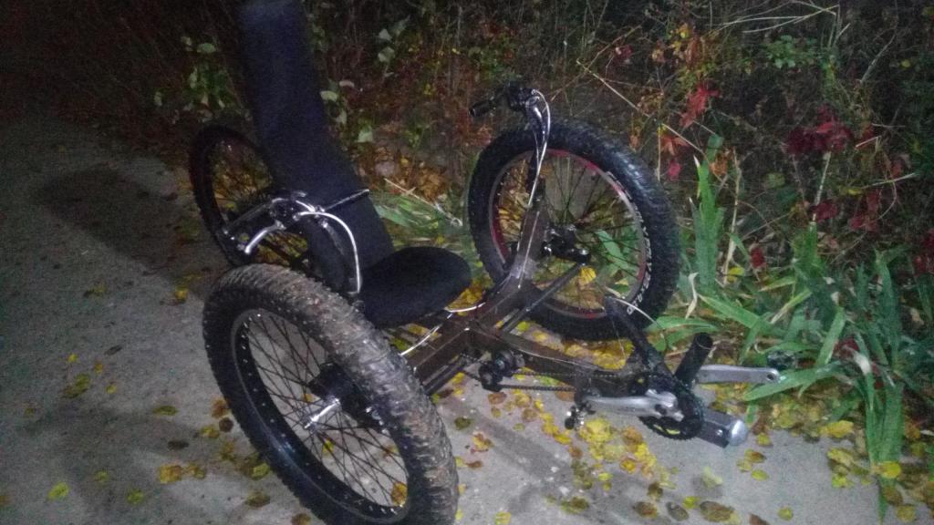

Модифицировал раму . Опустил центр массы ниже и расширил базу для использования фэт колес :) . Теперь при , крутых поворотах , протектор по ногам не скребет :) . В общем плюсы : избавился от ишимии ; мневренность просто феноменльная ; торсионная устойчивость тоже воросла . Минусы : рама стала тяжелее ; из-за низкой посадки , на пересеченке , иногда , чркаю педалями по земле и некоторые бордюры не переезжаю :) .

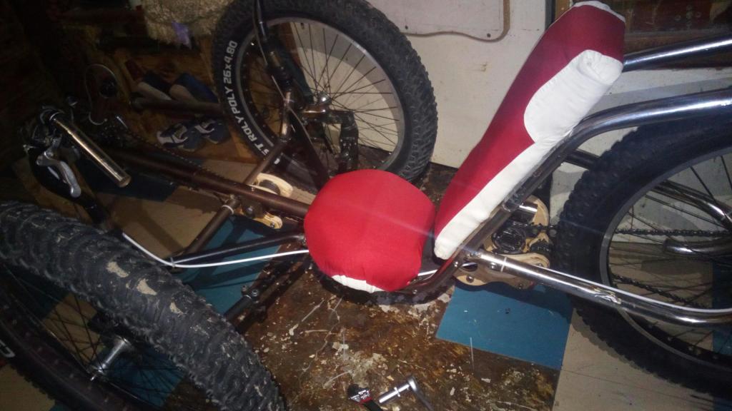

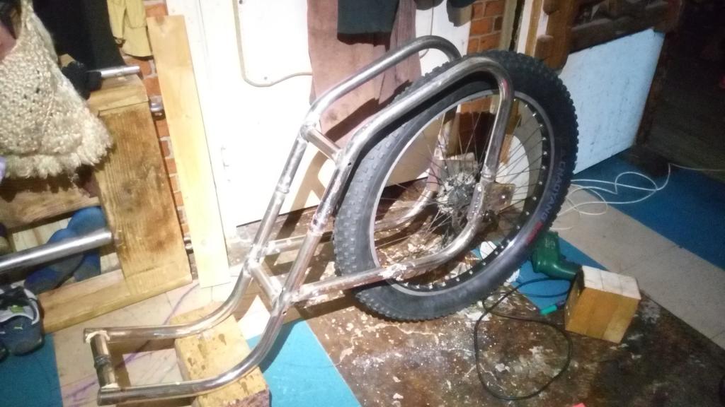

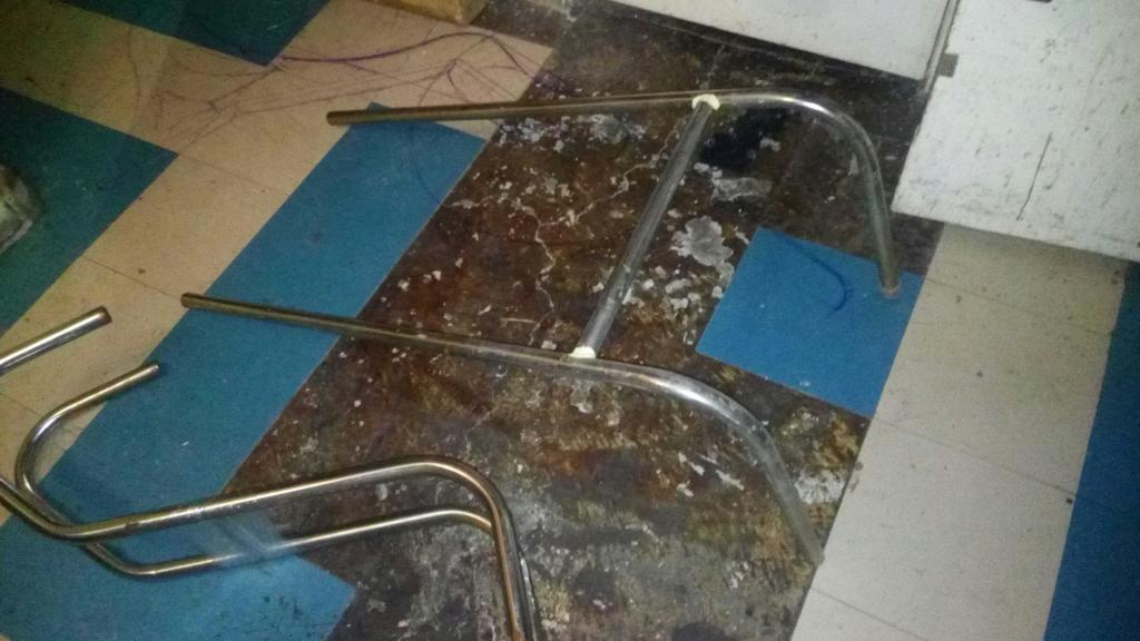

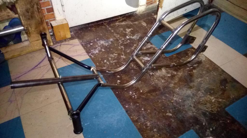

Я провел модификацию рамы на мой трайк :) в целом это совершенно другая конструкция , но детали иузлы от предыдущего агрегата :) . И вот что получилось :) . https://www.youtube.com/watch?v=ON8r6mUkGaQ
