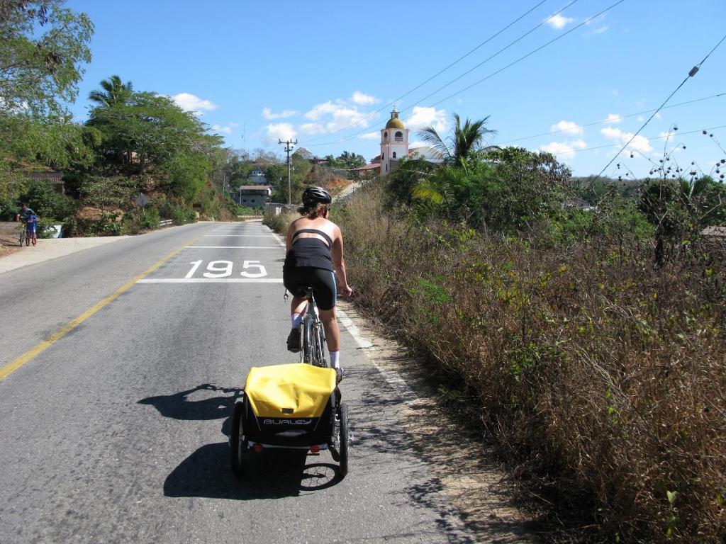

Рябята, кто експлуатирует прицепы, вопрос .
Как его правильно расположить относительно оси велосипеда ?
Как на фото, чтобы с обочины не сбросить, или по центру. За трайком понятно, там всё проще.

У меня по центру, в противном случае мешал бы потоку автомобилей. Если тесно, принял к краю дороги: правое колесо уходит за обочину, а слева от велосипеда только ширина плеч.

Как на фото, тоже приемлемо. Гарантия, что не выскочит на обочину.
Ну и колея должна быть 600...700 мм. Ограничение по ширине.
За трайком, да и за велом лучше трёхколёсный прицеп, потому что удобнее в эксплуатации: погрузка-разгрузка, а также движение его в след без колебаний. И не нагружает вел.
Возможен вариант прицепа в виде трайка типа "мазурчак".

Вообще по бую, как получится. У меня получилось, что по одной стороне прицеп чётко совпадает с рулём - это помогает в узких местах, если проехать рулём вплотную, то если прицеп пролезает в принципе - то он стопудовое не цепанёт :)
