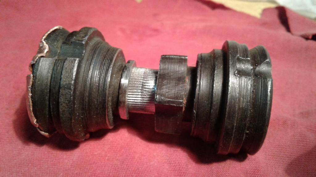

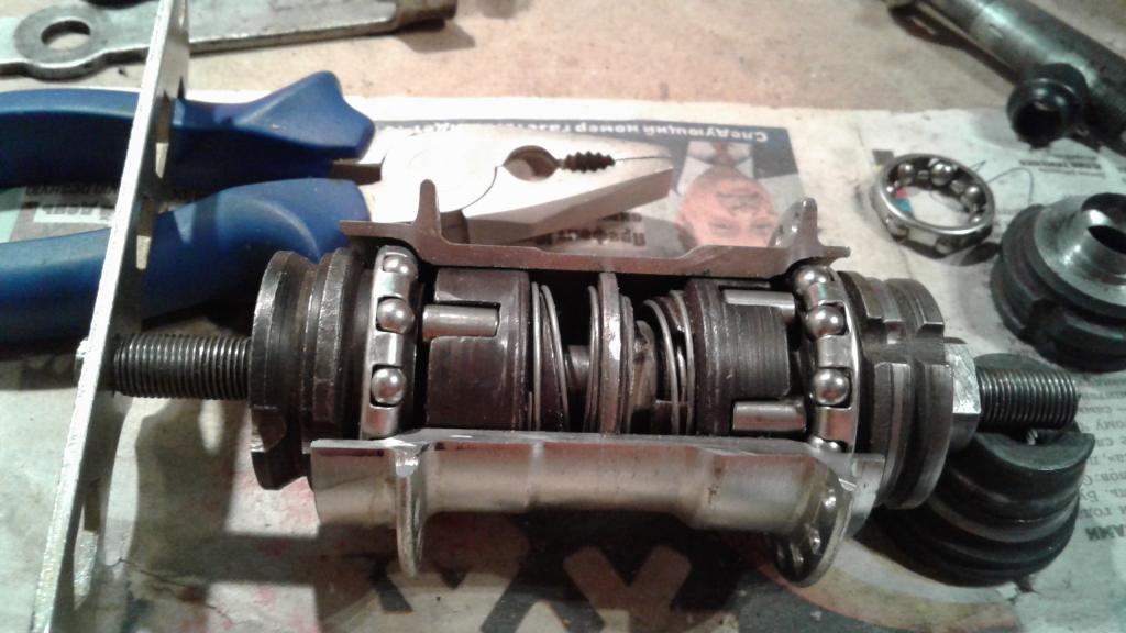

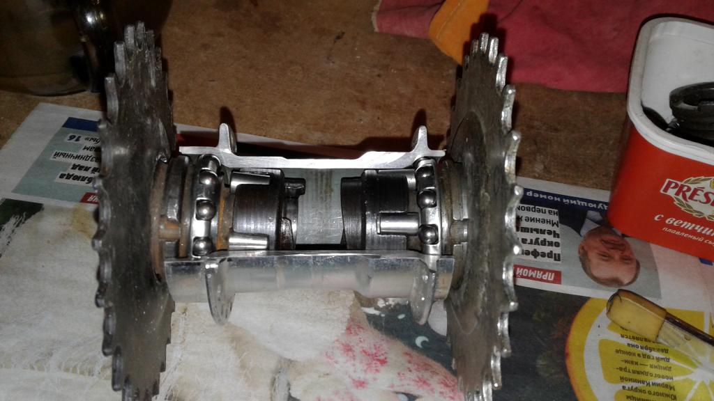

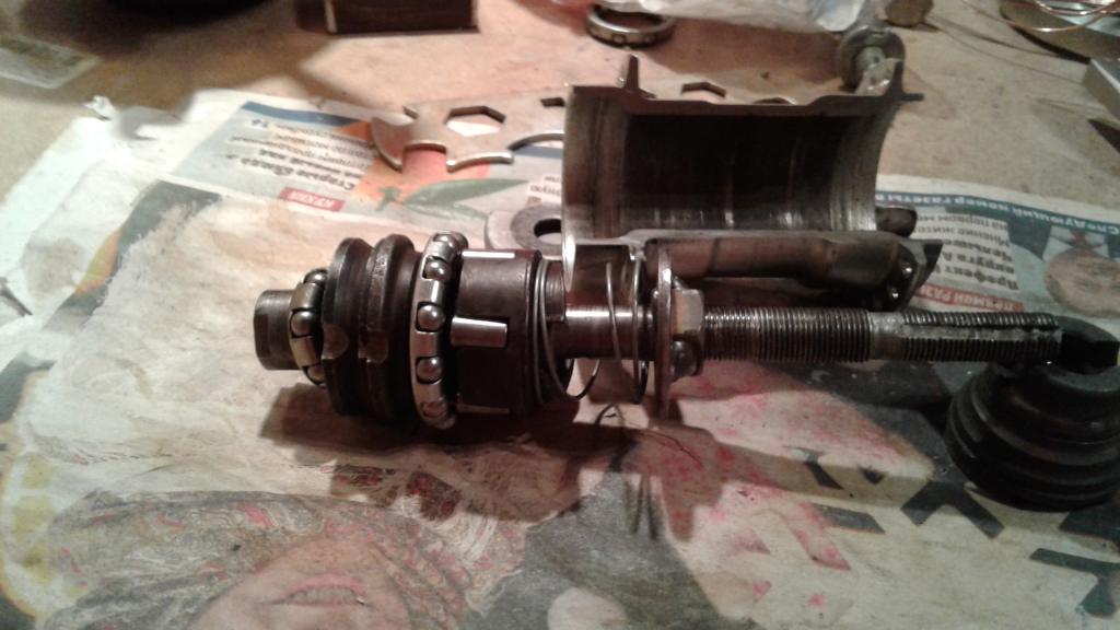

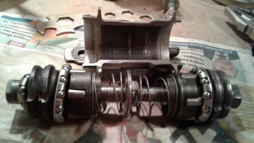

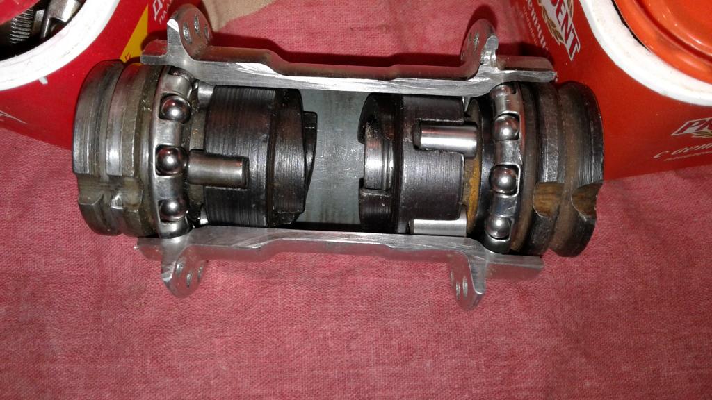

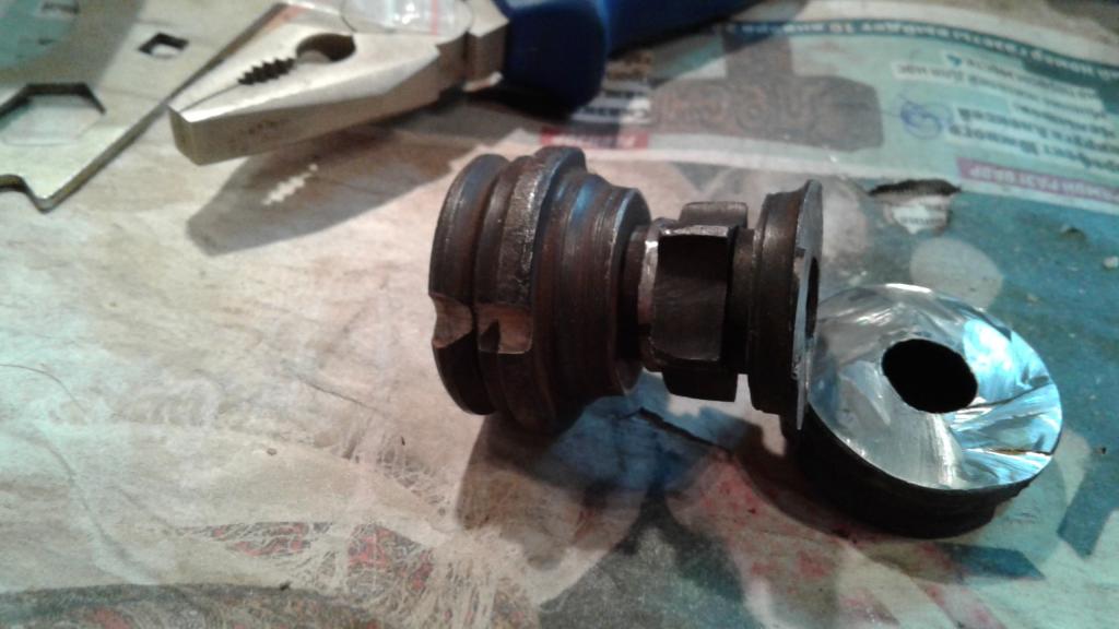

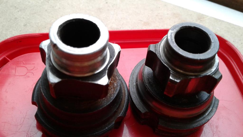

Решил продолжить тему, коллеги.
не могу справится с фото. Они не по порядку.
в Этой серии рассмотрим, заднюю велосипедную Советскую дорожную втулку,, с двумя независимыми пятериками.
Т.е звёздочку можем ставить куда угодно, или 2 сразу. справа и слева.

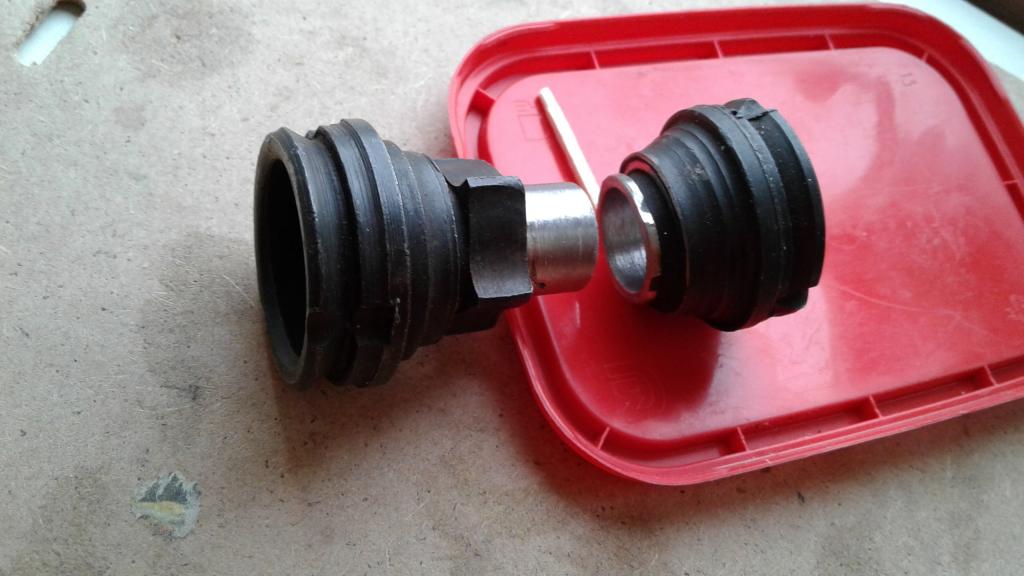

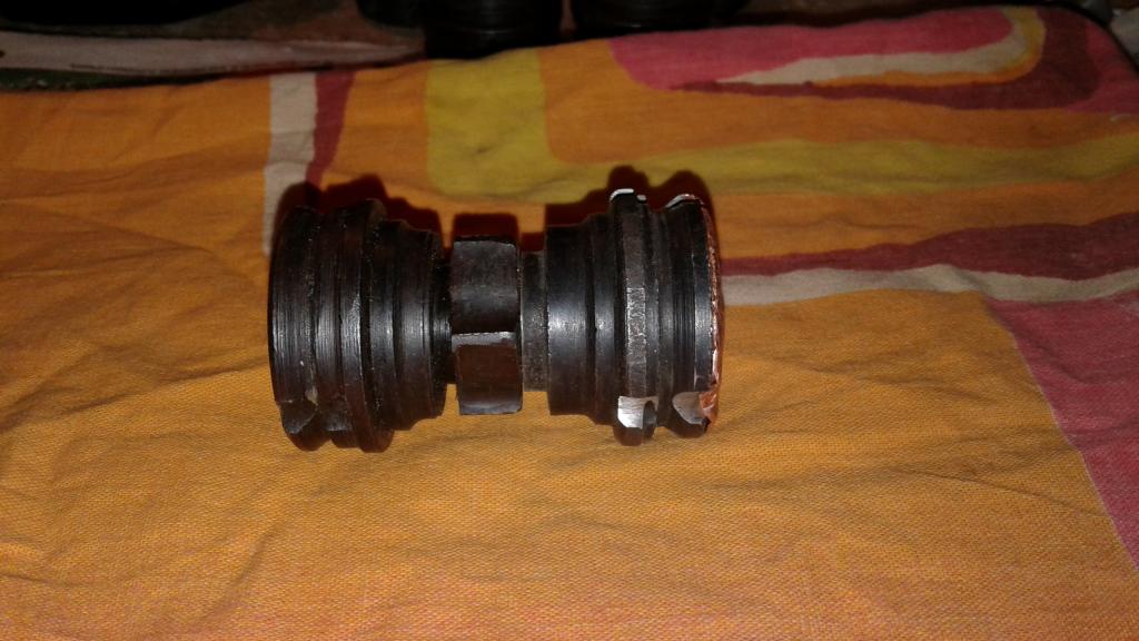

Для этого изготовлен левый пятерик, в зеркальном исполнении, относительно штатного правого.
На фото видим рога пятериков, в разные стороны. значит и работать будет левый конус в другую сторону, относительно штатного правого. На картинках, правый штатный конус -- справа, а самодельный "зеркальный" конус -- слева.
тут оба готовые к установке.

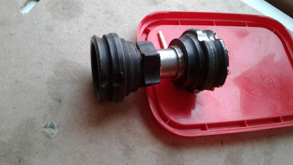

зеркальный левый конус изготовил из 2-х штатных правых.
Для этого один штатный, слегка кастририровал, и запрессовал, один в другой.

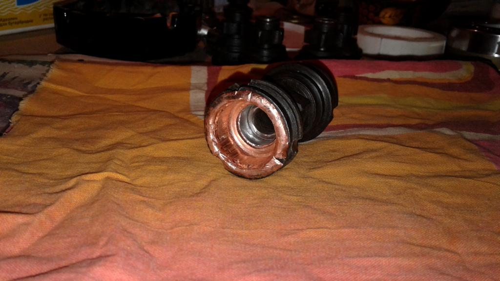

на картинках видим этапы запрессовки.
После запрессовки, изнутри обварить, для чего была изготовлена медная чашка, чтобы при сварке, не заср... внутреннюю поверхность.
получили такую деталь, и справа образаем ненужное.
Жду критиков.
Спасибо.

alexa писал(а):
изнутри обварить,
Этот момент вызывает вопросы. Вроде варить такие вещи не очень правильно, там всё-таки не Ст3, опять же термообработка у этих деталей достаточно серьёзная. Была.
Вот, кстати, что ещё мне не нравится в этих втулках. Этот самый ведущий конус содержит внутренние противоречия. Если затянуть гайки на оси так, чтобы не было люфтов, положение конуса относительно корпуса однозначно определяется шарикоподшипником, то есть конус располагается так, чтобы беговые дорожки на конусе и корпусе были концентричны. Их так шарики заставляют расположиться. А когда начинаем крутить педали, в дело вступает "пятерик" и его пять роликов, которые стараются расположить конус так, чтобы уже пятерик располагался концентрично внутренней поверхности корпуса. А судя по качеству обработки, далеко не факт, что пятерик и дорожка подшипника находятся на одной оси.
Итак, при холостом ходе положение конуса определяется шарикоподшипником, а при рабочем ходе и подшипником и пятериком, и каждый из них старается расположить конус так, как ему удобнее. Чтобы решить эту проблему, надо или изготавливать конус с микронной точностью, или делать пятерик отдельным, соединяя его с конусом например шлицами, чтобы у него была возможность независимой самоустановки.

Да. Сварка тут, это не очень хорошо. Согласен.
После сварки, сразу отправлял изделие в снег.
Чтобы теоретически уменьшить термоотпуск.
Наконец увидел идею в полном описании. Что и просил. Но конечного варианта нет.
Покажите фото левого и правого колёс на консолях со звёздами и на рычагах.
Замечу:
-загрузил себе только сборку с разрезанной втулкой, понимаю, что это для наглядности. Но такое совмещение портит идею, вводит в заблуждение.
-запрессовка пятерника- хорошая идея, но и полна искромётных феерверков и силовых приёмов.
-без подтормаживания коронок, система будет работать не стабильно. Здесь я повторяюсь.

alexa писал(а):
пока реализация только во втулке.

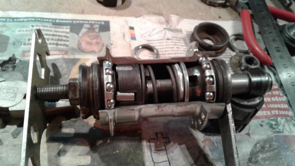

Покажите разрезанную втулку:
- с левым приводом, с подтормаживающим пружинным кольцом коронки
- тормозным конусом и
- штатной осью.
Ждём финала.

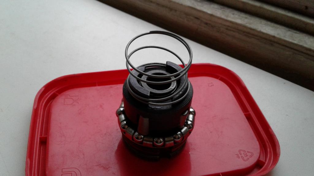

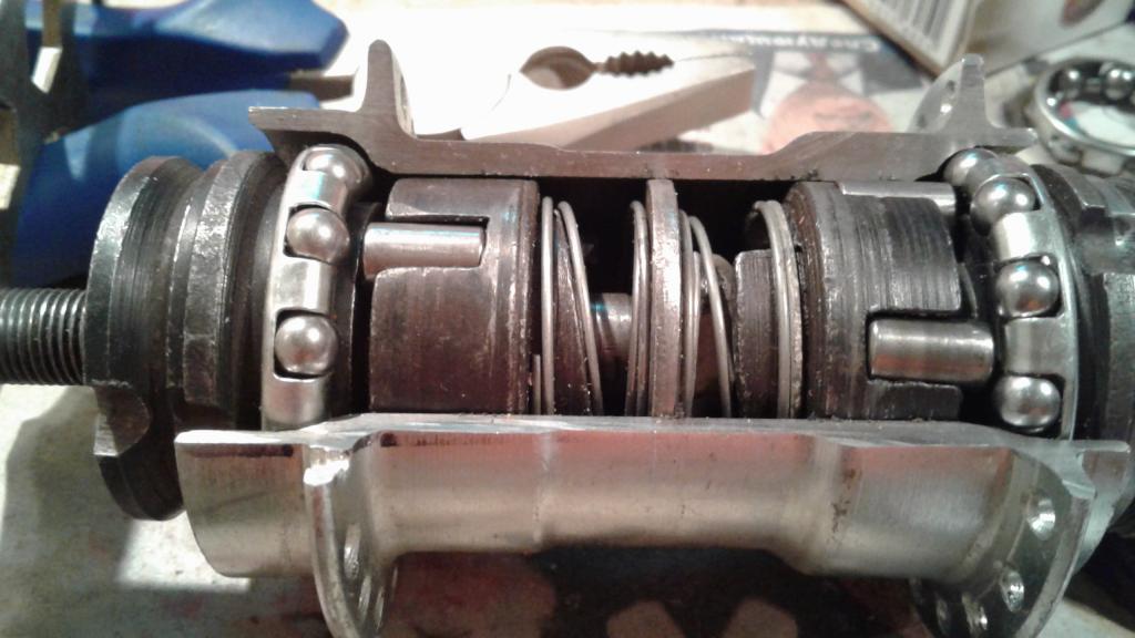

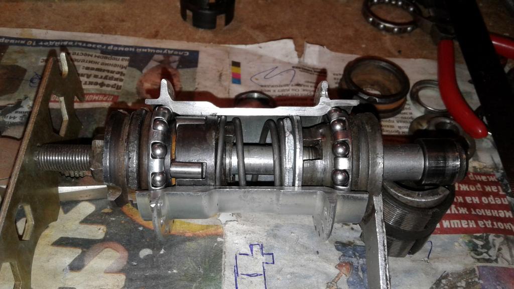

- штатной осью.
Ждём финала.
Добавлено через 7 минут 11 секунд:
Лишаемся ножного тормоза
Проработайте роллерный тормоз на правой стороне, привод троссовый. Я в помощь, если надо.

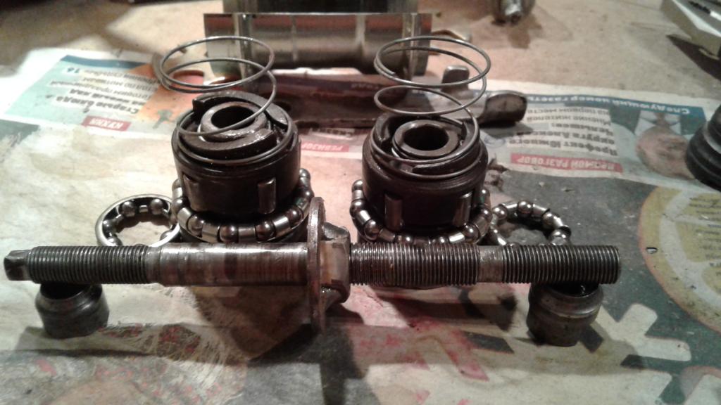

Ну до финала ещё, как до Луны раком.
Фото пожалуйста получите. несколько вариантов. Пока не остановился на конкретном.
Понятно будет после испытаний.
В идеале, пружины внутри втулки должны быть правого и левого кручения.
Буду сам потом навивать.
Добавлено через 1 минуту 43 секунды:
Ролеррный тормоз, даже и не рассматриваю.
Абсолютно точно его не будет.
Комментарий к файлу: тут водятся у нас пружинки.
 Заголовок сообщения: Re: звёздочка слева на велосипедной втулке. Лишаемся ножного тормоза.
Номер сообщения:#39  Непрочитанное сообщениеДобавлено: Ср фев 12 2020 14:58
Здорово!
Принимается с плиты нежная пружинка.
Ну, и мой вариант- проволочное кольцо с загнутым концом, надетое на корону с проточенной канавкой.

Здорово!
Ну, и мой вариант- проволочное кольцо с загнутым концом, надетое на корону с проточенной канавкой.........
картинку-бы понятную, с проточенной короной и кольцом.
