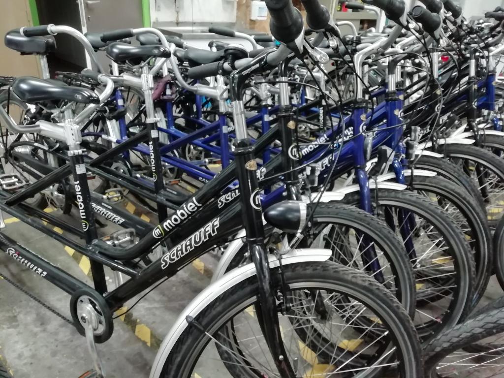

Честно не очень разбираюсь в веломобилях, но что будет если на двухместном (с двумя педалями) один человек захочет остановится а другой нет ( оба крутят педали)
 Заголовок сообщения: Re: Вопрос газ+тормоз
Номер сообщения:#2  Непрочитанное сообщениеДобавлено: Сб фев 01 2020 23:40
Сообщения: 13758
Мощность торможения превысит мощность педалирования, и второй просто педали не прокрутит. :-)

А можно поссмотреть хоть чертежи: что это будет, прокатная техника?
Номер сообщения:#5  Непрочитанное сообщениеДобавлено: Сб фев 01 2020 23:46
Что значит "оба крутят педали"? Если фиксированная передача между двумя райдерами как на тандеме, то второй будет крутить педали другого, и если первый будет упираться, то победит кто будет сильнее :).
А если первый нажмёт именно на тормоза, то мощность торможения действительно в разы превышается мощность педалирования.

Тот, который захочет остановиться, попросит об этом того, у которого тормоз.

Это если они не на перекрёстке и сбоку не приближается автомобиль(или на переезде приближается поезд). Когда разговаривать некогда, и один решил поднажать и быстренько проскочить вперёд, а другой - притормозить. Такая борьба может закончиться плохо для обоих.
Тормоз должен быть соединён со сцеплением, всё управление должно быть у одного. Демократия тут не нужна.

Сразу видно, что у всех диски. Ну и это также подтверждает эффективность дисковых тормозов, такой отзыв однозначный. А вот на вибрейках может и тот, кто крутит педали окажется сильнее, особенно на низкой передаче. Плюс он просто даже при сильном торможении может увеличить время до полной остановки, т.к. инерция добавляется ещё к силе педалирования.
Вывод - тормоза должны быть хорошие на тандеме. Привод сцепленный безопаснее тоже, чем у каждого своё колесо.

Какое сцепление? Кто там сильнее крутит? Что за бред? Обычный вибрейк непроворачиваем даже на низкой передаче. Второй пилот крутит в соответствии с дорожной ситуацией, тормоз ТОЛЬКО у первого пилота. Первый ещё и может командовать, когда подкрутить а когда нет. Например, на бордюр заскочить надо крутку синхронно делать, по команде. А в крутой подъём наоборот, рассинхрониться.

Схема синхронного привода давно "обкатана" на тандемах. "Водила" перестаёт крутить, жмёт на тормоз.
Никаких!!! Дисковых, барабанных!
Только Ви брейки.
