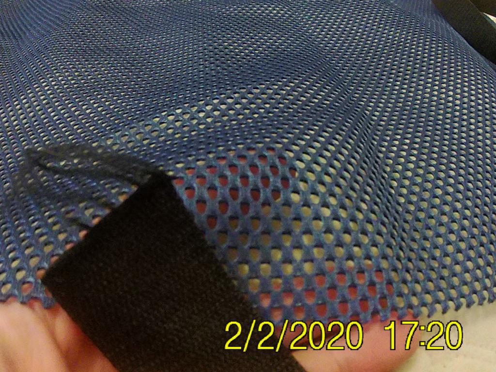

Да я уже год как купил ткань в дырочку , как на кроссовках сверху , только самую крепкую за 10 долларов метр, и ремни лежат , и трубы в гараже даже пробовал гнуть летом, короче все есть но езжу на том что есть...
Уже все лавки в округе облазил, никак не могу найти ничего подобного. Англоязычный аналог называется Phifertex, у нас, вероятно, полиэстровая сетка или что-то подобное. Где продавалась?
YouTube канал

Фредди, я покупал самую толстую антимаскитную сетку. В строительном.
Правда, ещё не пробовал.

Смотрел на неё, внешне кажется прочной, но боюсь, что она быстро порвется. На bentrideronline двое её попробовали для сиденья длиннобазника: разрушилась довольно скоро. Быть может их сетка тоньше была.
Есть большой строительный рынок, весной поеду. Может там ассортимент больше.
Сетка вот такая. Не могу найти где покупал но помню что в интернет магазине тканей, кажись в Днепре , уже больше года прошло. Называется три-Дэ сетка для рюкзаков , обуви и прочего.

Хм... похожая сетка на кроссовках у меня только так рвётся :(
Добавлено через 51 секунду:
Я бы проедложил из "подстилок" мотоциклетных делать, которые из "облегчённого вентизита" делаются. Можно в два слоя...

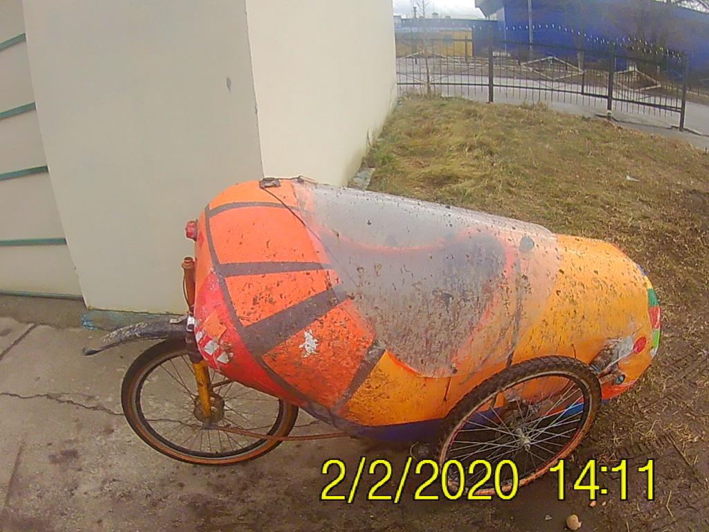

Сегодня покатал немного по лесным дорогам. Дороги раскисшие пески и глина , две колеи и рыхлая середина - как хочешь так и проезжай на трайке. Заехал на 30 км от дома - ни связи , ни людей , только покинутые воинские части и глухой лес. Заблудился , перевернулся , потом заехал в большую лужу и вода хлынула в кабину и намочила все ниже пояса. Потом песок - ехать невозможно даже с двигателем, сломал манетку заднего переключателя и ехал на самых малых звездах спереди и сзади. Начал толкать метров 200 но мерзнет задница ведь мокрый весь , садится в веломобиль на мокрое сидение то еще удовольствие! Через пару метров снова толкать. Аккумулятор почти полностью сел. Когда увидел башенный кран на ХАЭС то радости моей не было придела!
Выехал в том городе где работаю , добрался до мастерской , переоделся в сухую рабочую одежду, вымыл и починил веломобиль и поехал по асфальту домой.
Нельзя ни с чем сравнить такие приключения! Правда пишу это чистый и сытый в теплой кровати но там в лесу я думал иначе...
Добавлено через 30 секунд:
https://aliexpress.ru/item/33004610050.html
Так есть уже на два сидения - попробую раз купил , а нет то буду другое искать , но на ощупь прочная!
