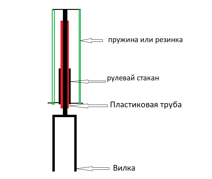

semenchuk писал(а):
Передняя подвеска супер но заднюю переделаю в корень.
Сидение будет типа гамак - надоело садится на холодную , потную подстилку , прочная сетка легче, дешевле и сохне
задняя подвеска проста и потому очень хороша. в чем с ней проблемы?
сейчас седенья опираются на трубки которые создают каркас жесткости.как без них
сейчас седения опираются на трубки которые создают каркас жесткости.как без них
Представляешь , а можно еще упростить, облегчить и при этом удешевить!
Дешевые телескопические вилки очень жесткие - работают только на загруженном трайке (он весит 32 кг поэтому его вес беру за эталон). Ну веломобиль 50 кг поэтому тоже работает, но ресурс - 3 тыс км и надо менять вкладыши. На нее не стает электромотор. Она много весит.
Я еще не пробовал , но хочу взять обычную вилку плотно надеть на трубу с резьбой разогретую пластиковую водопроводную трубу. И все это будет двигаться и вращаться в рулевом стакане. Будет и фрикционное демпфирование и стабилизация - при повороте пружины или резинки будут растягиваться и пытаться развернуть руль прямо.
Трубки для каркаса жесткости останутся - на нижнюю вставать ногами при посадке а к верхней будет крепится нижняя часть обтекателя. А сидение-гамак будет натягиваться ремнями и крепится к внешним трубам рамы. Правда регулировка будет очень сложная поэтому сидение будет настроено только под конкретного водителя.Хотя мне кажется что оно будет самонастраивающимся под любого кто сядет.
дешевые вилки вроде настраиваются на жесткость путем укорачивания эластомера или его выкидывания, ход становится больше и мягче

semenchuk писал(а):
при этом удешевить!
ну это как считать..если у тебя нет места для работы, нет сварочника,все надо резать еще , то может и дороже выйти.
но смысл задней подвески получается неизменным, только будет попытка облегчить ход задней вилки вверх-вниз?
Это затратная философия. Никаких эфектов. Все конструкции телескопических вилок, прошлый век.
Есть шарнирные вилки на эластомерах. Там нет клинения и они более эластичны.
См. мой вел "Синдром", а также модернизацию телескопа в теме лигерад "Серебрянная звезда".

semenchuk писал(а):
Да нет , работает попробуйте по этой ссылке http://hpv.com.ua/2017/09/velomobil-studentiv/
Тема, поездка Ганшина до Киева на корпусном веломобиле 29.09.19.
Наконец то настоящий веломобиль, даже не верится с первого взгляда. Моё поздравление Алексею.
Сергей, если сможете, выложите его конструктив. Особенно шасси, если оно есть. Я не смог найти.

Почти все веломобили, включая самые топовые а-ля Milan, используют эластомерные элементы подвески.
но по 1 штуке, а в вилке их 2штуки и сами эластомерные вилки имеют разное устройство, какие то регулируются, другие нет...
