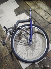

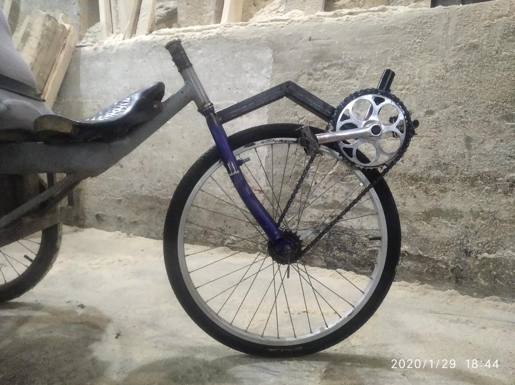

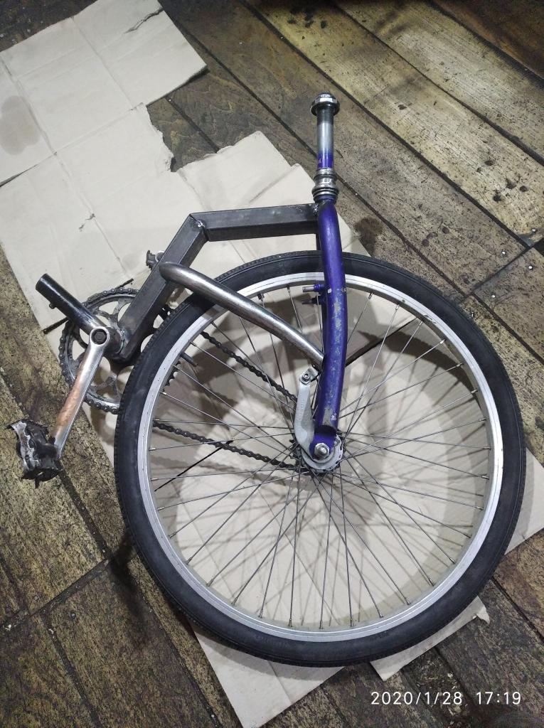

подготовка к сварочным работам. В феврале надеюсь обкатать передок.

А где передний тормоз?
 Заголовок сообщения: Re: КАДЕТ- Костяка Александра ДЕльта-Трайк.
Номер сообщения:#35  Непрочитанное сообщениеДобавлено: Ср янв 29 2020 12:27
А зачем в качестве основы использована гнутая вилка?
Номер сообщения:#36  Непрочитанное сообщениеДобавлено: Ср янв 29 2020 12:29
Может он хочет нулевой оффсет?
Номер сообщения:#37  Непрочитанное сообщениеДобавлено: Ср янв 29 2020 12:30
Человек находится в своем велосипедном развитии пока на обывательско-бытовом уровне. Поэтому там стоит торпэээдо)
По-моему там он уже отрицательный) к тому же это делается не так, а гнутая вилка уже потеряла устойчивость.
Номер сообщения:#38  Непрочитанное сообщениеДобавлено: Ср янв 29 2020 17:07
Показать нужно систему в рабочем пространстве, тогда и углы и трейл можно определить.
Гнутую вилку увидел впервые, ну даёшь?
Добавлено через 4 минуты 59 секунд:
А гнутый стержень вилки, можно выровнять, защемив стержень с опрапвкой в гратах.
Какое колесо?
Номер сообщения:#39  Непрочитанное сообщениеДобавлено: Чт янв 30 2020 00:04
Зарегистрирован: Пт ноя 10 2017 22:40
Сообщения: 34
Откуда: Украина
Поблагодарили: 8 раз.
Моя велотехника: Пока ничего достойного не построил
Колесо 24" с планетаркой на три передачи.
Добавлено через 10 минут 38 секунд:
Оффсет действительно нулевой, угол наклона рулевой 62, трейл 140-150, высота до каретки- 570мм, высота сидения- 570мм.
Номер сообщения:#40  Непрочитанное сообщениеДобавлено: Чт янв 30 2020 06:06
Имеет смысл увеличить угол между рулевой осью и силовой. То есть звездочку разместить ниже. Уменьшится влияние педалирования на вертлявость.
Да и высота сиденья высоковата. Между сиденьем и передним колесом слишком много просвета. Рулевую оптимально максимально приблизить сиденью. То есть расположение рулевой оси в районе коленей вызывает неудобства при повороте.
Сиденье высоковато относительно рулевого стакана. Потребуется длинный вынос. Руление будет несколько хлипкое.
Если передняя вилка у вас усиленная, можно сделать угол рулевой 45-50 град. Это ускорит доводку вашего аппарата, но сократит объем ваших впечатлений в отношении дальнейших доработок.
На форуме есть дельта-трайк Скорпион, там вообще угол рулевой 40 град. А заказчик трайка - человек с большим покатушечным опытом. 8)
У меня на дельта-трайке был угол рулевой 60 град. И гораздо ниже каретка. Низкая каретка есть гуд. Большой угол рулевой не есть гуд.
В общем разберетесь.
