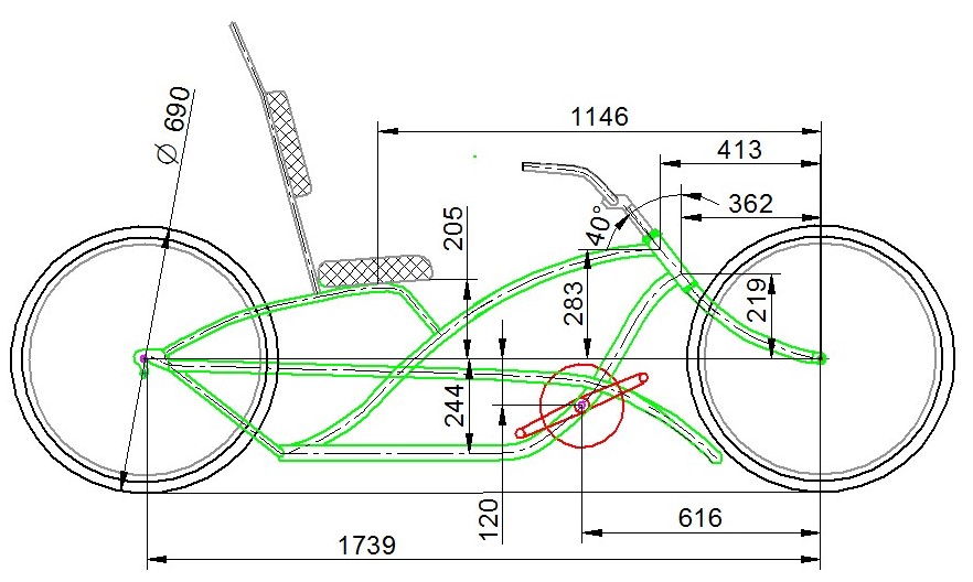

Образмеренный чертёж покажи. Размеры по ключевым точкам, как я объяснил в начале темы. Надо же сравнить насколько ты промахнулся.

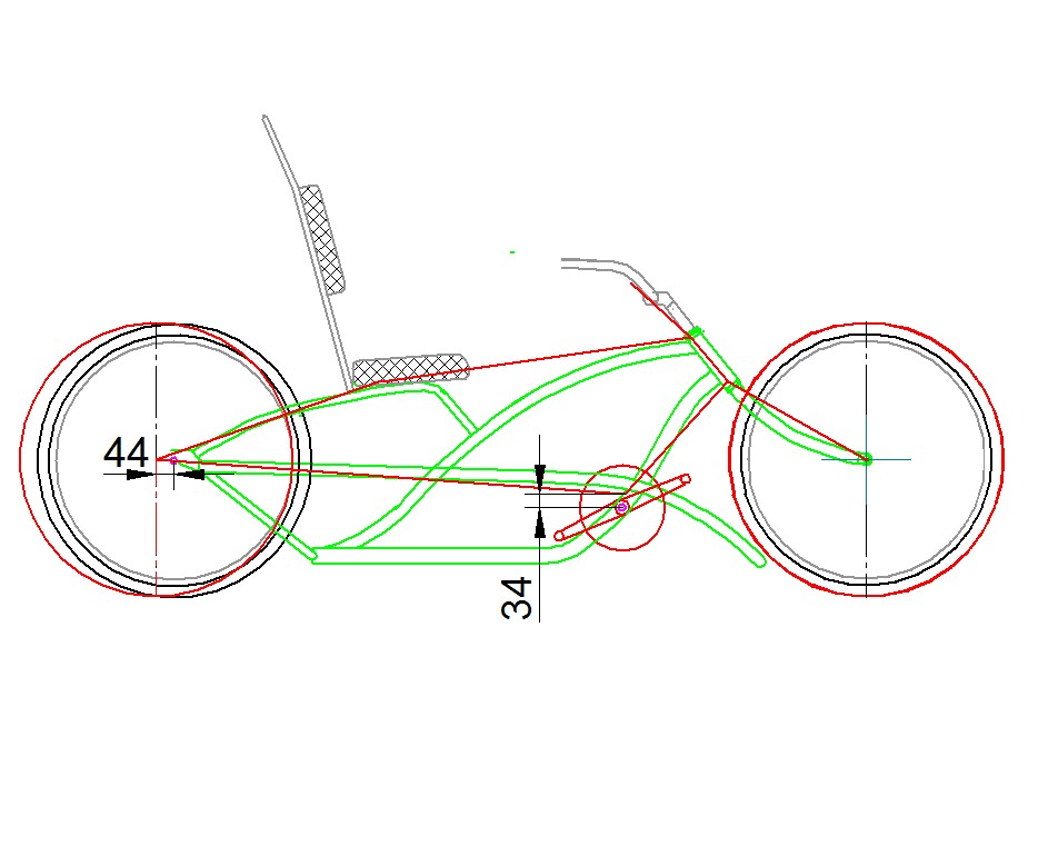

Относительно чего? У тебя есть оригинал или чертежи, а не это поганое фото? Мог бы сделать приличный снимок. Держи-красный твой рисунок.

Ты вообще не понимаешь, что от тебя требуется? Что за бред ты пишешь? Я показываю, как можно просто обмерить велосипед и сделать достаточно точный чертёж по готовому образцу. Ты возражаешь, что не нужен образец, можно и по фото. *отходы жизнедеятельности* вопрос, делай по фото. Я тебе дал фото. Ты что-то по нему нарисовал, ок, ГДЕ ПОЛУЧЕННЫЕ РАЗМЕРЫ?
Ты что, чертёж образмерить не можешь? Какого чёрта ты тогда вообще выступаешь?

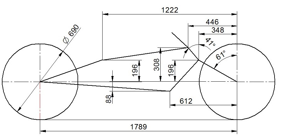

ну и? Где размеры, снятые с фото?
Размеры.

Ок, размеры есть. Теперь, за исключением того, что ты не понимаешь, какие размеры нужны для фиксации геометрии, поэтому налепил всё просто наугад, начнём сравнивать.
База - промах на -50 мм.
Провис каретки - промах на +29 мм
Высота сиденья (ключевая точка - центр замка седла) +5 мм (ого, почти в цель!)
Расстояние от каретко до передней втулки по горизонтали (зачем?) +3 мм (угадал!)
Трейл так и не появился - говорю же, ни малейшего понимания сути только картиночность.
Плеча вилки тоже нету (важнейший параметр)
Зато есть угол рулевой, и он угадан, в переводе с извращённого (от вертикали никто не меряет) - 50 градусов.
Расстояние от седла до передней втулки (опять по горизонтали зачем-то!) -82 мм.
Продолжать можно долго, однако налицо ошибки более чем на диаметр трубы. Это при том, диаметр колеса был точно известен, взят с моего эскиза. И истинные размеры тоже все на эскизе наличенствуют - мы не знаем, насколько они использовались, чтобы подогнать ответ под желаемый результат.
Итого вывод. "По живому" реально снять геометрию с погрешностью в пределах толщины стенки. По фото погрешность - диаметр трубы, и этого метода надо всячески избегать, либо иметь как можно больше истинных размеров для корректировки.
Но главное, на что стоит обратить внимание - какие точки берутся для базовых и какие расстояния снимаются. Это точно не расстояния между осевыми линиями труб, они вообще не нужны в данном случае.
Также обмер ключевых точек позволяет вычислить трейл без прикладывания воображаемой линейки к вилке. Учитывая, что перья могут иметь трудноприкладываемую форму, точность вычисленного по ключевым точкам трейла будет выше, чем определённая "прикладыванием".

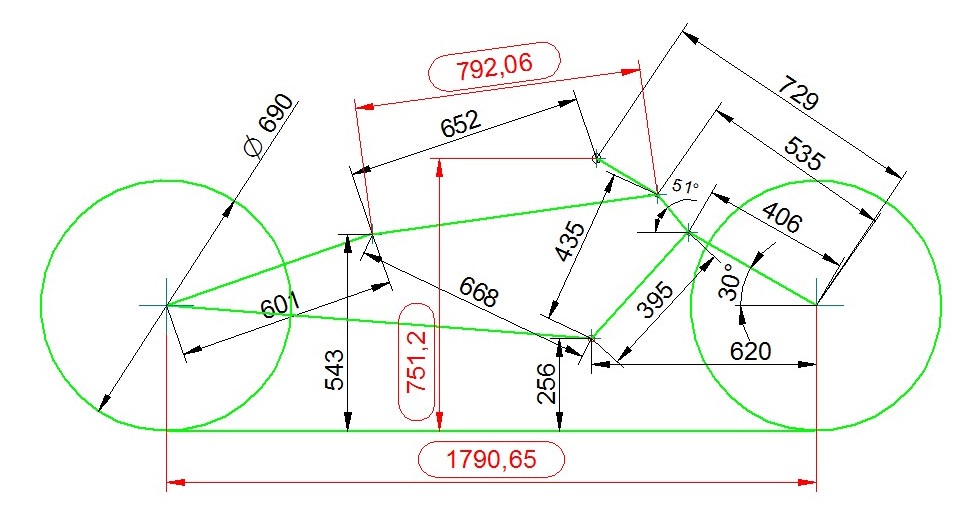

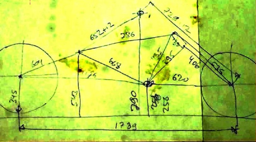

Когда нужно сделать чертёж по готовому образцу, всегда возникают проблемы в точных измерениях
Предлагаемая метода в корне неправильная. Люди кроме велосипеда изобрели систему координат (X,Y,Z) и с тех пор большинство измерений производится в этой системе. Shuriken по существу произвёл разметку в двух плоскостях. Любой разметчик скажет, что измерять нужно было от этих плоскостей, предварительно установив предмет по базовой линии параллельно плоскости, а размеры между точками получатся сами собой. Для создания чертежа не нужен компьютер, а достаточно рейсшины и угольника.
Приведя эскиз Шурикена в читаемый вид увидим, что кроме путаницы точностью здесь не пахнет. Красным обозначены размеры, не совпадающие с эскизом.

Конечно будут несовпадающие размеры, потому что обмер производится по-живому. Поэтому я и делаю много дублирующих, избыточных измерений - чтобы эти самые погрешности минимизировать.
Твой пост лишний рад подтверждает то, что ты не понимаешь сути темы, в которую включился.
