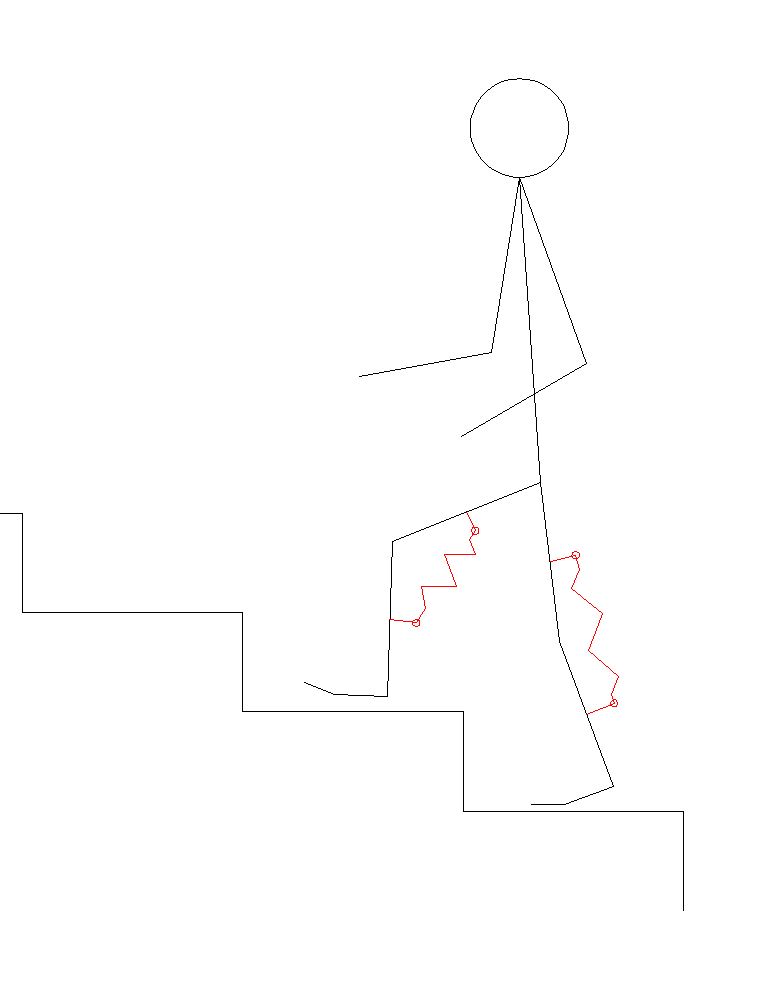

на растяжение пружин энергия не тратится?

Я на Streetstepper, когда он не ехал, их снимал, поднимая платформы дугами из хомутов. Один пень.
ЕПНИП, на стритстепере возвратные пружины стояли на педалях. Цепь-то там не надо возвращать.
А здесь цепь как раз таки тянется пружиной назад. И получается, что чем ниже положение шатуна, тем большее усилие тратится на растяжение пружины (см картинки на первой странице, там плечо некислое такое). Плюс чем больше она растянута, тем больше усилие.
Тренажер как он есть, вроде и хочешь быстрее поехать, а фиг.

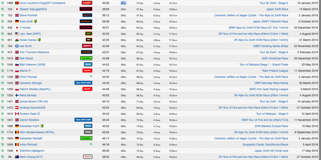

Alpe du Zwift | Climbing 1,036m Avg Grade 8.5% Distance 12.2km
Средняя скорость кибератлетов в районе 16+км.ч при напряжении ягодичных мышц в районе 300w
Когда тренажер купишь чтобы продемонстрировать безграничность в цифрах, комик? :lol:
Когда тренажер купишь чтобы продемонстрировать ........ в цифрах, комик?
Это для лёгкого жёсткого шоссера.
Ну или для японского шоссера с SDV в контактах.
Данному степперу такие режимы езды недоступны. Пока что.

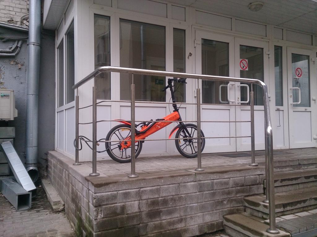

Сегодня не сдержал своё обещание, и снова приехал на нём на работу!
Если в прошлую поездку я в муках ехал 14,9 км 1 час 25 минут,
То сегодня добрался за 1:08.
С выносом из дома, большим числом остановок на светофорах и встречно-боковым и встречным ветром.
Отставание от лигерада составляет 22 минуты, но это уже по божески и простительно для велостеппера.
Руки правда всё равно утомляются, хоть и в меньшей степени. Сейчас попробую ещё немного изменить угол руля.
Вот такой вот яркий, вполне себе дерзкий и весьма безграничный красавчик! :handgestures-thumbup:
А чтобы езда на нём стала более комфортной, поеду с работы на велорынок в Сокольники: поискать широкие педали и присмотреть зимнюю резину.
Похвастаюсь перед местными.
Надеюсь самый харизматичный арендатор Александр Шабталов сегодня будет. :)

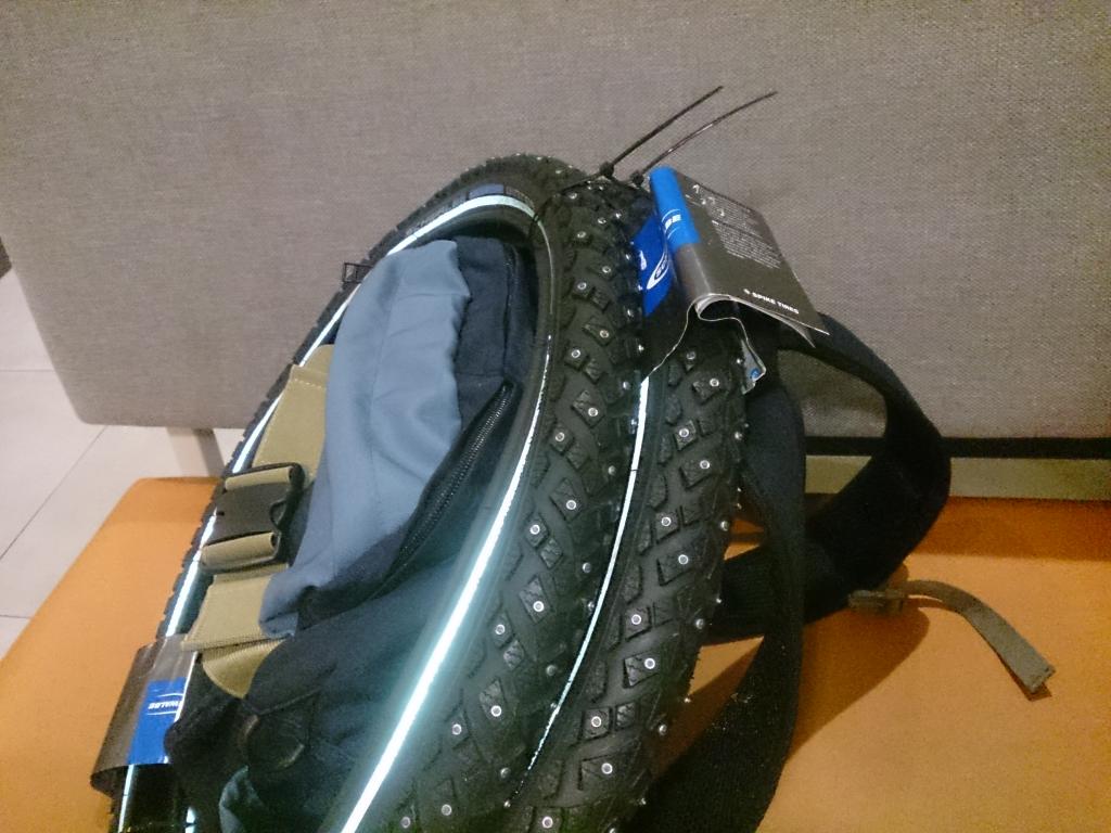

Сообщения: 13780
Приехал сегодня в Сокольники.
Обошёл все павильоны - и с грустью убедился, что лучшие педали - это те, что у меня есть сейчас.
Ну и ладно: несколько тысяч сэкономлю.
Но зато жутко разорился на другое: купил две шипованых шины Shvalbe Winter plus. Полуслик 4 ряда шипов, 20х1,6".
Обошлось в 7,6кР. Но не жалею: значит, смогу ещё вдоволь насладиться ездой на степпере в этом сезоне.

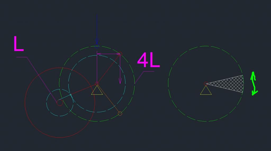

Маленькие звезды при работе дают меняющийся радиус. Из-за этого цепь движется неравномерно, то есть рывками. КПД в самом деле падает.
http://xt.ht/phpbb/viewtopic.php?f=19&t ... 0#p1705344
График скорости цепи обозначен буквой b.
