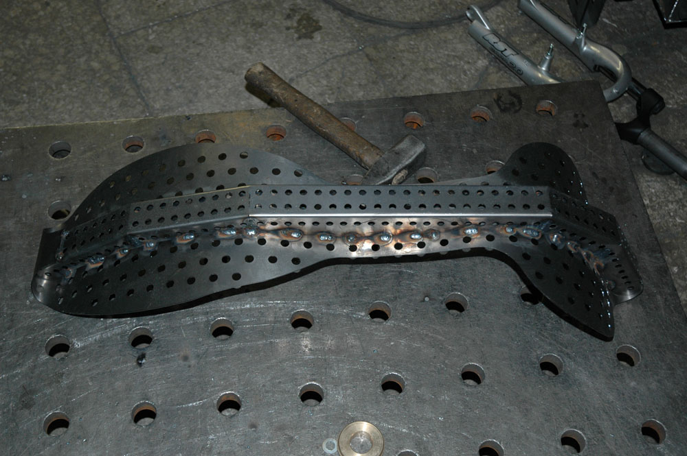

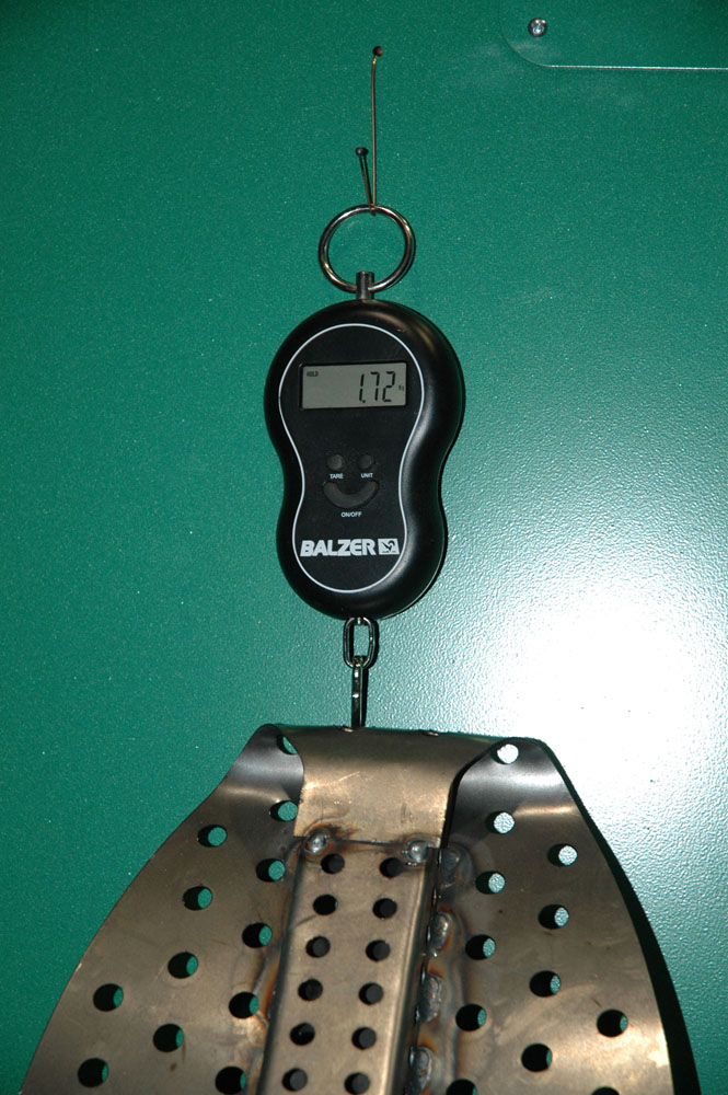

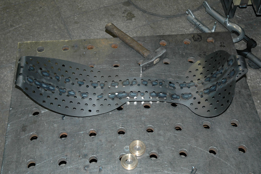

Сидение из 1мм железа
За это сообщение автора Voolodja поблагодарил: O-Witte (Вт янв 22 2013 18:30)

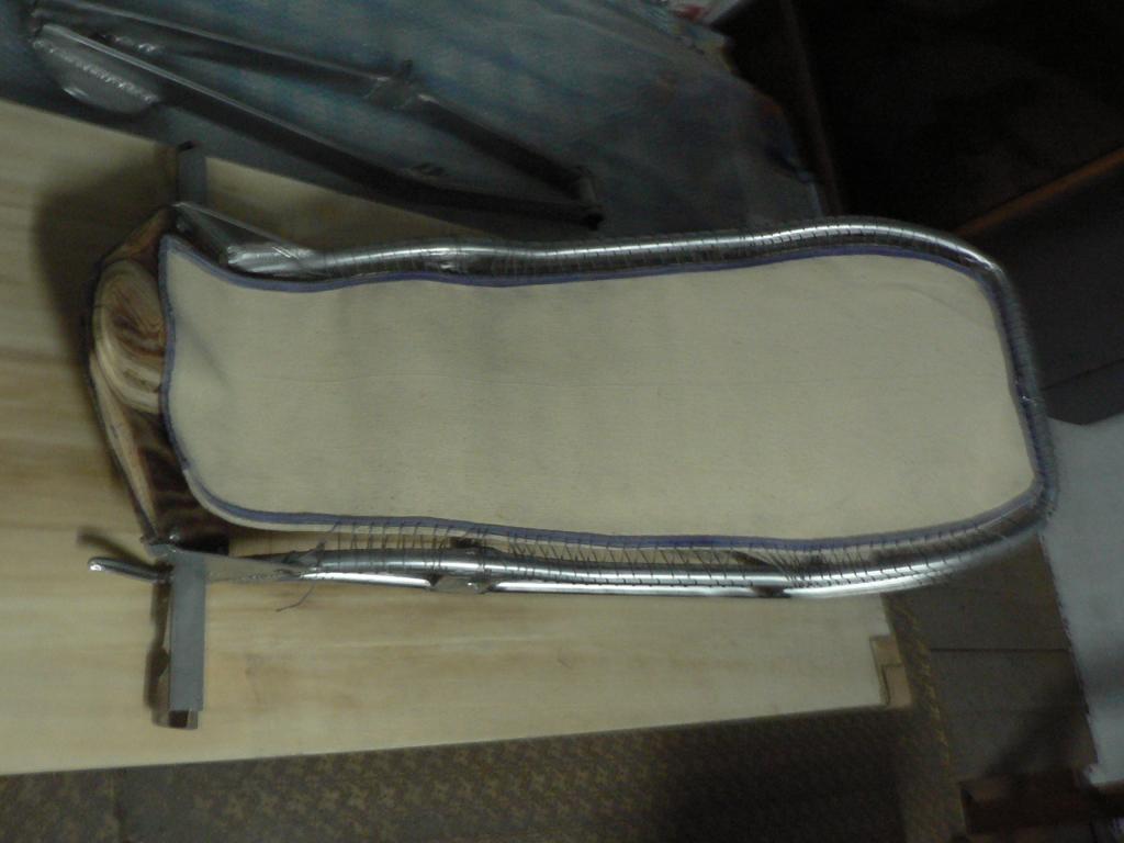

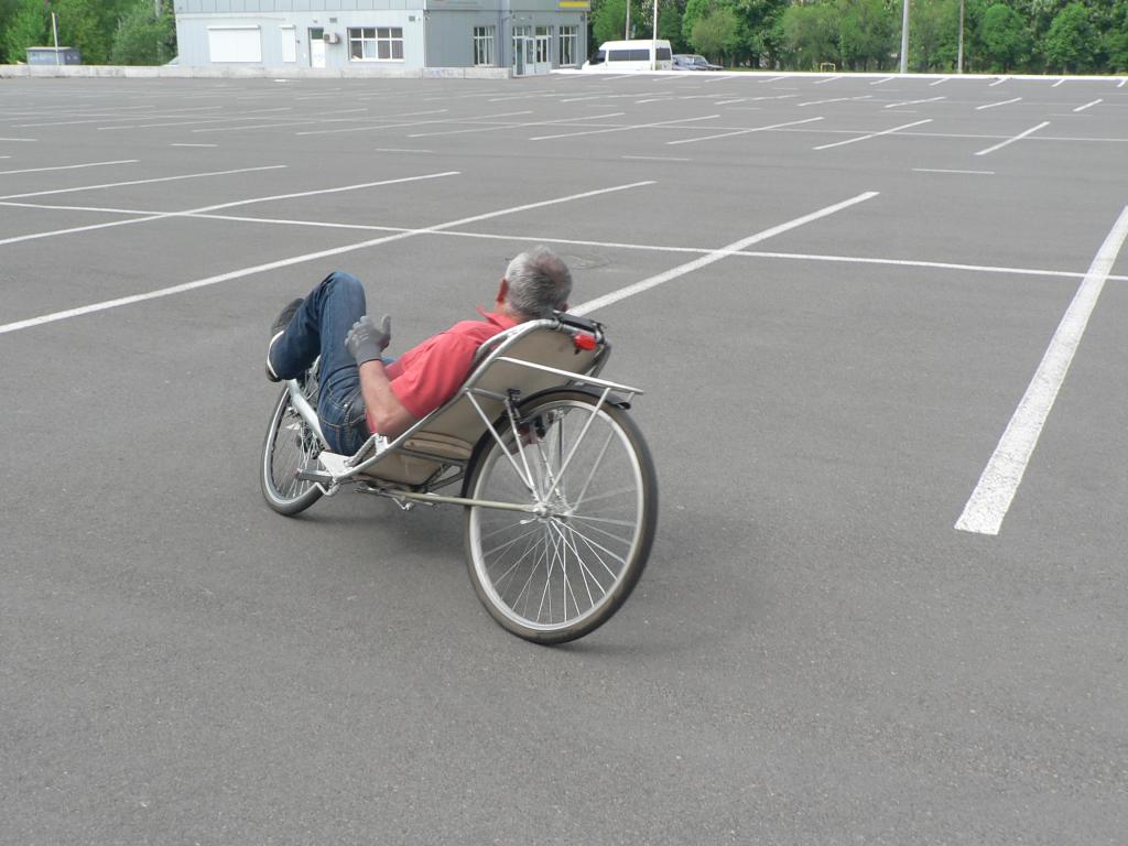

Вот тоже вариант! Никакой синтетики - х/б ткань по плотности как брезент.
Спина не потеет!!!

Voolodja, хороший вес, у ICE их карбоновое седло весит всего на треть меньше.

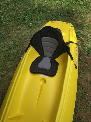

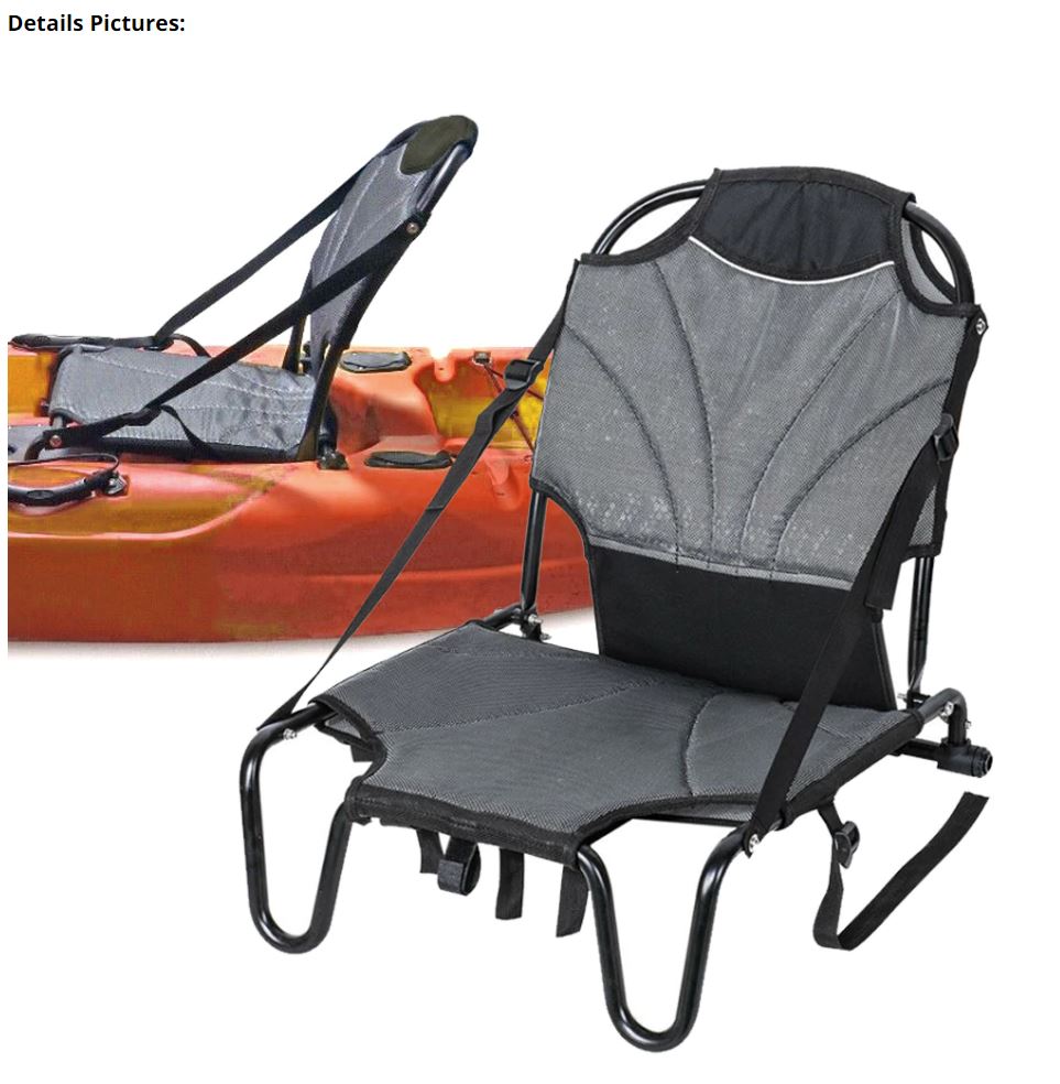

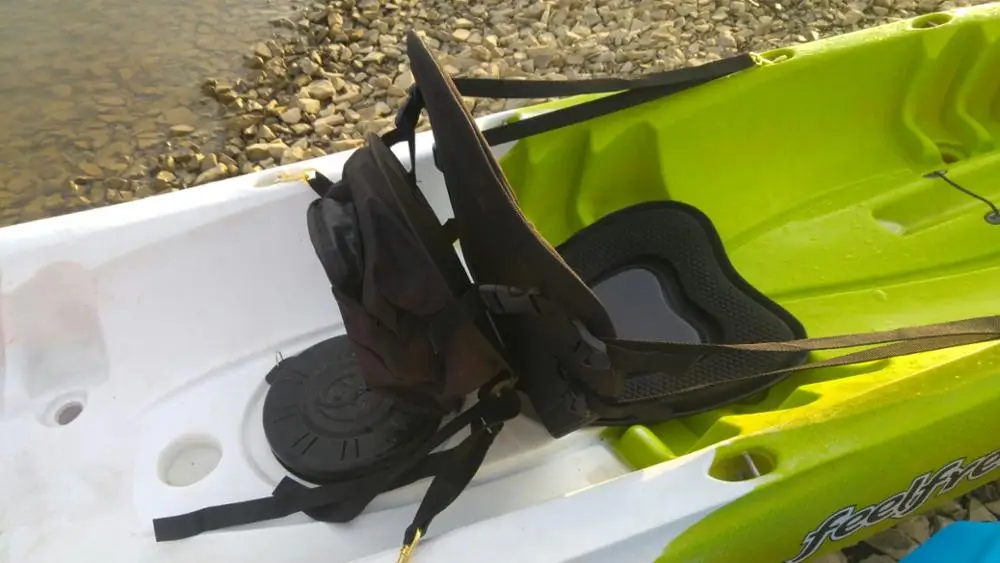

еще попалось из другой области но удержание спинки боковыми ремнями которые в повороте не дадут сползти заднице с сидушки на трайке кажется довольно интересно
гуглить как: сидение для каноэ или каяка
За это сообщение автора Voolodja поблагодарил: Balor (Ср окт 09 2019 12:57)
 Заголовок сообщения: Re: Сиденье - обзор вариантов как сделать
Номер сообщения:#47  Непрочитанное сообщениеДобавлено: Ср окт 09 2019 13:01
Сообщения: 6506
А ведь реально интересно! Можно очень чётко регулировать наклон спинки и легко откинуть её вперд/назад если что. Правда, не для больших углов "лежания" - огромный эффективный рычаг на растяжение ремней получается.

О, нашёл второе на али, относительные копейки стоит:
https://s.click.aliexpress.com/e/O0eGH0A
Не очень лёгкое, правда, и вентиляция под вопросом...
Есс-но требует пространственной рамы, но для трайка или веломобиля норм (на крестовину можно "закарабиниться" я думаю).
Правда, возникает вопрос: а реально использовать именно натяжение ремней для силовой работы с упором в спинку? На каяках вроде упор в ноги, а не в кресло? (Чукчи не гребец)
Под очень большим, жирным вопросом.
Бррр. :x
Тут даже под простым верхним рулём ездить жутко, поскольку осознаёшь, что случись чего - из под него не выпутаешься. А если не откидной или неграмотный, так вообще тебе выбьет зубы, выколет глаза, сломает рёбра (нет, про яйца шутить не стоит, это маловероятно).
А тут предлагается вообще пристегнуть себя к креслу. Ужас!
Ну и да: не привстанешь, чтобы хоть как-то провентилировать спину, или сбалансиповать телом, а также включить дополнительные группы мышц при спринте.
:facepalm: :facepalm: :facepalm:
Не СЕБЯ, а кресло к раме!
И всё, что ты описал, прекрасно делается и с таким креслом.

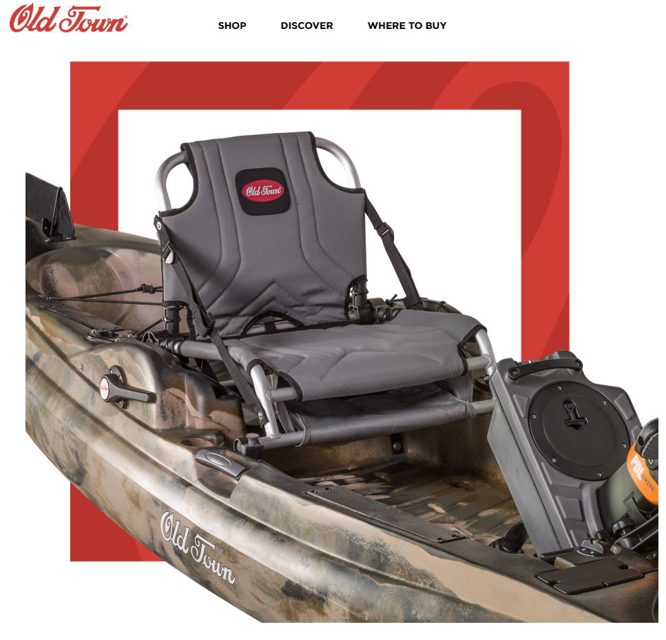

Balor Это ж только коврик, без каркаса.

Так ему и не нужен "каркас" (кроме нижней плоской поверхности) - при упоре в спинку на растяжение работют ремни, а они должны выдерживать колоссальное натяжение.
Добавлено через 42 минуты 17 секунд:
Еще фото для наглядности:

И за что ты их будешь натягивать?

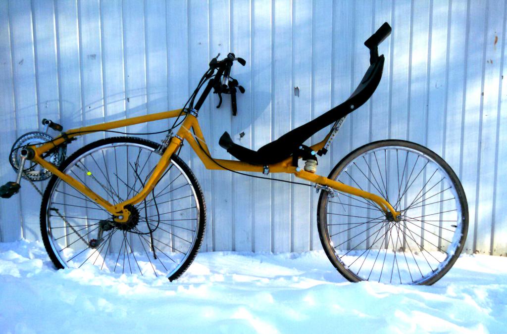

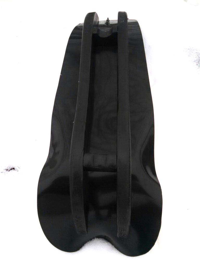

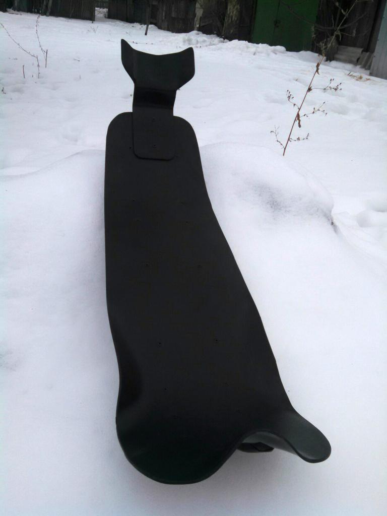

Еще есть вариант : 2 ребра жесткости выпилить лобзиком из фанеры, соединить их в двух местах брусочками, прикрутить листок абс пластика 4 мм, феном довести до совершенства.
Велотехника это то, на чем должен был остановиться технический прогресс человечества
За это сообщение автора bh_yuriy поблагодарил: Balor (Вт окт 15 2019 23:47)
На трайке - за крепления на крестовине. А так у же меня таки планируется веломобиль и подобное решение (не обязательно именно в "таком" виде как это кресло с али) может быть весьма интересным, по моему - вопрос именно в лёгкости складывания туда-сюда и жёсткости упора в спинку при очень лёгкой конструкции, обеспечивающей этот вес.
Весьма неплохо! Это откуда?
Сам придумал, эксплуатирую 3 года. Украина.

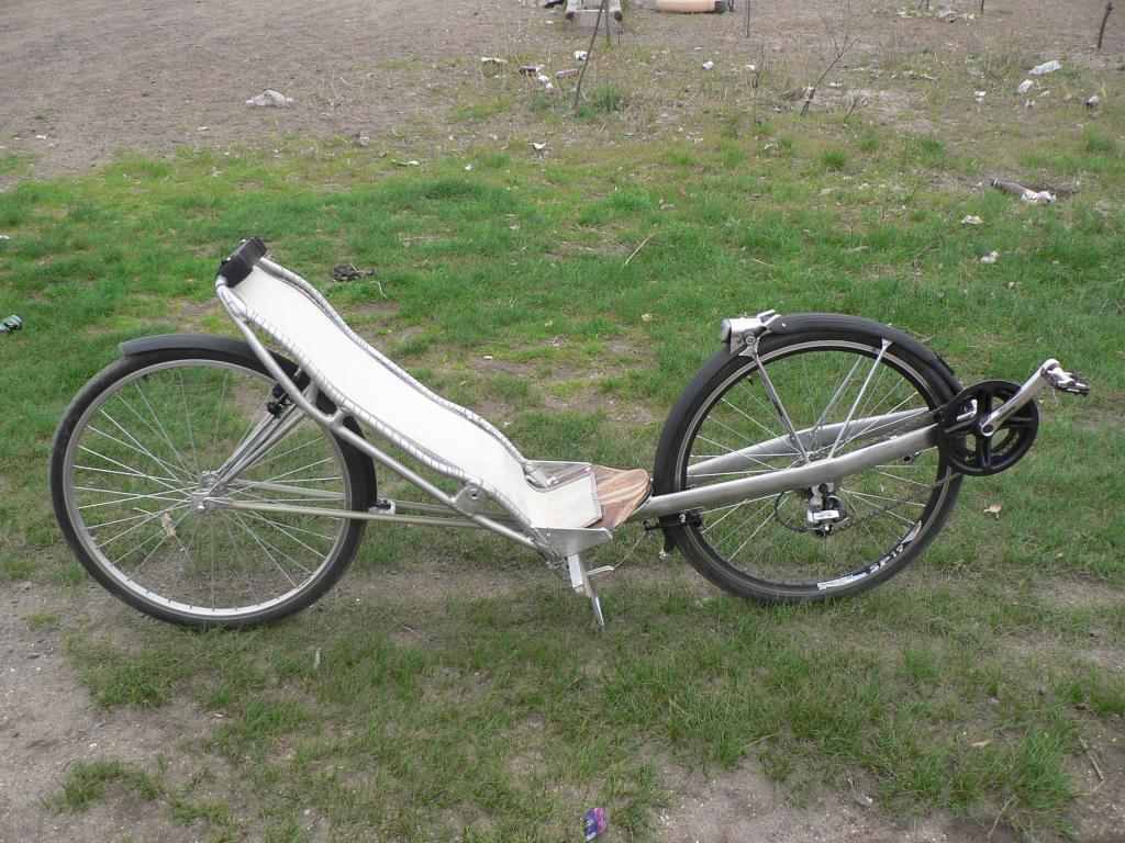

Сиденье из алюминия :
За это сообщение автора Re поблагодарил: Balor (Сб окт 19 2019 22:31)
Какая интересная конструкция крепления аморта! Это для регулировки повески?
Номер сообщения:#59  Непрочитанное сообщениеДобавлено: Вс окт 20 2019 21:43
Ну можно и так сказать. Так само собой получилось. Давно это было уже....
PS : У меня в подписи ссылка на полное описание трайка.
О, так это какая-то "покупная" часть! Как интересно, что это за "Siemens fitting for 35 mm. tube" и где его можно достать?
