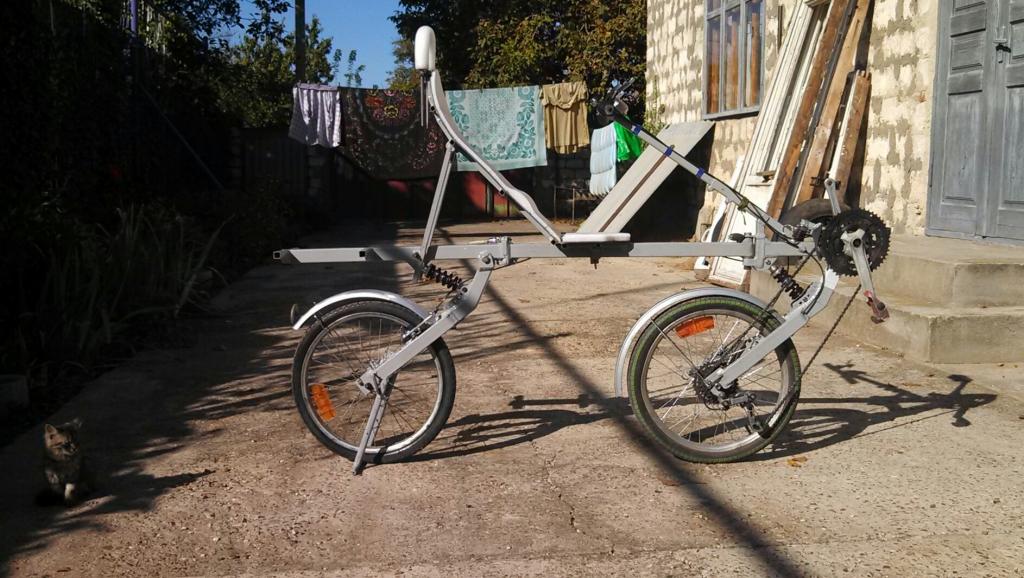

Имя: Фредди
Автор: Фредди.
Год создания: 2019.
Тип транспортного средства: переднеприводный лигерад с подвижной кареткой.
Основное назначение: универсальный.
Передняя подвеска: маятниковая, однорычажная; ход до 88мм.
Задняя подвеска: маятниковая, однорычажная; ход до 88мм.
Переднее колесо: 20 дюймов.
Заднее колесо: 20 дюймов.
Рама: хребтовая, складная.
Материал рамы: профильная труба 40х40х1,8; сталь 3; маятники 40х20х1,8.
Масса: 28 кг.
Тип трансмиссии и наличие передач: цепная, 18 передач.
Размеры: длина 173см; ширина 39см; высота по низу сиденья 65,2см, высота каретки 64,4см; база 100см.
Особенности, отличительные черты транспортного средства: полная подвеска при наличии подвижной каретки; угол рулевой 90°. Регулировки под рост 155-195см; изменение наклона спинки 5-45°. Большая грузоподъемность.
Плюсы: низкая каретка, отсутствие конфликта ног и цепи с колесом, хорошая управляемость и стабильность на любой скорости, легкое преодоление подъемов; пространство для дополнительного груза между колесами; возможность складывания до габаритов 95х93х45см, а также хранения в вертикальном положении.
Минусы: относительно большой вес; сжатие передней подвески при торможении.
Описание и дополнительная информация: создавался в качестве лигерада для туризма и на каждый день. На данный момент пройдено около 100 км, из них около трети с рулем типа "аватар".
Передний привод выбран из-за возможности реализации быстрого складывания и наличия достаточного места для груза (особенности развесовки). Угол рулевой выбран на основании удачного опыта Олега (Balor): рулить действительно очень легко, а стабильность на высоких скоростях превосходна.
3D-модель лигерада в программе SketchUp.
Ссылка на обсуждение процесса изготовления
Ссылка на видео
YouTube канал

Круто! От аватара отказался? Всё-таки удалёнка зло на МББ по моему...
Да, груз выступающий за пределы задней оси не очень хорошо, отрицательно влияет на стабильность.
Возможно, имеет смысл "разнести" крепления для кресла и запихивать груз ближе к креслу... Ну да тут зависит от того, насколько высоки требования к хорошей управляемости.
Ну и я бы сделал базу подлинее (это бы и проблему груза решило) - но шо маемо, то маемо :).

Balor. Согласен. С "хомяком" несравнимо лучше, очень удобно. Изначально отказался, думая, что руль будет мешать коленям и повлияет габариты в сложенном состоянии. Оказалось, никаких проблем. Если с удаленным управлением приходилось баланс ловить, то здесь просто садишься и едешь. Парень (7-й класс), попросивший прокатиться, поразил меня тем, что ковыльнул два раза и поехал как на обычном велосипеде, хотя папа мой до сих пор не может удержать равновесие. К тому же с верхним рулем вести лигерад пешком стало очень просто, словно обычный велосипед; чего нельзя было сделать с аватаром.
По поводу груза. Вёз на багажнике около 20 кг (есть видео поездки), управление на практике оказалось лучше (тогда была ещё удаленка). Теперь, когда под рамой много места, есть огромная ниша для груза, который будет оказывать ещё и стабилизирующий эффект.
База продиктована желаемой компактностью. Субъективно поведение лигерада очень нравится. Жаль, что сравнить не с чем.

Ура! Релиз ещё одной единицы техники в этом месяце! :clap:
Какой интересный "болтунишка"! Лаконичность и простота привлекает и обладает особой харизмой.
Очень хочется надеяться, что столь длинный руль решает проблему перенапряжения рук. Балор, да/нет? :?:
tttw писал(а):
Минусы:
... сжатие передней подвески при торможении.
А чем это плохо? В случае чего, безопаснее ноги на щемлю поставить, зажав тормоз и поставив на попа лигерад.
Ну и да, скорость то какая? При 20" ведущем и горной системе, максималка около 30, а крейсерская около 20км/ч, учитывая, что на "болтунах" высокий каденс обычно не дашь?
На MBB особенно сказывается, да?
А так, посмотри на грузовики: то и дело платформы вывешены...
P.S.: а в чём хохма? Одна педаль шоссейная, другая - топталка :shifty: ...
Фредди, да/нет? Да :)
Это не плохо, так как не ухудшает безопасность. Просто сообщество, не вдаваясь в частные случаи, считает брейкдайв злом и небезосновательно.
Ответ про скорость. На этом дашь из-за угла рулевого и вытекающих.
P.S.: а в чём хохма? Одна педаль шоссейная, другая - топталка ...
Ну так смешно же! Нет? Ответ в середине видео.

Балор просто самый компетентный специалист по MBB на форуме. От того вопрос ему и адресован.
А у Вас это первый и единственный лигерад такой схемы. Сравнить пока не с чем.
Gear calculator - это прекрасно. Но на "болтунах" обычно несколько другой режим педалирования, от того интересна именно реальная эксплуатационная скорость, измеренная приборами или рассчитанная по времени.
Я в курсе, но так хотелось и мне побыть компетентным, вот и не выдержал.
Пока таких данных нет. Как поднакоплю, поделюсь результатами, хоть и не любитель работать по приборам.

Я этот буран где то уже видел. Хорошее направление.
Автор отлично согнул маятники, а раму сделал в виде копя, или прямую, как стрела.
Захотелось оригинальности и адской высоты.
Проседание передней подвески при торможении- положительно влияет на психику и есть привычным, как на телескопах велов, так и мото.
Последний раз редактировалось Mazur4ak Вт окт 08 2019 21:59, всего редактировалось 2 раз(а).
Согласен, это конечно попортит аэродинамику, зато можно увезти что угодно :).
Насчёт распределения веса:
https://www.youtube.com/watch?v=NE2-__QDZRM
В некотором роде, MBB - это "уницикл с прицепом", лол. Конечно, тут имеешь контроль над узлом и не дашь колебаниям нарастать, но Модулятор подтвердит что много веса сзади, особенно на и за задней осью - ЗлоЪ.
Хе-хе-хе, дейстительно мне действительно сложно ответить на вопрос, который завязан на уникальную физиологию, плюс руль стал "длиннее" - но порядочно уже, у результате может быть что так, что эдак. Хорошо, что стало лучше!
Добавлено через 3 минуты 54 секунды:
Не думаю, что высоты прям хотелось - просто прямую раму сделать проще некуда, кусок трубы и всё! Это не Дредноут с его хитрогнутой рамой. А с подвеской опустить раму прямо "на колёса" чтоб опустить кресло не выйдет.
Еще раз, у меня максимально зафиксированный каденс на Дредноуте где-то 160, при езде под горку со скоростью 72 кмч. С прямым углом МББ больше НЕ болтун!
Сзади- прогнуть раму вверх, а спереди уменьшить ход подвески до разумного предела. А так же опустить каретку, прогнув раму вниз. Выиграет дизайн, если раму доработать до более привычного вида. А вообще , как правило, каретку я ставлю на маятник. Тогда можно ездить и на планетарке.
Хотелось бы увидеть графику параметров руления. Не пойму этого не описанного решения.

Да, дело вертикальной рулевой обретает новых сторонников! Интересно, почему западники это не изобрели уже давным-давно?
Болтун, в моём понимании, это когда обычный лигерад едет по шосме как по струнке, а большинство традиционных MBB - бегут по синусу, как тараканы. Если на скорости 4 км/ч обычный лигерад едет нормально, по прямой, то MBB обычно не едет вообще: складывается и сваливается на бок.
Если на обычном, хорошем лигераде я могу карабкаться на крылатские холмики, на соотношении 22:36, то на MBB я такую езду пока не представляю. Хотелось бы увидеть. :-)
Очень хочется верить, что лигерад Фредди не менее безграничен, чем его обычные собратья. :pray:
Опчет я не сам придумал, а применил уже известные идеи англичанина Бурроуза и голландцев из FastFWD (у них там вообще отрицательный, напомню). Ну и Фоале с углами на мотоцикле экспериментировал и замечал что со более прямыми едет лучше.
В отличии от МББ, прямой угол прям критичного профита на обычных дизайнах не даёт, увеличивает тиллер и требует кастомной вилки.
Ну и реально мало людей, как я подозреваю, понимают физический смысл всех параметров рулёжки досконально (даже я понимаю не до конца - для этого надо быть кем-то вроде Коссалтера или Хорна) и предпочитают не экспериментрировать, а адаптировать известные решения.
Ну и тупо энерция мышления, делать что-то новое обычно сложно и некомфортно.
Если автор даст параметры руления, тогда потолкуем что и как.
На вид 90 град рулёжка, трейл даёт отрицательный оффсет - причём дофига, на вид сантиметров 10. Еще бы он не был стабильным на скорости :).

На вид 90 град рулёжка, трейл даёт отрицательный оффсет - причём дофига, на вид сантиметров 10. Еще бы он не был стабильным на скорости .
Если автор не может дать графику, то фотку в профиль на нейтральном фоне не проблема.

Ну, последняя фотка не на супер-нейтральном фоне, но вроде всё видно.
Это да, для обозрения.
Но Вы можете нанести на это фото графику с размерами, исходя от колес в 20" (495...500 мм), при этом взяв для проработки только увеличенный передок на рабочий стол по максимому.

Подъёмы, без помощи двигателя, преодолеваются немного тяжелее чем на велосипеде, из за большего веса лигерада. Но разница незначительная. С помощью двигателя любые подъёмы, на которые "ринзлер" не сможет заехать вообще, из за его развесовки, преодолеваются легко и быстро.
