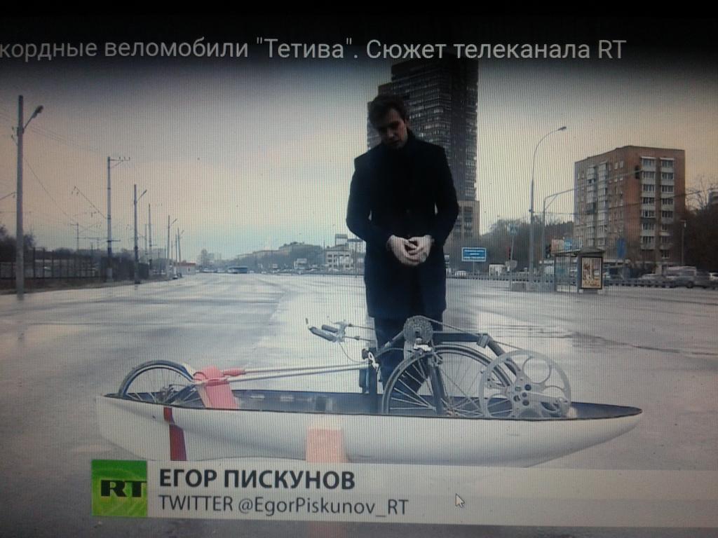

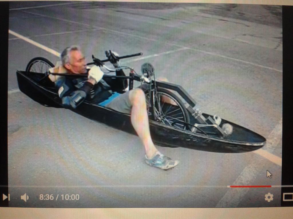

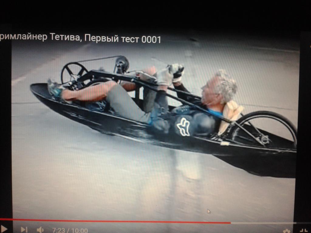

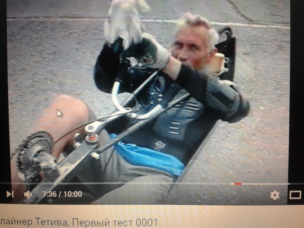

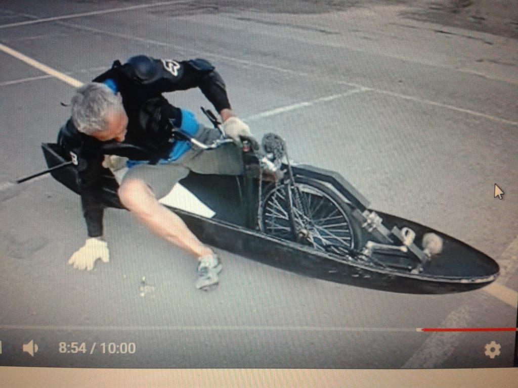

Втупился без отрыва на тренировку Дашевского-первая "Тетива". Фото с монитора смартфоном. И всё же он упал. Мне бы узнать хоть что про параметры рулевой.
Добавлено через 13 минут 1 секунду:
На тренировке:

Номер сообщения:#162  Непрочитанное сообщениеДобавлено: Чт июл 19 2018 04:50
И всё же он упал.
ну вот как люди берегут себя? человек наел мотоциклетный панцирь, но не надел каску! вообще никакую! ну да, голова это кость, что ей будет...
 Заголовок сообщения: Re: Шасси стримлайнеров, что это?
Номер сообщения:#163  Непрочитанное сообщениеДобавлено: Чт июл 19 2018 07:55
человек надел мотоциклетный панцирь, но не надел каску!
Может, на радостях, забыли шлем, может, чтобы узнавали. Я это тоже, про себя, отметил, но так как полегон был пуст от транспорта, то не стал на этом акцентировать.

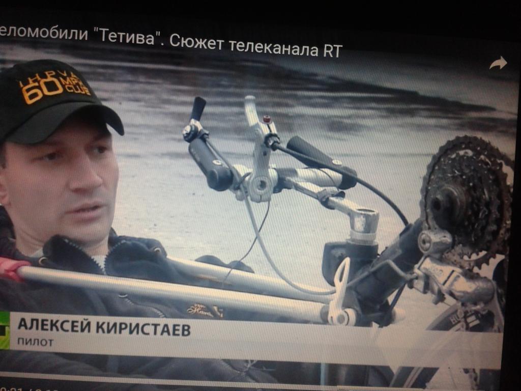

Номер сообщения:#167  Непрочитанное сообщениеДобавлено: Вс авг 11 2019 11:27
Спасибо, уже вспомнил, я там присуствую, НО:
- фото, где Киристаев, это обнова руля и рулевого привода, руль-хомяк с удалёнкой (-),как и было раньше,
- руки выше плеч (-),
Прошу помочь разобраться с приводом:
- с "циркулярки" цепью вращение передаётся на трещётку рамы (из пяти звёзд),
- удалена ли она вперёд от оси рулевой?
- имеется ли в вилке офсет (ось колеса впереди рулевой) и на сколько?
- какой угол рулевой, хотя бы по фото?
- какие звёзды (на трещётке рамы) и колесе, если на колесе трещётка?

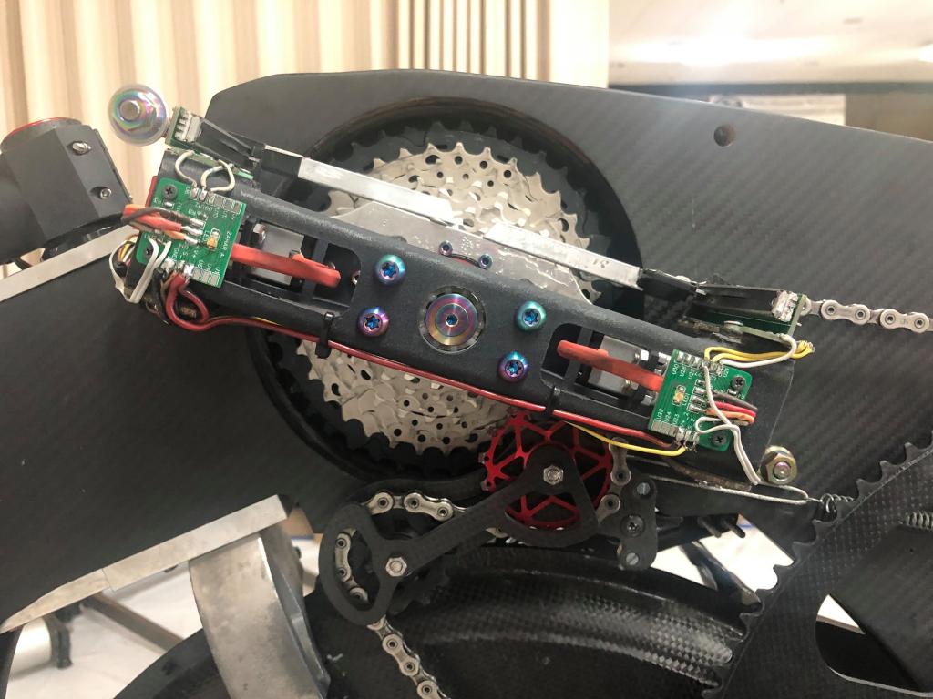

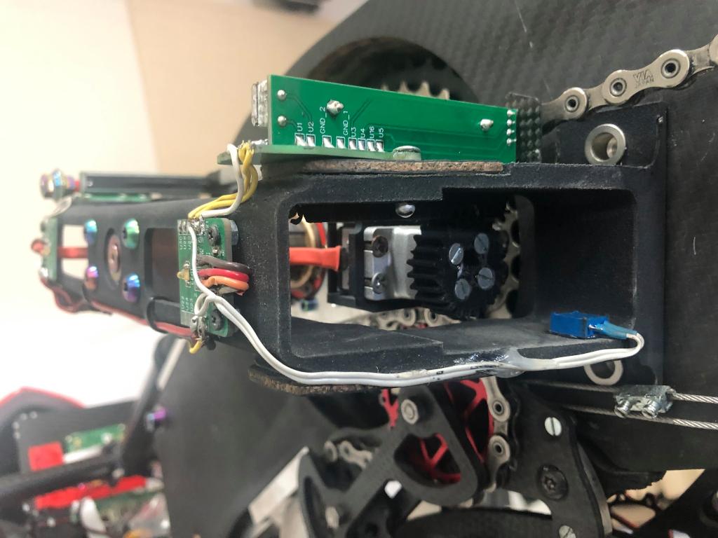

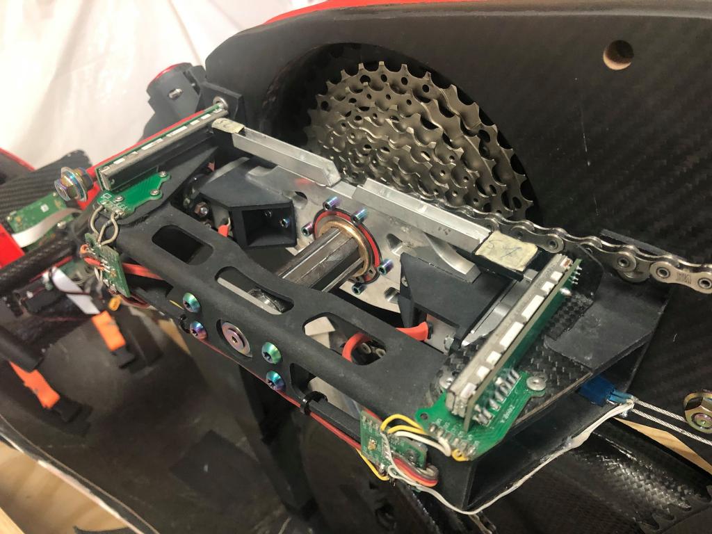

Номер сообщения:#169  Непрочитанное сообщениеДобавлено: Пт сен 20 2019 21:10

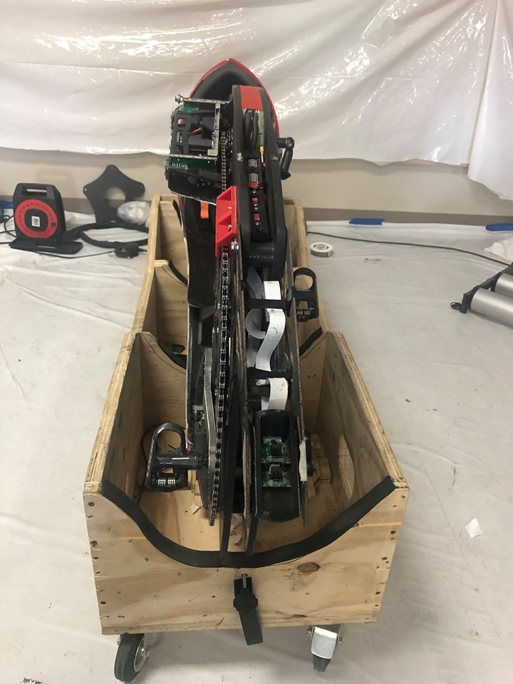

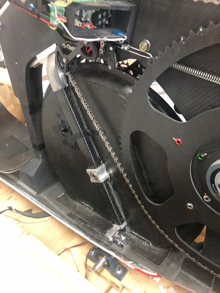

до кучи
Номер сообщения:#170  Непрочитанное сообщениеДобавлено: Пт сен 20 2019 21:59
до кучи
Это мне, штоли? Не понятный перегруз. Беру последний файл, ТЁЗКА!
Ставят рекорды цепями.
Добавлено через 7 минут 43 секунды:
Вспоможение- слева редукторный мотор сам по себе. Чтобы это значило? Не для рекордов же?
Просмотры 39040
Номер сообщения:#171  Непрочитанное сообщениеДобавлено: Пт сен 20 2019 23:37
Сообщения: 6506
до кучи
А что это за первый аппарат и для чего там такая куча электроники? Он что, самоуправляемый?
Номер сообщения:#172  Непрочитанное сообщениеДобавлено: Пт сен 20 2019 23:56
Похоже на автоматическое переключение передач...
Номер сообщения:#173  Непрочитанное сообщениеДобавлено: Сб сен 21 2019 00:00
Сообщения: 6506
Точно! Электронное переключение. Правда, чёт как-то ОЧЕНЬ сложно всё...
Номер сообщения:#174  Непрочитанное сообщениеДобавлено: Сб сен 21 2019 04:31
Сообщения: 126
Благодарил (а): 33 раз.
Поблагодарили: 24 раз.
Имя: Дима
Очевидно, что промежуточная кассета смещается по валу на шлицах, и линия цепи всё время остаётся прямой, без перекоса.
За это сообщение автора Dmitriy поблагодарил: Balor (Сб сен 21 2019 10:57)

Вопрос ко всем:-на этом файле просматривается какой то переклюк. Может и рамочный, если ролик нижней ветви цепи подпружинен на рычагу. Прорисовывал такое.
