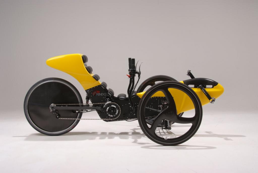

Судя по фото, развесовка сдвинута ближе к заднему колесу (нагрузка не равномерная на все 3 колеса) это уменьшает сопротивление перевороту и весовую стабилизацию во время рулёжки.
Также (и по этой же причине) очень длинный "тиллер" (расстояние от оси вращения ручек до конца ручек) - хотя вроде бы это увеличивает рычаг, но там хитро и длинный тиллер может приводить к проблемам с управлением (впрочем, мой опыт тут ограничивается двухколёсниками).
Попробуй выдвинуть бум подальше и сдвинут кресло поближе к крестовине.
Тогда он вообще буксовать будет на малейшей горке по плохой дороге, если ещё нагрузить передние колёса. Толкает то заднее.

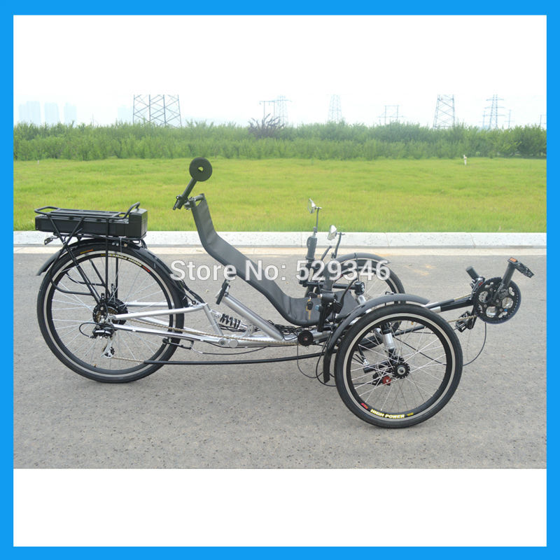

sergant682 писал(а):
Заметили мне длинну ручки- 32 см , однако многовато будет, плиз подскажите где про развесовку написано и с чем ее есть
Ето больше теория, чем 100% руководство к действию. Центр тяжести у всех по разному. Склоняюсь ко второму варианту, что у трипендо. У первого недогруз заднего колеса. Проблемка на плохом грунте.

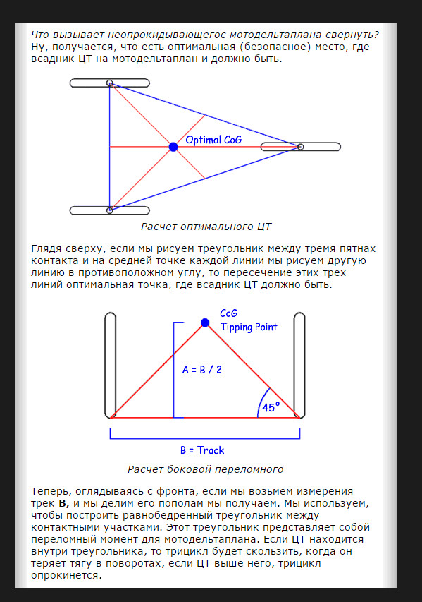

Можно хоть 70% на заднее колесо перенести, только тогда будешь переворачиваться входя в повороты на скоростях больше пешеходных :).
Находим свой ЦТ, рисуем треуголько по точкам контакта колёс, замеряем расстояние от ЦТ до боковых сторон треугольника.
В идеале высота ЦТ не должна превышать 1.25 расстояния, если оно равна - трайк никогда не перевернётся, а будет дрифтовать как машина (что соотвествует центростремительному ускорению в 1g)
Но этого добиться очень сложно не делая длинную базу, широкую колею и очень низкий ЦТ.
